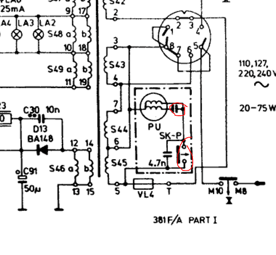

le moteur est de type synchrone a demarrage par condensateur donc simple a depanner

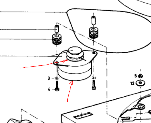

faites un photo par dessous pour voir le moteur
il faut mettre une goutte de degrip oil dans chaque pallier
et faire tourner a la main jusqu’a ce que cela se debloque
le moteur
le degrip oil est a mettre aux points indiques par les fleches
pallier du dessus sous la poulie
pallier du dessous s’il est accessible
Voici un aperçu du moteur.
par chance le pallier arriere est accessible
un goutte de degrip oil et en une vintaine de minutes ça doit repartir
s’il le faut chauffer un peu au seche cheveux ( pas au decapeur thermique) pour accelerer le deblocage
Et bien un coup de dégrippant et le galet c’est remis a tourner dès la mise sous tension.
