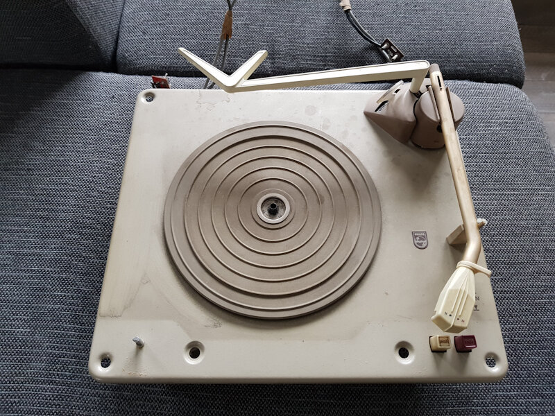

Platine philips vinyle AG 1015/95 sur F7X23A probleme de niveau sonore
Déjà évoqué dans un autre post, je sépare pour plus de lisibilité.
Lorsque j’utilise le vinyle, le niveau sonore beaucoup plus bas qu’en FM de l’ordre de 75%.
Auriez-vous une idée ?
Est-ce un problème de pré-amplification?

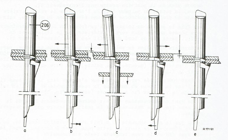

Je cherche également quelqu’un qui posséderai cette platine et pourrais me communiquer les dimensions de la tige du changeur pour que je puisse en fabriquer une car je ne la possède pas.

Je viens de vérifier et le centreur de l’AG1015 est identique à celui de l’AG1014 que je possède. Pas évident à reproduire !!! Voici un extrait de la doc qui montre un peu comment il est fait :
Je vais contrôler cela merci.
:roll_eyes: Ah oui effectivement… Merci.
Je vais donc devoir me contenter de la fonction manuelle.
