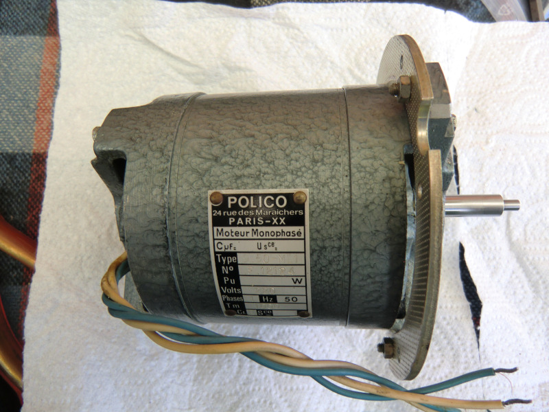

Certains moteurs de platines Clément sont en 220V.
C’est le cas sur une des miennes , à l’origine graveur de disques. C’est un très gros moteur Polico 1000 tours/minute.
Je n’ai pas la photo avec moi, étant en vacances mais il y en a un à vendre sur la baie et la photo jointe est extraite du site.
ebay.fr/itm/174126554997?ss … Track=true
On trouve ce moteur sur les grosses platines type D et plus tard sur les Schlumberger td 221 ou 222 par exemple.

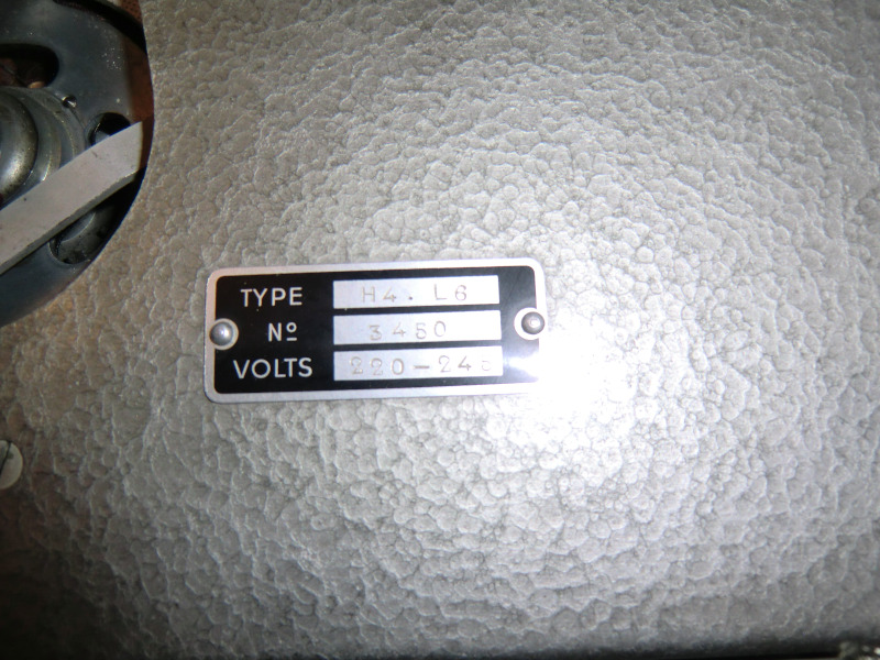

Y’ a pas seulement des platine Clément en 110 V , y’ a aussi des platines Clément en 220 V.
Je confirme que le moteur de ma H4L6 est bien en 220V. Voir la plaque signalétique de la platine.

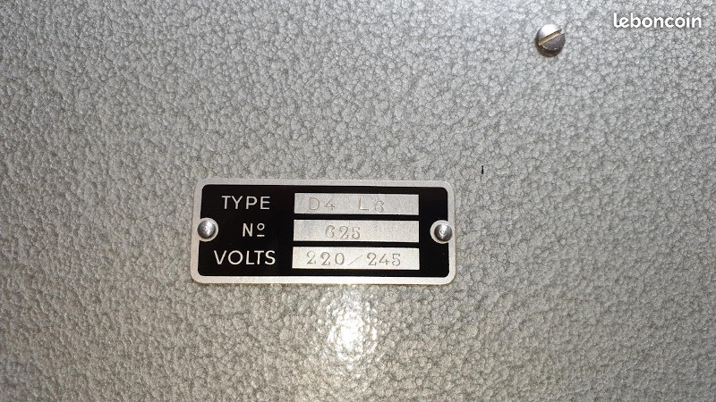

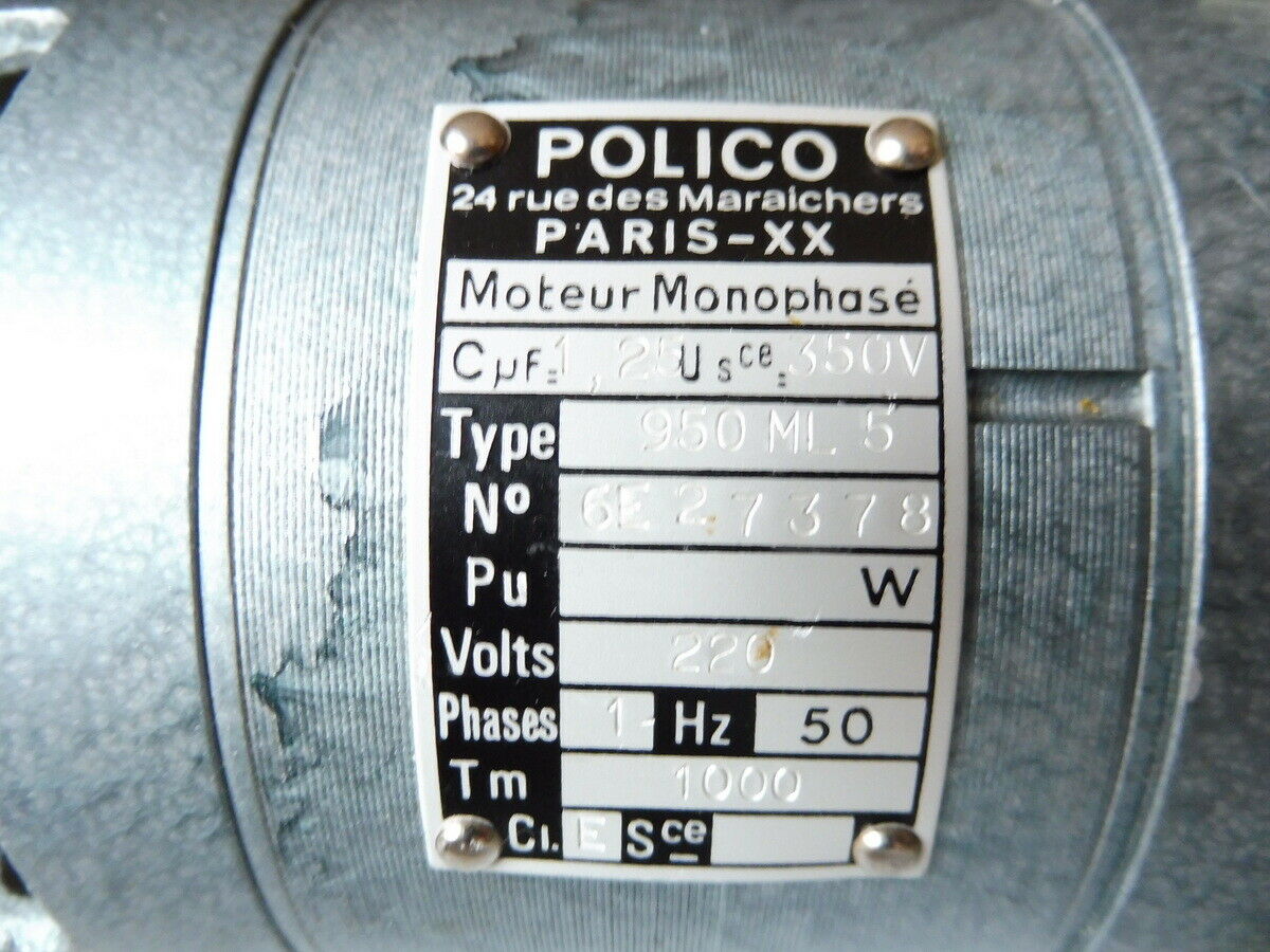

J’ai ajouté la photo de la plaque d’une D4L6 trouvée sur le net, également 220-245V ainsi que celle du moteur de mon graveur Clément reconverti.

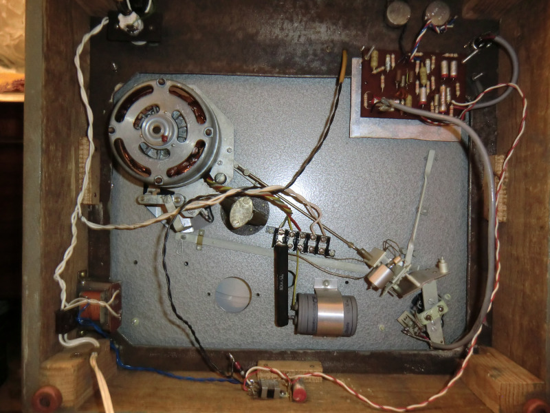

Enfin, une vue du câblage de la H4L6:
Il n’y a aucune commutation 110/220V sur mes deux platines Clément.
Elles sont assez tardives : période Paris et non plus Vincennes pour la H4L6 et le graveur n’a que trois vitesses 16, 33 et 45 tours. Plus de 78 tours donc années 60 a priori…
