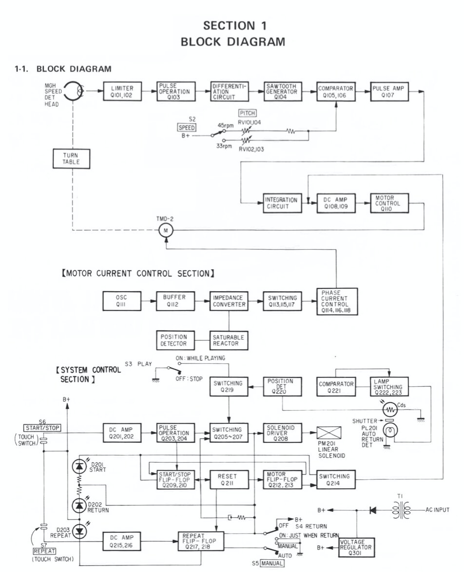

Ma platine Sony ne tournait plus, après recherche et changement du transistor Q110 elle tourne à nouveau mais elle ne tient pas la vitesse… c’est à dire que la vitesse se désynchronise puis se synchronise puis se resynchronise sans cesse.
Avez vous une idée d’où ca peut provenir ?

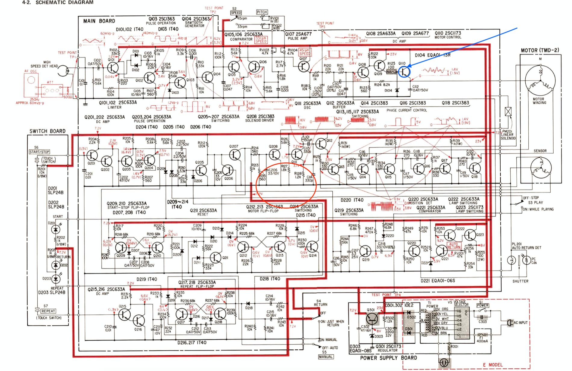

C’est une vrai usine à gaz cette platine… plan ci-dessous

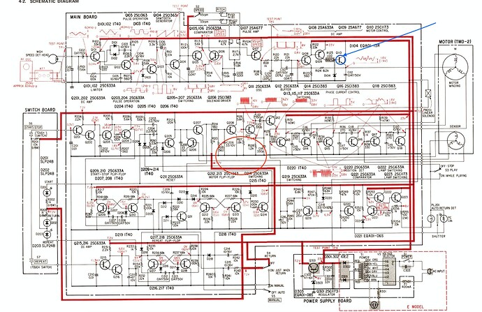

Pour une lecture plus facile, le Q 110 en bleu.
La zener D104, la résistance fusible R125 et les transistors Q 108 et Q 109 sont vérifiés et Ok
