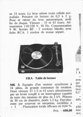

Bonjour Jacques,
Votre platine ERA ressemble t’elle a la photo ci-jointe…? HP panorama Hi-Fi saison 70.
Personnellement , j’ai une ERA 444 , tres silencieuse, bras avec pivots H et V fictifs ( ressorts a lames) en état de marche .(= photo)
je peux vous donner toutes les infos sur ce genre de platine que je connais bien. " installation- dépannage- dimensions-cablage tete pu …etc"
par contre de quelle année date la ERA 1000…?

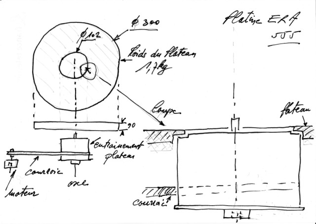

De plus, je pense que le plateau ne doit pas se trouver facilement!! Je ne sais s’il arrivera à en adapter un! Peut-on savoir le poids du plateau d’origine?

Sur le Troc, je viens de voir le modèle 444, très proche effectivement, comme celui de votre doc.

Bonsoir Jacques.
un petit croquis du plateau de la platine ERA 555
Poids du plateau seul : 1,7 kg
le bras est fixé sur la meme platine que le volant qui fait tourner le plateau.Pas question de prendre le bras pour la mettre sur la Garrard.
Ou alors il faut etre Docteur Es bricoleur (Mabuse !) pour realiser ce tour de passe-passe ?
