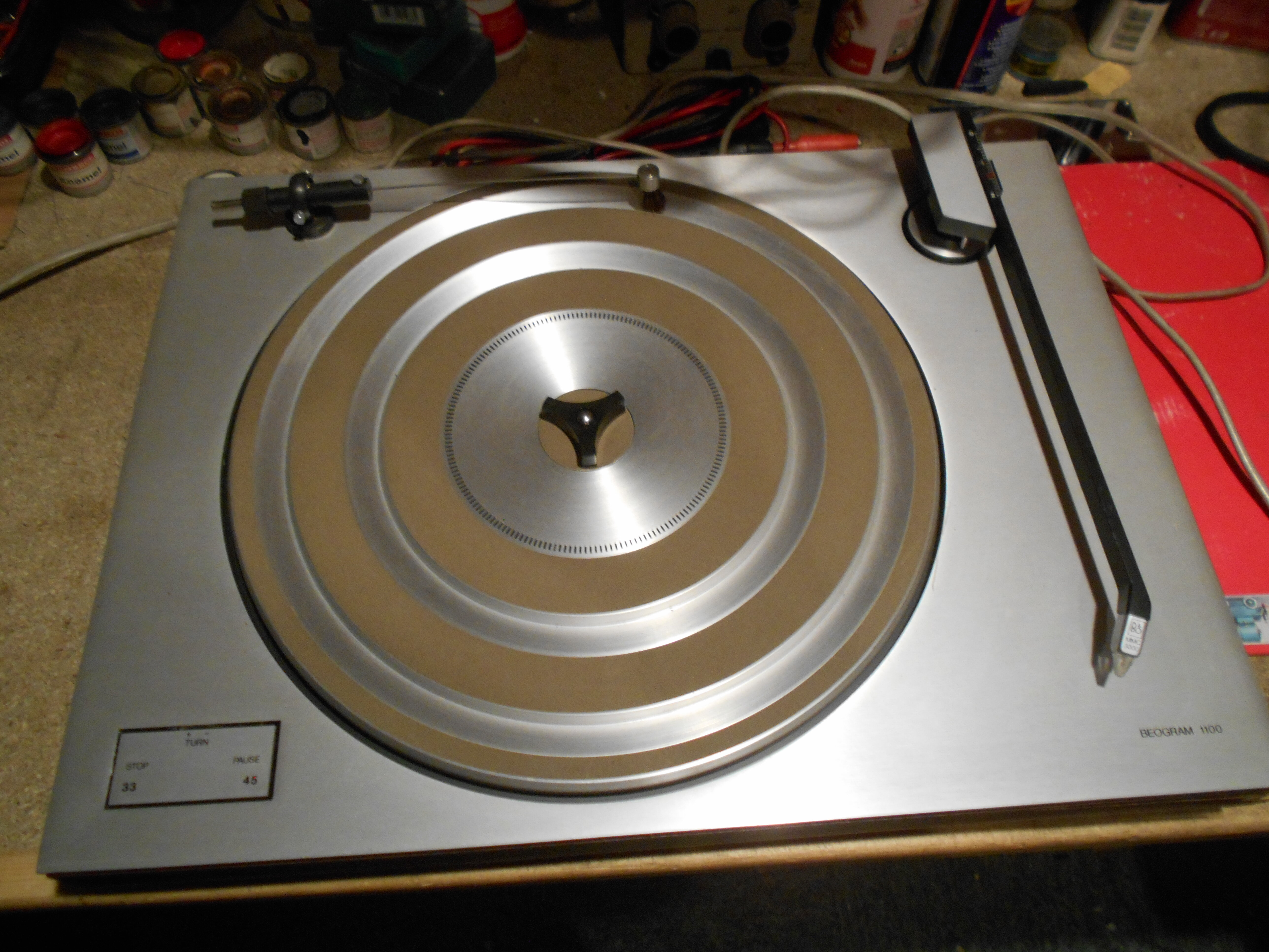

Je viens de brancher cette platine achetée 15 euros . Au niveau vitesses 33, 45trs, pas de problemes mais alors, par contre, une ronflette d’enfer et un " bidule" qui se balade dans le fond de la caisse quand je manipule l’engin… inquiétant , y va falloir lui sortir les tripes et ça m’emm … nuie parce que cela n’a pas l’air simple… enfin …

souvent il faut ajouter un fil de masse qui relie la ferraille de la platine à la ferraille de l’ampli
Michel…
Merci Michel, Ok j’ai fait le test mais … même prob , je pense qu’il va falloir lui ouvrir le ventre car il y a quelque chose qui se balade dans le coffret… Merci à toi et bonne soirée
Michel
Si ça ronfle toujours quoiqu’on fasse, et que ça fait un bruit de hochet ! (Ou de maracas ?!) quand on l’agite, c’est sur qu’il vaut mieux lui « ouvrir le ventre » …
Une pièce assurant la continuité des masses (cosse de masse, blindage , plaquette métallisée…) doit être défaite et se promener dedans , et pourrais provoquer une autre panne, voir un accident, si jamais cette pièce venais a toucher un organe sous tension secteur ! (risque de court-circuit, ou d’électrocution)
Ensuite seulement, et quand on a fait cesser le ronflement, et rendu l’appareil sécure : voir l’état de la cellule phonolectrice …Si elle est H.S et introuvable ou a un prix exhorbitant, le dépannage pourrais bien s’arrêter là et devoir être abandonné …

merci de ton aide , j’ai momentanément interrompu l’intervention chirurgicale car je ne vois pas trop comment ouvrir le ventre de cet engin ( peut être avec un ouvre boite?)… je vous tiendrai au courant de cette intervention du plus haut intérêt technique… bonne journée
