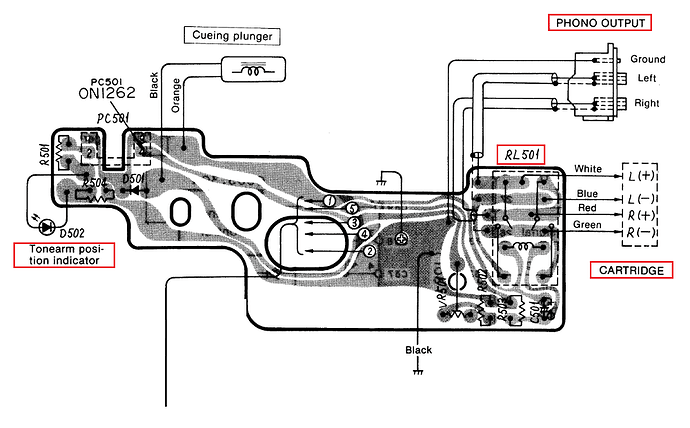

Un Extrait Platine avec le Relais « RL 501, 2 RT », voir s’il fonctionne ?
Le Schéma : (lien à ouvrir et Cliquer sur Télécharger)
1drv.ms/b/s!AouBsvDVXPXT1zEf2O3 … R?e=xG50bN
Bonne suite…

merci SHOSER en fait la cellule passe par le relais via les connecteur de sortie audio
donc si pb ce le relais qui a ses contact défectueux je vais regarder de plus pres
