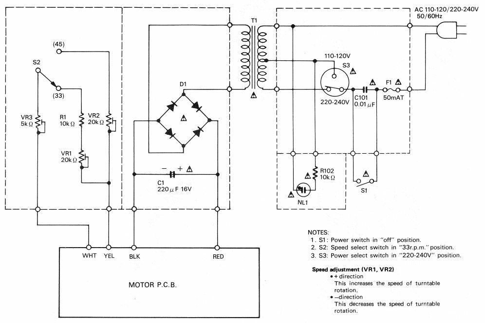

Bonjour, pas d’un tel condensateur dans le circuit de la SLB2. Je viens de trouver le « service manual » : à part le pont de diode et le condo de filtrage pour l’alim, il y a uniquement dans le circuit : un inverseur 33/45, 1 résistance de 10k, 2 ajustables de 20k, et un potentiomètre de 5k pour le réglage fin du Pitch. Toute l’électronique de régulation est dans le moteur … Pour être sûr, je vais changer tous ces composants, si ça ne fonctionne pas correctement, je crois que c’est « mort ».

Merci pour vos retours. Le verdict vient de tomber : j’ai câblé en direct sur les fils du moteur un pot de 22k multitours Cermet et une résistance métal de 10k, donc plus de commutation et composants neufs, le problème persiste … c’est bien l’ensemble moteur/pcb qui déconne. J’ai plus qu’à me chercher une autre platine.

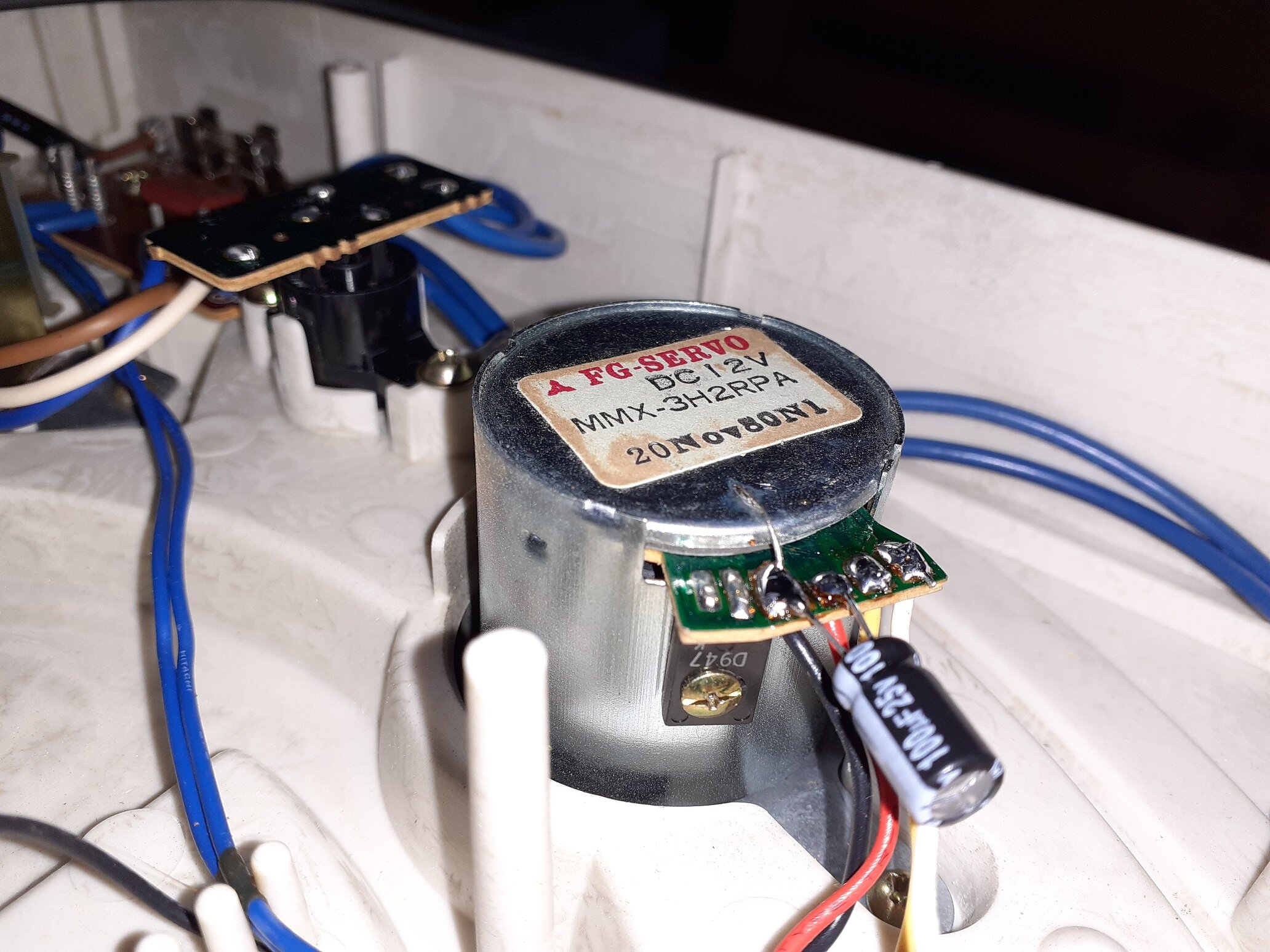

Bonjour Radiolo, voici une photo du moteur sur lquelle on peut lire les références. On voit bien aussi qu’il y a un CI sous le capot serti, ainsi qu’u composant de puissance vissé sur le corps (transistor ?).
apparemment un 2SD947 si je devine bien la reference
j’ai regardé la reference du moteur MMX-3H2RPA , on en vois passer de temps en temps sur Eb…

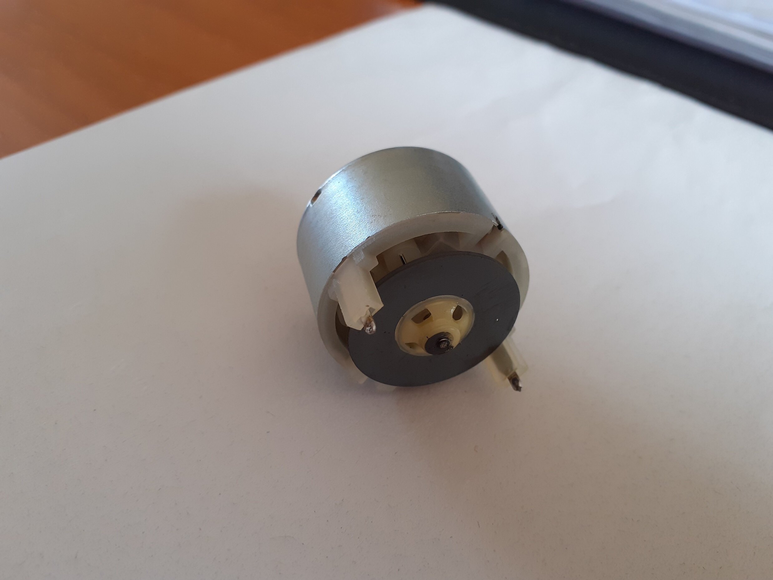

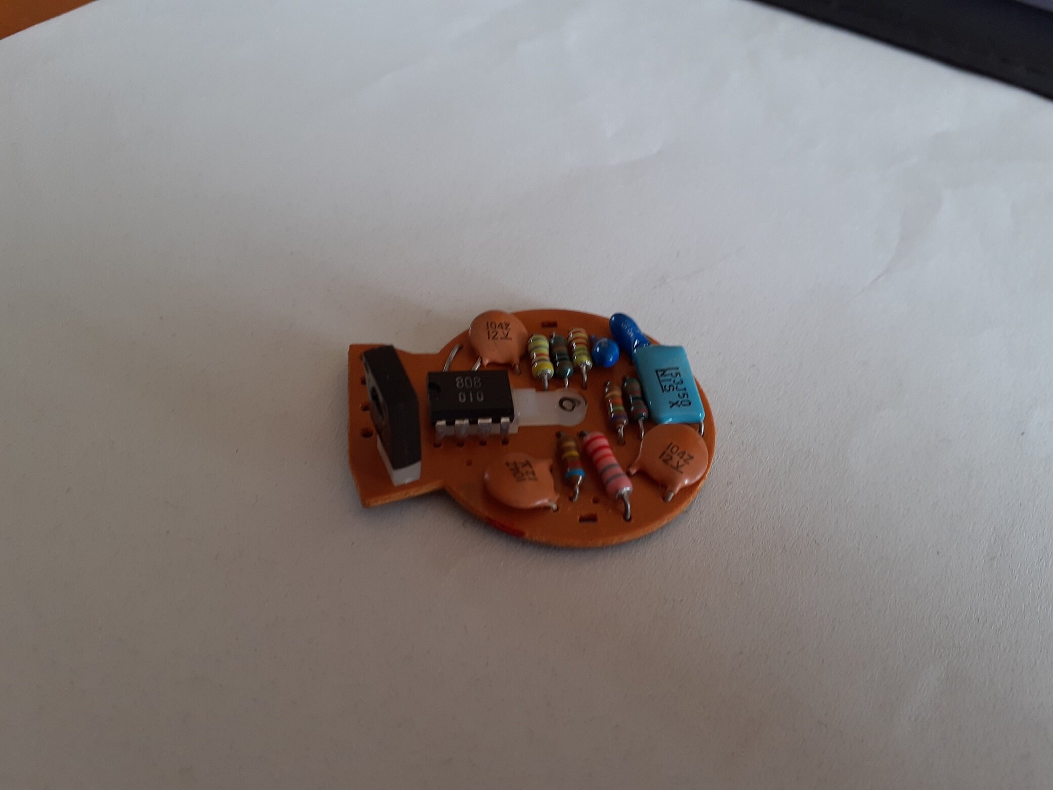

Avant de me résoudre à acheter une autre platine, j’ai réussi a désosser mon moteur et contrairement à ce qu’on pouvait penser, ça n’a pas l’air d’une « simple » régulation par FCEM (voir photos) : l’axe du moteur est muni d’un disque magnétique, ce disque est au regard d’un petit CI 8 broches qui porte juste la ref 808 / 010 (probablement un marquage industriel ??). Je suppose donc que c’est un système à effet hall …
Je vais essayer d’assembler l’électronique de mon « nouveau » moteur à la mécanique de l’ancien.
c’est un genrateur tachymetrique a impulsions
le disque a des secteurs magnétises N/S et le capteur doit etre soit un hall ou une magetoresitance
et le circuit integré un convertisseur frequence tension et tout semble integré dans le meme CI a 8 pattes
