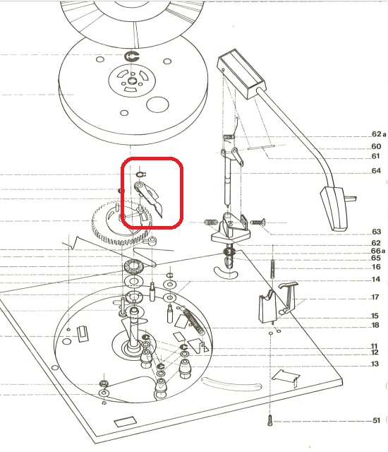

Bonjour à tous
Je déterre ce sujet car j’ai la même platine (sur un électrophone la Voix de son Maître).
J’ai rafraichi les condos, nettoyé et graissé les axes, etc.
Mais la course est mal réglée ; le bras revient après 1 seconde de lecture.
Et je ne trouve pas la solution dans le manuel ; des idées ?
Merci par avance pour vos lumières !
mecanisme d’arret encore collé par la vieille huile
ce mecanisme ne doit pas etre graissé mais lubrifie a l’huile fine pour que les diverses pieces bougent sans effort entre elle
la graisse est trop visqueuse
oui, je confirme et le réglage final se fait par une vis sous le bras:
la tombée du bras est correcte et tout semble bouger librement, au dessus et en dessous du plateau.
je n’ai pas démonté la came donc je ne sais pas ce qu’il y a en dessous…
en ce cas la soution est de mettre la platine sur 4 pieds de 40cm de haut le tout pose sur un miroir cela permet de voir en temps reel ce qui se passe dessous et le pourquoi de l’arret prematuré
dans le déroulé du manuel, il est indiqué que la came doit se bloquer en étape 3 (pendant la lecture).
je pense que ça coïncide avec la partie non crantée de la came (6mm d’espace nécessaire pour faire tourner le plateau sans la came)
mais il semble que le plateau continue d’entrainer la came à cette étape et passe directement à l’étape fin de lecture/retour du bras
quand j’ai retiré le plateau, il avait les 3 étages à la base : rondelle + roulement + rondelle
mais je me demande s’il n’y avait pas un étage supplémentaire en caoutchouc qui aurait fondu ?
le manuel parle de « rondelle mousse »
peut-être que mon plateau est 1/2 mm trop bas?
c’est une petite pièce mobile fixée sur la came qui déclenche l’arret automatique:
elle doit etre parfaitement libre et elle est poussée vrs le centre par une tige venant du bras!
