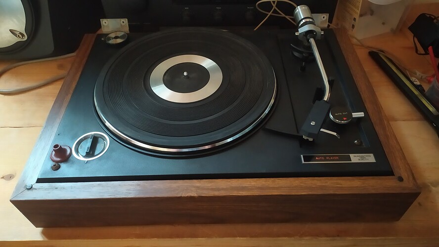

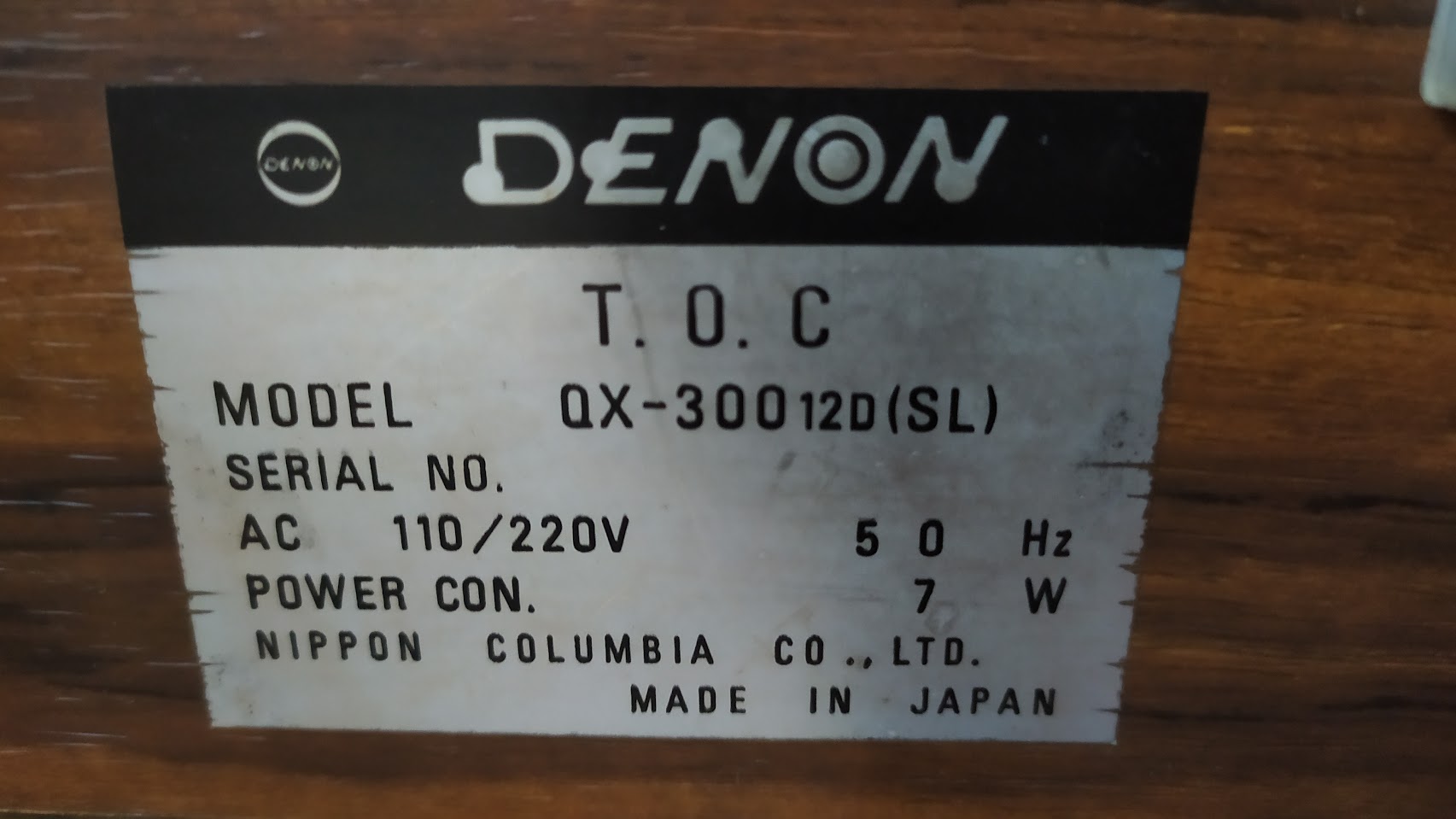

Bonjour à tous. Je recherche de la documentation pour une platine Denon QX-300 12D SL que je suis en train de rénover. Elle est associée à un Ampli-tuner Denon QX-300. Merci par avance. Laurent
Sur le net, la référence de platine + « service manual » donne souvent la réponse.
Technics SL-QX300 - Service Manual
A vous de voir si correspond. Bonne suite
Merci de votre aide, mais ce n’est pas une platine Technics mais bien une Denon.
Mince, je ressaye.
Pas mieux: elle existe aussi sous la référence Columbia AR-1017.
Merci pour ces rensignements, j’ai trouvé un début de piste grâce à vous.
Bah, j’imagine une platine à courroie. Donc si panne, c’est automatisme du bras. Nettoyez vieille graisse, white-spirit, pétrole, soufflette, nouvelle graisse. Bien degraisser, courroie/poulies/plateau… sans manuel…
C’est effectivement le bras qui ne veut pas descendre, mais c’est une platine à galet. Il y a un peu de mou dans le mécanisme, le vérin du bras a du mal à se déverouiller pour descendre. Je vais démonter et faire un nettoyage-graissage.
En general, un piston avec trou calibré. Nettoyage et huile de machine à coudre
