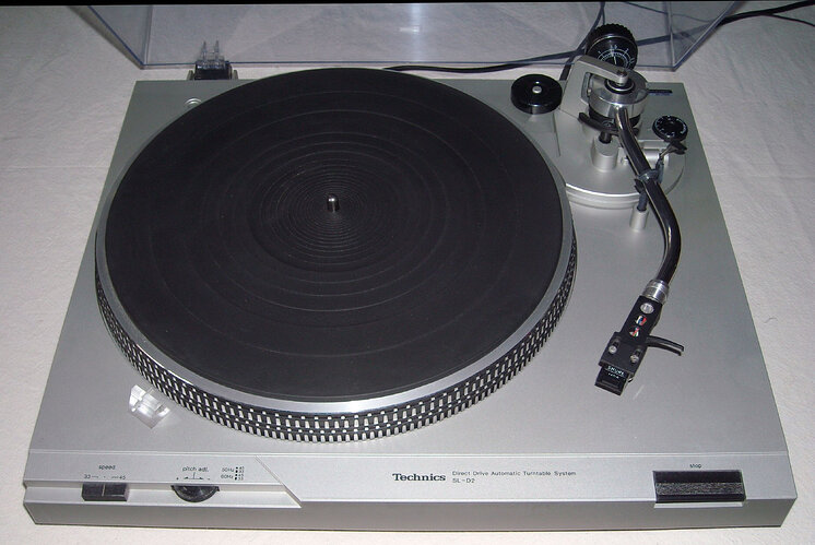

aujourd’hui une Technics SLD2 que j’ai en pension, je viens de lui faire une remise à niveau.
Elle n’est pas dans le GL, je vais faire une fiche.

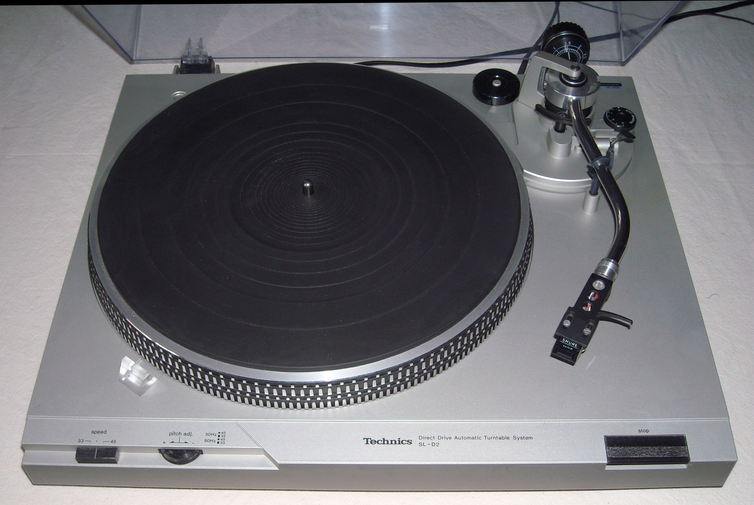

La fiche est faite.
J’ai le même modèle, les charnières ne tiennent plus et impossible de la faire tourner à la bonne vitesse.
Bien souvent sur ce type de matériel, les ajustables et contacteurs s’encrassent et/ou s’oxydent avec le temps.
C’est le problème que j’avais avec la pensionnaire, il faut les nettoyer gentiment.
Surtout pas de « bombe contact » sur les ajustables, cela peut faire varier la valeur de ceux-ci, j’utilise du WD40 et je n’ai jamais eu de soucis.
