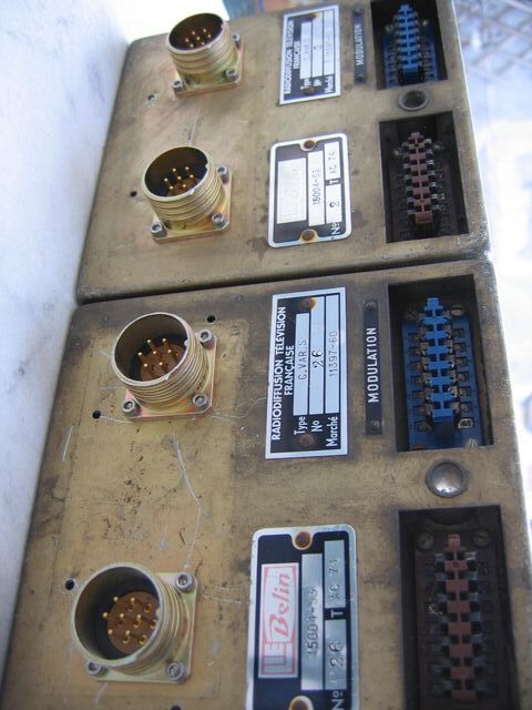

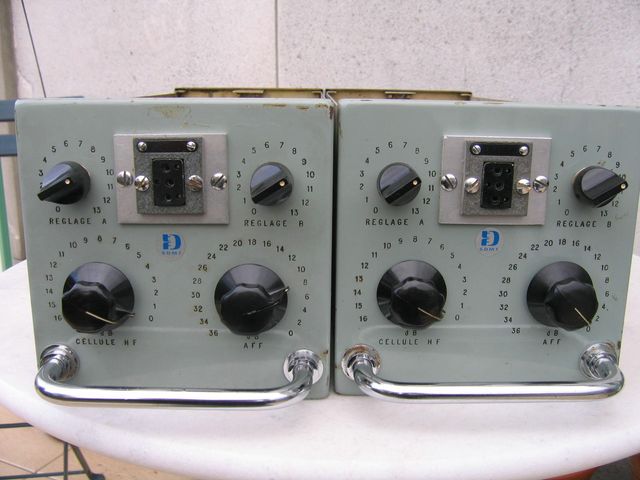

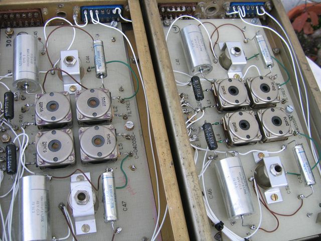

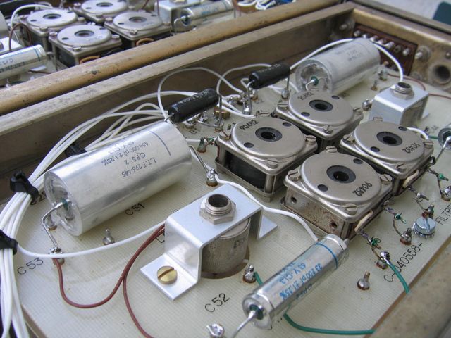

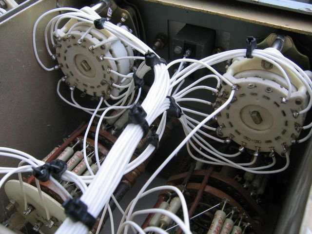

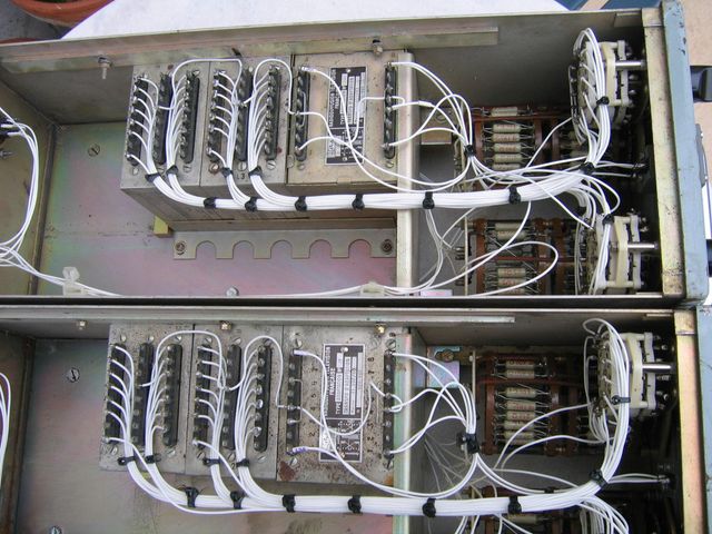

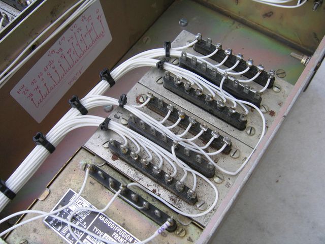

Bonjour, une petite pause dans le préampli RIAA qui avance … et je viens de modifier mes filtres de multiamplification - Passive Line Level X Over de Voix du Théatre. (1 tiroir par voie D et G) Ayant eu la possibilité de trouver une paire correcteurs de ligne ORTF , j’ai vidé la tripaille d’origine , et tout revu pour un passe haut et un passe bas à Fc = 500Hz /10dB/oct (oui ça devrait être 12 mais quand on les charge, ça descend… ) . J’ai donc ajouté des pots ferrite de chez LTT, des capas de course styroflex du même constructeur et hop sur une source à 600ohms …

… il y a 3 ans au bout de la rue dans la benne de chantier d’une maison en cours de rénovation , une pile de racks Thomson de bidules à récepteurs telex du Ministère de l’Intérieur , bourrés de germanium et de LTT 8) mais il y a du stock encore neuf paraît il …
Merci ! Ce qui m’intéresserait personnellement, ce sont des pots non bobinés, avec tout qui qui va avec.
quelle valeur cherchez vous ? en rebobiner est assez difficile : il faut remplir la totalité du pot , donc avoir tous les diamètres de fil etc … j’en ai qques uns avec prises intermédiaires également
Ce sont bien des bobines vides, que je recherche, pour les bobiner moi même. Cela se fabrique encore, mais presqu’aucun vendeur n’en a sauf quelques rares modèles et souvent sans les accessoires. En plus, ils sont alors hors de prix. Il y a quelques années de cela, j’avais pu en acheter grâce à un ami radioamateur maintenant décédé. Cette technologie est maintenant considérée comme désuette, mais monter tout un DSP n’est pas vraiment une petite affaire non plus. D’ailleurs le DSP n’est pas utilisable pour tout, surtout si je désire juste rajouter quelque chose quelque part.
