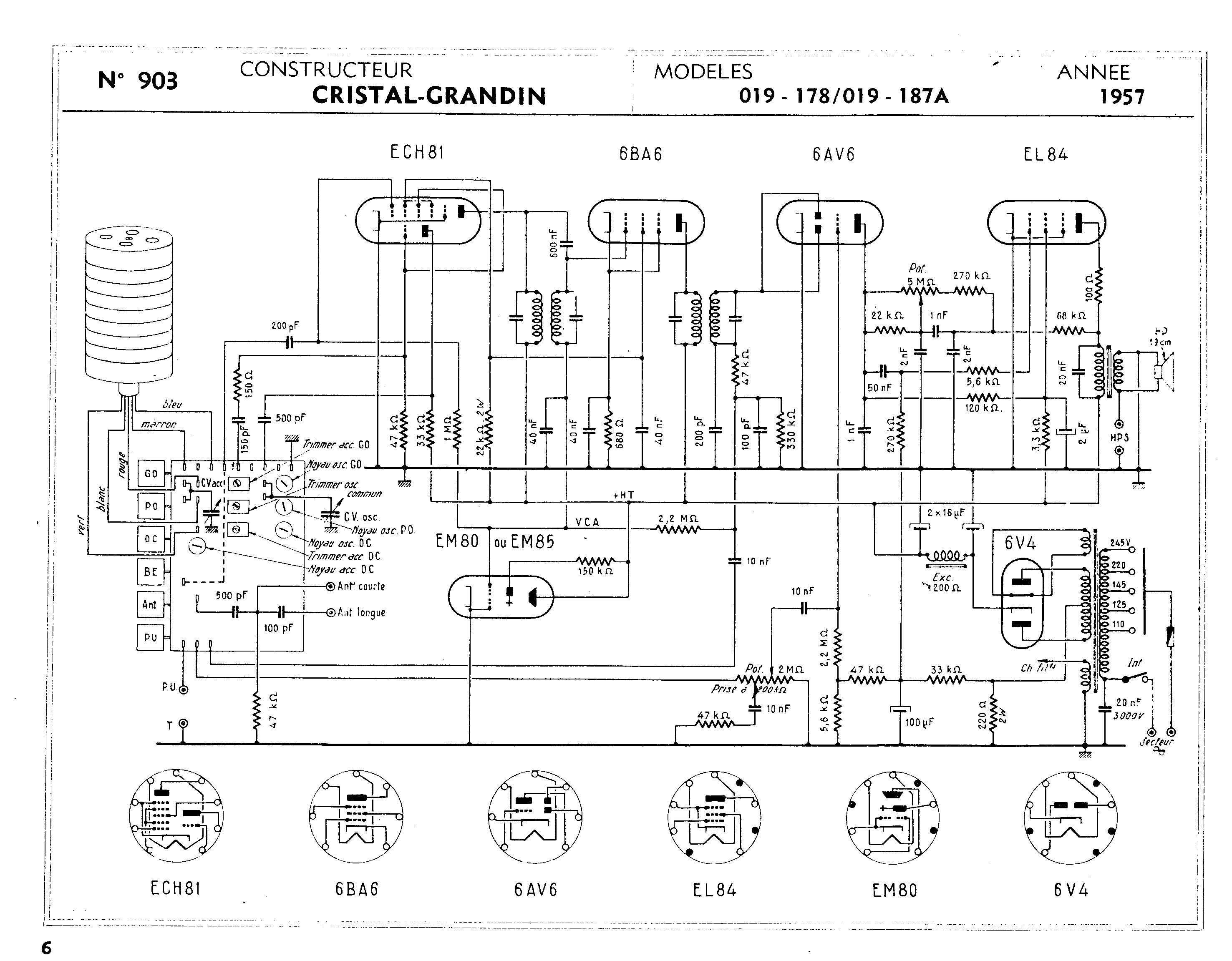

On m’a confié un POINT BLEU 206. (AM)
(schéma idem au CRISTAL GRANDIN 019-178… (en pièce jointe)

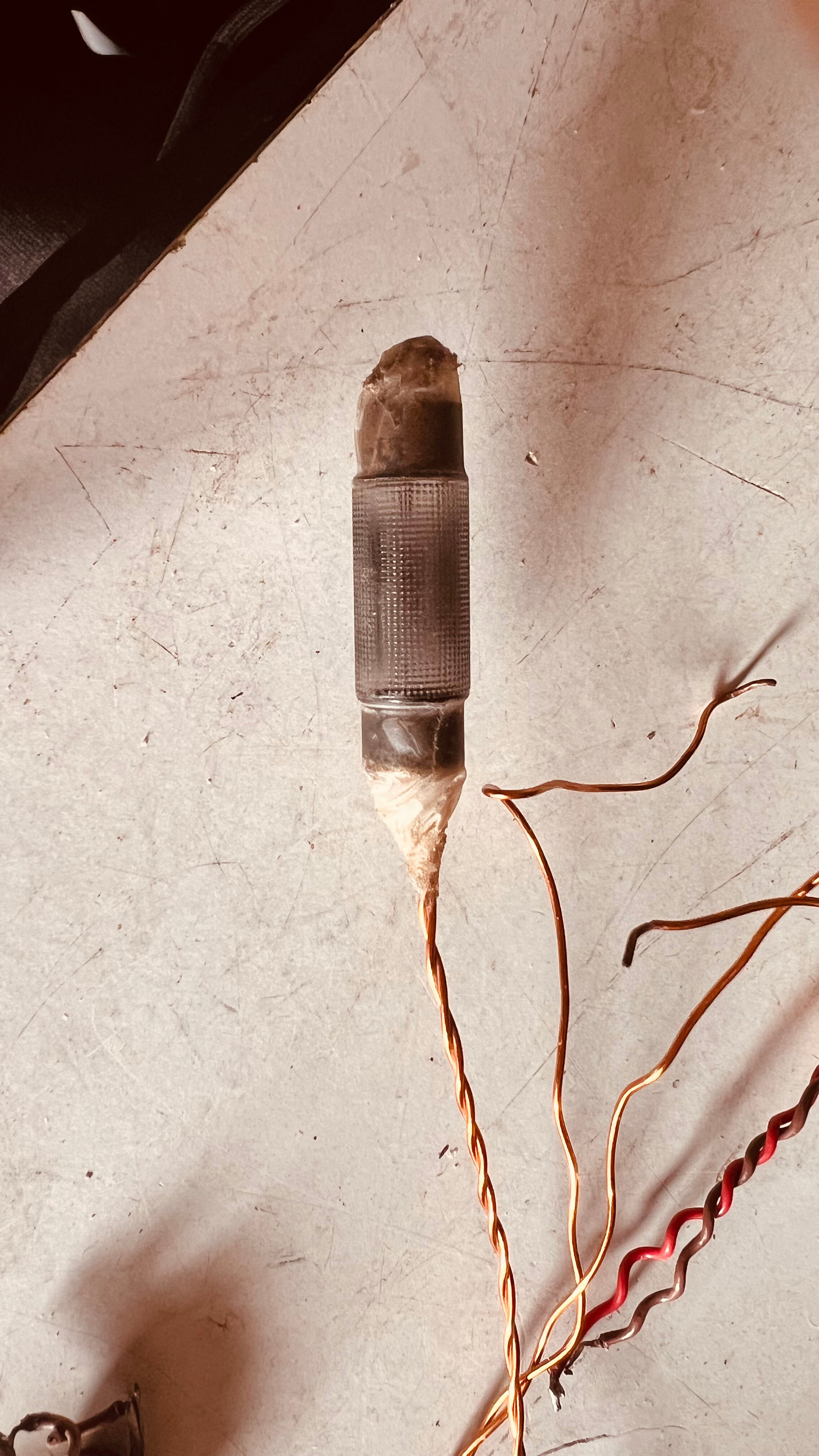

Tout va bien. MAIS = pour l’éclairage cadran. un réparateur avait supprimé l’ampoule de droite et branché une ampoule navette de 6 V. qu’il avait positionné au centre sous le cadran derrière les touches clavier… j’ai d’abord trouvé cela anormal. j’ai viré la navette et remis sur support ampoule d’origine une 6 V 0,3 A. comme à droite
MAIS caisse remontée les 2 ampoules gauche et droite n’éclairent pas du tout le cadran vu leur position… juste un filet de lumière.
Je ne pense pas à une erreur de conception de Point Bleu quand même ?!
avec une ampoule au centre derrière les touches clavier ça éclaire bien le cadran !
et il n’y a pas de support pour une 3eme ampoule au centre …
Bizarre…bizarre

c’est la glace cadran eclaire par la tranche qui eclaire les inscriptions
systeme du guide de lumiere
le filament de la lampe doit etre centrée au milieu de l’epaisseur du verre
Merci Radiolo. Toujours une réponse rapide !
Je vais re positionner le filament.
