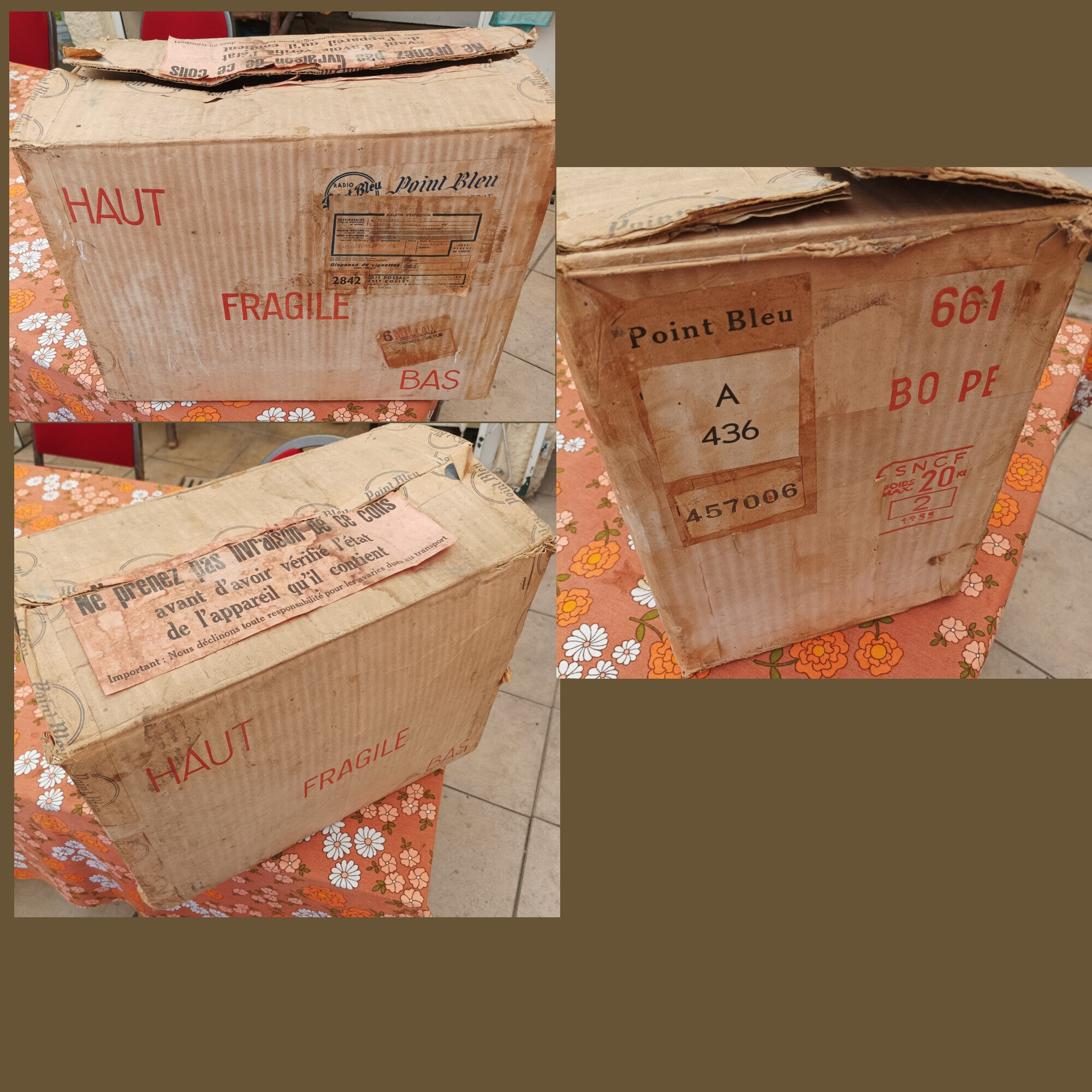

Point-Bleu modèle 192, que je souhaiterais remettre en route

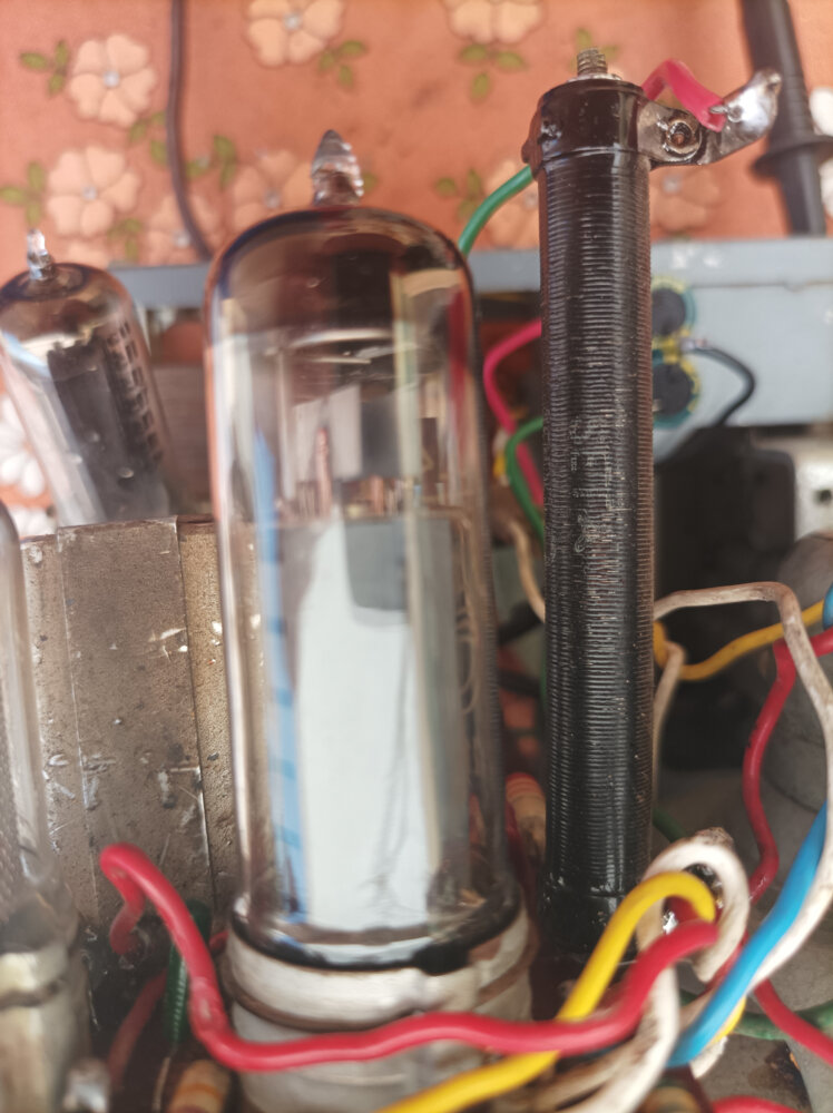

Appareil a lampes model U rimlock montées sur circuit imprimé, hp a aimant permanent, model tous courants. Particularité: dans son emballage d’origine. Le double condo de filtrage est hs, tous les composants sur circuit imprimé ('resistances et condos) ont chauffés, fendu ou éclatés. Le circuit imprimé et les supports sont en bon état.
Je recherche le shema, mais j’ai lu qu’il est tres difficile voir impossible à trouver, ou des photos où on pourrai voir la ref des composants. merci par avance a ceux qui pourrait m’aider.

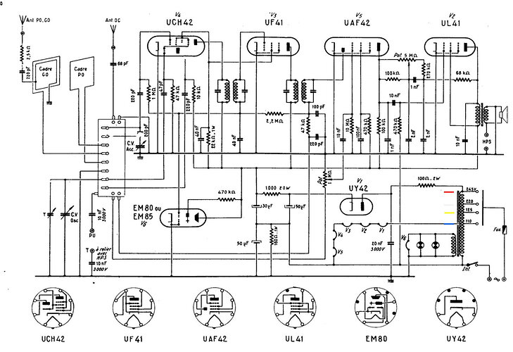

un début :
Bonne journée

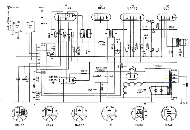

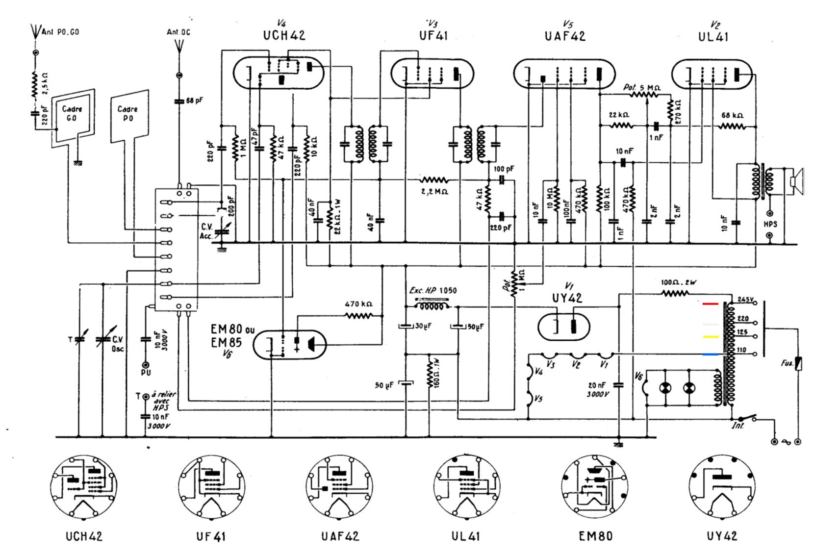

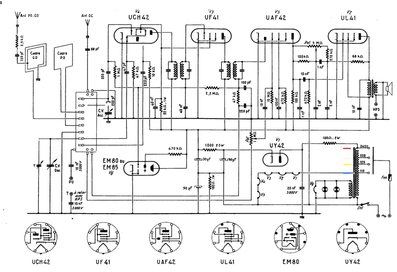

Même jeu de lampes sur Ondia 165, et Radiomuse Mexico mais pas de schéma dans le GL non plus.
Radiomuseum pareil.
il faut faire la recherche en supprimant le EM85 on a plus chances de trouver des schemas approchants
