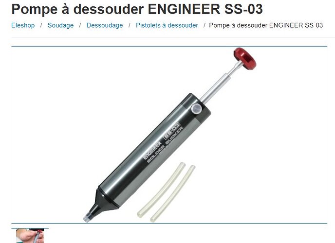

Pompe à dessouder à embouts caoutchouc
youtube.com/watch?v=8oGjG9uyYq8
A 3’, le ‹ guignol, auteur de tutos bidonnés › explique la pompe à dessouder à embout téflon qu’il a trouvé pour quelques euros chez brico dépot.
En fait, il s’agit de celle çi :
Ce qui fait son originalité, c’est que L’embout n’est pas en teflon mais en caoutchouc silicone.
Le prix n’est pas de qq Roros, c’est beaucoup + et pour en trouver c’est pas chez brico dépot qu’il faut aller.
Quelqu’un ou quelqu’une a t’il essayé ?
Tx
Oui, j’en ai une acheté une chez TME pour une vingtaine d’euros de mémoire.
Elle fonctionne nickel, mieux que celles avec un embout téflon car la pointe silicone fait une meilleure étanchéité à la succion.
Ce serait donc celle ci :
Pompe.jpgIl me semble aussi qu’outre une succion plus efficace, le caoutchouc doit amortir le recul.
Je remarque le prix du tuyau qui ressort à 25,7 euros le metre.
Je suppose qu’il faut le recouper et l’insérer sur l’embout qui doit comporter une gorge pour qu’il tienne en place.
Il n’y aurait pas la possibilité de modifier une pompe brico dépôt pour faire la même chose à peu de frais ?
Tx
— Si ! En récupérant du tuyau silicone dans… de vieilles cafetières électriques ! Y’en a toujours environ total une trentaine ou quarantaine de centimètres, largement de quoi modifier une pompe à dessouder existante ! Y’a même les colliers de sertissage à ressorts fournis avec !
— Je crois que je vais faire ça sur la mienne ! Merci du “tuyau” !
Je n’ai pas acheté de longueur de tuyau supplémentaire et je me sert somme toute assez peu de la pompe.
Je ne fais pas de dessoudage intensif et je n’ai pas toujours le réflexe de l’utiliser malgré son efficacité indéniable, je préfère quand même la bonne vieille tresse.
Quand à modifier une pompe à 3 francs six sous, je suis plutôt réservé.
La SS-02 doit être bien meilleure qualité au niveau système piston / ressort de rappel (souvent « poussif » sur les pompes bas de gamme) mais ça peut être intéressant de faire une modif avec du silicone de récup et comme le suggère Hervé ça ne coûte rien d’essayer. :wink:

Salut Jean-Paul,
Je te signale que tu es dépassé avec ta SS-02, les japonais ont sorti la SS-03 !
