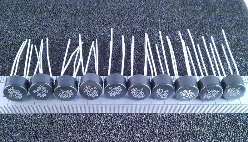

Pont de diodes pour remplacement cellule sélénium
La tension à la sortie de la cellule sélénium de mon poste Saba étant faible, je pense la remplacer
par un pont de diodes 1N4007, j’ai lu qu’il fallait mettre en parallèle des condensateurs céramique 1nf 1000 Volts.
Où est-il possible de trouver ce composants ?
Merci

pour le pont de diodes, il existe des tout intégrés qui font 800V 8A pour deux petits euros.
ne pas hésiter a regarder les datascheets selon vos besoins.
un pont de diodes de “bloc d’alim” de PC , récupéré dans n’importe quelle “tour” de PC obsolète fera très bien l’affaire (ils font en général 4 ou 6A sous 600V, avec 4 pattes en ligne, et ne sont quasiment jamais morts )
l’ajout de 4 petits condo de 1 à 2,2 nF 630 ou 1000 V (1 par diode , facultatif) permet de réduire les éventuels parasites de commutation des diodes (on les trouvent aussi , en général, dans les bloc d’alim de PC …)

Ce type de pont va bien
Prendre la version W06

Très important cette résistance! Les diodes modernes étant beaucoup plus efficace, la HT sera beaucoup trop élevé: les lampes et certains condensateurs du poste un peu juste en terme de tension risquent d’en pâlir.
Pour la déterminer:
  • Connaître la tension et le courant HT normalement consommé par les lampes puis appliquer la loi d’ohm.
  • Y aller a taton avec un rhéostat de puissance (https://www.ebay.fr/itm/331646342342) en série jusqu’à obtenir la tension voulue, puis le remplacer par une résistance équivalente. L’avantage c’est que c’est simple a faire, il n’y a pas trop a réfléchir :slight_smile:
En ce qui concerne la puissance de la résistance en série, sur certains Océanic comme le Surcouf qui font souvent l’objet du remplacement de leur redresseur sélénium d’origine, il faut prévoir dans les 5W puissance ; la résistance de 2W qui est déjà dans la HT redressée chauffe beaucoup.
