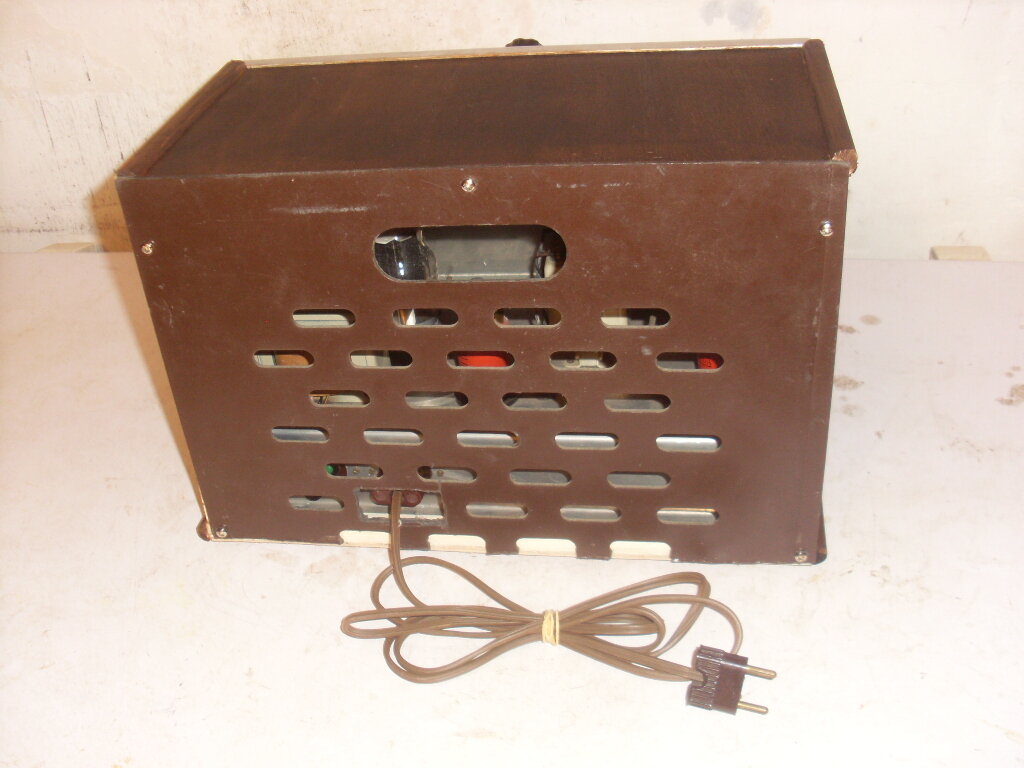

L’ appareil de mesures a retrouvé une boîte de fabrication maison en contreplaqué teinté au brou de noix et un dos taillé dans un carton arrière de poste vertical.
