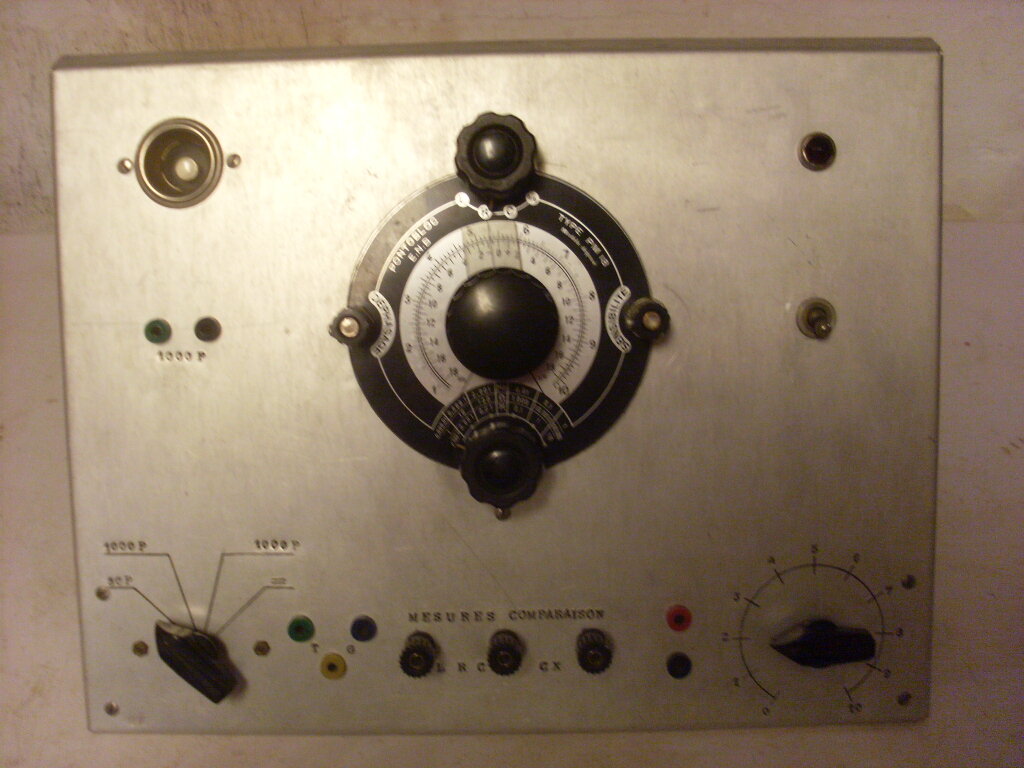

On m’ a donné ce châssis de pont L.R.C. de marque ENB modèle Pontobloc PM18, qui connaît cet appareil et comment il fonctionne ?
Équipé de ces tubes: ECF1 - EF9 - 506 - EM4.
Il ne me restera plus qu’ à lui fabriquer une boîte.
bel appareil! je suppose que c’est le principe du pont de Wheatstone, mais alimenté en sinusoïdal par un générateur (tubes), et qui permet de comparer deux impédances, en faisant le zéro soit au moyen d’un galva, soit en faisant le silence dans un écouteur ou même un oeil magique !
d’accord, tu n’as pas beaucoup avancé, mais la suite m’intéresse :slight_smile:

A quoi servent le sélecteur et les prises femelles entourés en rouge et que veulent dire « 50 P », « 1000 P », « = », « T » et « G » ? (1ère photo).
A quoi servent les 2 prises femelles noire et rouge et le sélecteur numéroté de 1 à 10, (en position 0, il y a un interrupteur) entourés en rouge ? (2ème photo).
Je pense que c’ est un montage artisanal réalisé autour du Pontobloc.
En vous remerciant par avance.
Photo du dessous (câblage):
Sans doute la fréquence de mesure :
  • 50 P => 50 périodes => 50 Hz du secteur.
  • 1000 P => 1000 périodes => 1 kHz entrée pour un générateur BF externe.

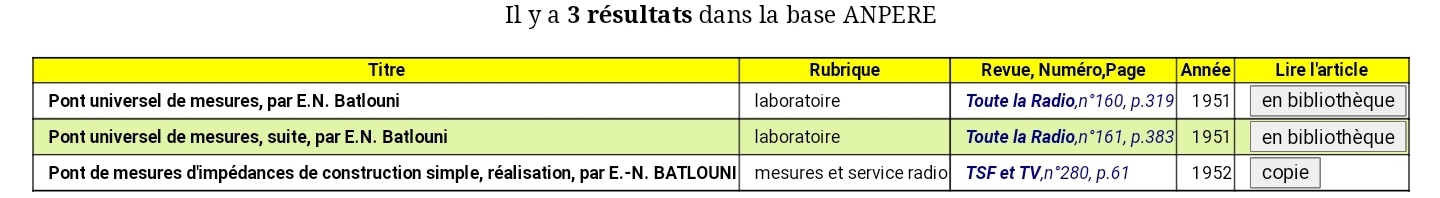

Voir ces numéros de revues :

Par contre, je ne sais toujours pas à quoi servent les 3 fiches femelles verte, bleue et jaune marquées T et G ainsi que le commutateur marqué de 0 à 10 avec inter et les 2 prises rouge et noire à côté.
Peut-être relever le schéma, avec les tubes qu’il possède, peut-être qu’il possède un générateur BF à 1kHz incorporé ?
Oui, pas bête, je vais regarder ça de + près.
ces douilles verte, bleue, jaune, sont peut être destiné a un test des composants « a l’oreille », avec un casque ou des écouteurs (téléphoniques, d’ou probablement la lettre « T » ) dont une masse (d’ou peut être G comme ground)
P signifie "Périodes par seconde " ce qui est équivalent a des hertz …
J’ ai trouvé pour le sélecteur 1000 P et les 2 fiches femelle 1000 P: c’ est pour y mettre un casque à haute impédance et effectivement on entend un sifflement lors du test.
Mais bon, ces 3 fiches ne doivent pas être ça.

Pour le commutateur 0 à 10 ne serait ce pas pour la mesure de qualité des condensateurs?? J’ai un vieux pont Métrix 615 je crois dont je n’ai jamais trouvé la doc qui a un bouton rotatif gradué de 0 à 10 qui commande dessous un potentiometre. Voir si le commutateur est relié à un ensemble de résistances. Dans le descriptif d’un message précédent, on lit la présence de cette fonction indice de qualité. C’est aussi présent sur le pont Perlor Radio PCR7 avec un potentiometre de 1000 ohms pour tester la qualité des condensateurs.

En fait c’est un potentiomètre-interrupteur :
Quand Gilles aura relevé le schéma ce sera beaucoup plus parlant …
