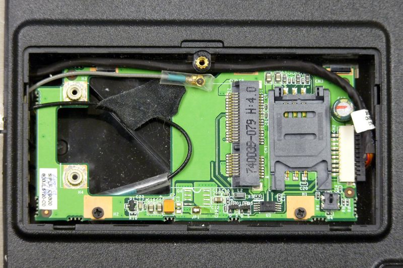

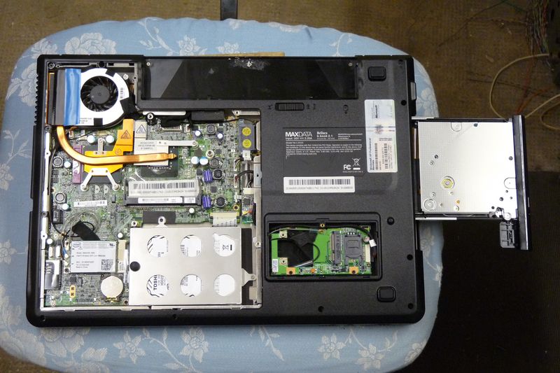

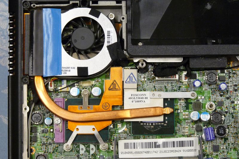

J’ai ouvert le ventre de la bête, pour voir la ventilation. C’était très propre, à peine quelques poussière, j’ai même démonté le caloduc (de Windsor ?) pour voir les ailettes, elles étaient propres, brillantes et dorées.
J’ai nettoyé le connecteur du DD avec un coton tige imbibé de F2 spécial contact. J’ai un peu bougé les autres connecteurs accessibles pour supprimer les mauvais con.

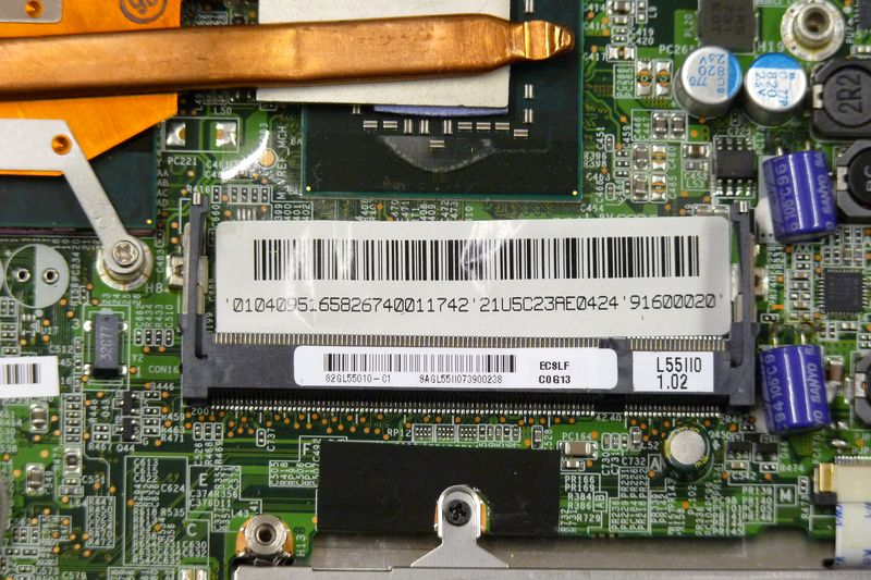

Je n’ai pas trouvé de barrettes RAM sauf un emplacement vide en plein milieu. Il y a aussi un emplacement vide derrière une petite porte ; je ne sais pas ce que c’est.

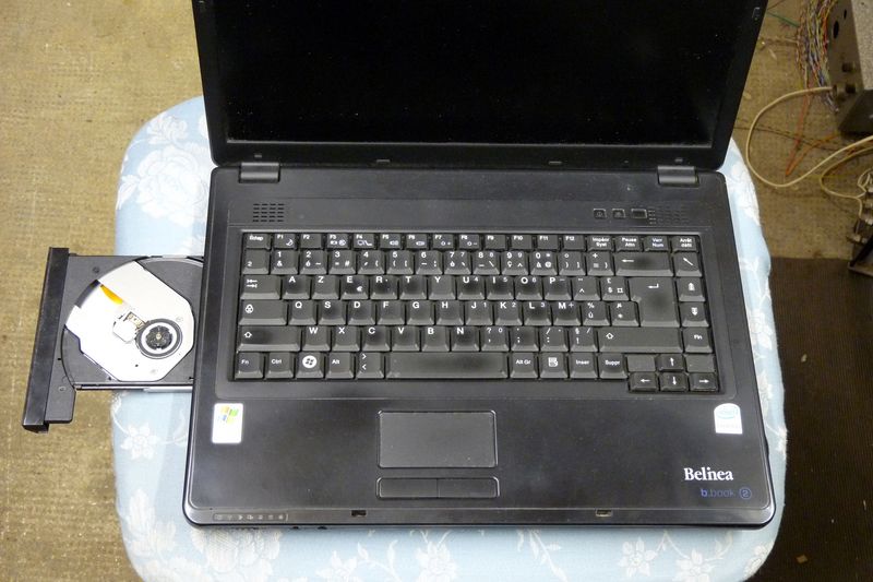

Ça m’aura permis de faire des photos.

Les caractéristiques :
BELINEA b Book 2 – Windows XP PRO
Processeur Intel core 2 Duo T7100 1,8 GHz
Ecran 15,4 pouces
Mémoire 1024 Mo DDRII 667 MHz
Disque dur 8O Go
Lecteur DVD +/- RW

Pour revenir à vos photos, les deux emplacements vides sont ceux de la barette mémoire supplémentaire et du modem wifi, (à confirmer avec la doc de votre ordinateur)
