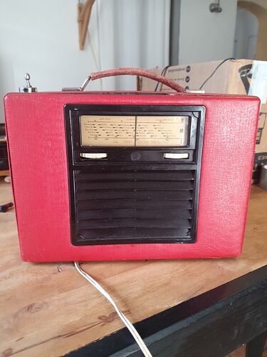

Bonjour à tous ,
Qui pourrait identifier cet appareil acheté récemment ?
Il s’agit semble t- il d’un portatif d’origine allemande du début 50 :
  • 3 gammes : K , M et L
  • 5 tubes de la série 50mA
  • 110v - 220v - piles de voltage inconnu (connecteurs absents)
  • redresseur sec (1 seul à priori)
  • haut parleur de marque AEG
  • prise de courant plate bipolaire et antenne télescopique de marque Hirschmann .
    Une seule marque de constructeur en face avant entre les 2 molettes volume et stations (2 lettres majuscules de taille différente : T et H (voir photo ) .
    Merci pour votre aide .
    Jean-Marie (du 86)

Bonjour ,
J’ ai réussi à identifier le portatif piles-secteur allemand il s’agit - du Zauberkoffer HS11
  • constructeur : Himmelwerk AG - Tubingen ( ce qui explique le logo HT) ,
  • de 1950
  • pile de 100v - 2 piles de 4,5v (les filaments étant en série)
    Je n’ai pas réussi à trouver le schéma , je sais où raccorder la pile de100v mais pas le 9v .
