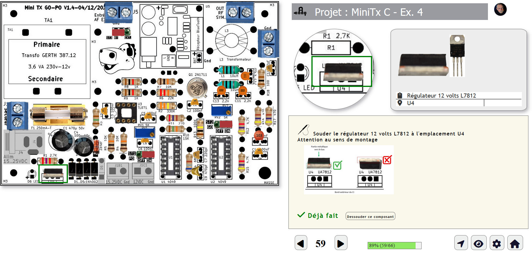

j’ai pratiquement fini le montage du miniTx mais je bute sur la position du régulateur. sur la feuille d’implantation V1.4 04/12/2025 (en noir et blanc) le coté métal est à l’extérieur sur le rectificatif du montage,il est à l’intérieur où est l’erreur?
merci pour votre aide

En cas de doute, c’est toujours mieux de se baser sur le schéma et sur la datasheet, et en regardant le circuit imprimé (ou en testant la continuité entre la broche à identifier, 1 ou 3, et un autre composant clairement identifié, lui). La patte 1 est l’entrée (tension non régulée), la 3 la sortie régulée. C’est un peu comme du dépannage, c’est donc plus intéressant que de chercher à deviner la bonne implantation, sans vraiment être sûr de son coup.

Bonjour, apparemment sur le circuit imprimé, la pastille de la broche numéro 1 du régulateur est carrée.
Oui, c’est souvent un bon repère. Mais en cas de doute, apprendre à se repérer sur le cuivre (CI…) avec le schéma est une bonne habitude à prendre qui évite pas mal de bêtises.

Le juge de paix, c’est l’assistant en ligne adamo dont voici l’étape de câblage du régulateur.
Si vous avez le PCB en v1.4, le côté métallique du régulateur est orienté vers l’extérieur du PCB.
Il s’agit effectivement d’une modification qui a été portée sur cette dernière version afin de permettre la fixation éventuelle du régulateur sur le flanc d’un boîtier qui aurait ainsi le rôle de dissipateur.

Problème identifié dans la doc…
C’est tout vu, il y avait de quoi effectivement se prendre la tête…
Les deux illustrations de la figure III.03 sont inversées.

La documentation est corrigée et éditée sous la version V1.5.
Elle est disponible ici et sur le site Web du MiniTx.
