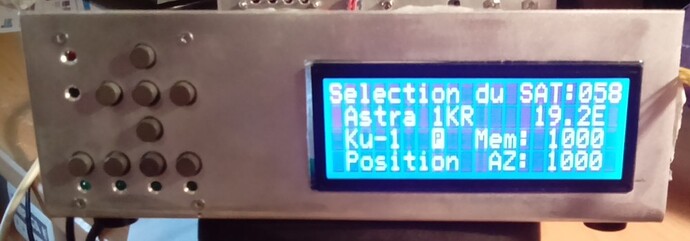

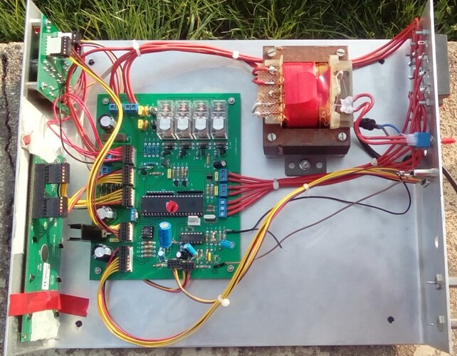

j avais besoin et envie de me construire un positionneur adapté a des usages plus specifiques :
-plus de 100 positions
-gestion azimut et elevation
-gestion de polarotor mecanique (bande C)
-gestion d un « LNB Changeur » moteur diseqc faisant tourner les tetes.

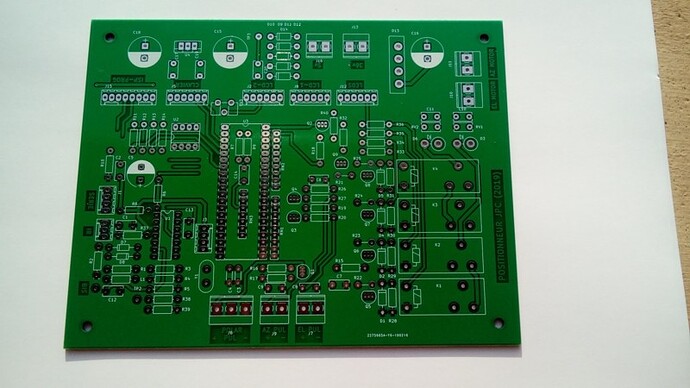

j ai dessiné un circuit grace à KICAD , réalisé en chine grace aux conseils récupéré sur ce forum
je peut partager les infos sur sa construction pour ceux que ça interresse.

J’ai conçu entièrement le positionneur ce qui fait qu’on peut encore l amélioré ou faire des fioritures spéciales.
Ça s’adresse à ceux qui savent monter un circuit imprimé et réaliser leur proto : je ne vends rien!
j ai pas precisé mais il peut se commander à la telecommande au clavier local en mode « stand alone » ou
par commande diseqc 1.2 et 1.1 sur un recepteur récent.

C’est un micro-contrôleur programmable sur le montage ?
Puis-je avoir le schéma ?
Bon dimanche
Yannick
Merci pour ce schéma, je vais regarder de plus près, mais je ne suis pas spécialiste des micro contrôleurs et de leur programmation !

As-tu toujours les gerber du circuit imprimé ?

j ai les fichiers gerber mais j ai aussi encore un jeu de circuit imprimés.

Je veux bien te racheter un circuit imprimé.
Tu peux me contacter en MP bien sûr.
