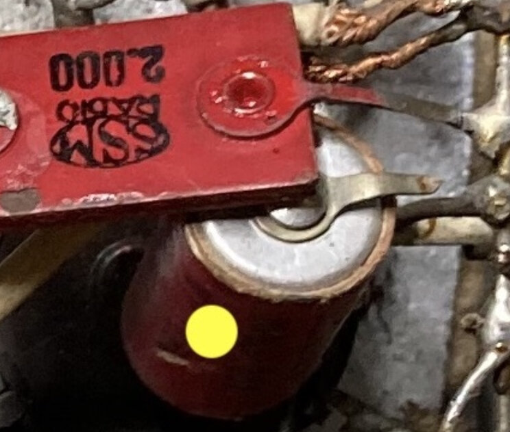

Sur la photo il semble que le « point jaune » a une patte en l’air.
Bien vu Bruno : effectivement, j’ai coupé une patte du "point jaune"pour pouvoir lire ses caractéristiques.
Et merci slouptoouut pour l’explication détaillée sur la polarisation des condensateurs.

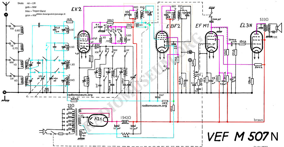

Mon but est de restaurer uniquement la partie amplification BF de sortie, pour l’utiliser avec un récepteur bluetooth connecté sur l’entrée pickup. Je ne cherche pas à restaurer la réception radio.
Or, d’après le peu que je connais pour le moment sur le fonctionnement de ces radios, et en me basant sur le schéma ci-joint (qui n’est pas celui de ma radio, mais qui devrait s’en rapprocher), seule la EL3N (et peut-être la EF9/5, qui devrait correspondre à la EFM1 sur le schéma ?) servent à l’amplification BF finale, alors que les EK2, EBF2 (et peut-être EF9/5) servent à la réception radio. Me trompe-je ?
En résumé : si seule la partie ampli BF m’intéresse, puis-je supprimer certaines lampes au lieu de les remplacer ? Si oui, lesquelles (je précise qu’elles sont toutes en très mauvais état) ?
(Je pense quand même remplacer tous les condensateurs chimiques et papier/goudron, pour éviter leur défaillance, même s’ils ne sont pas impliqués dans l’amplification BF).

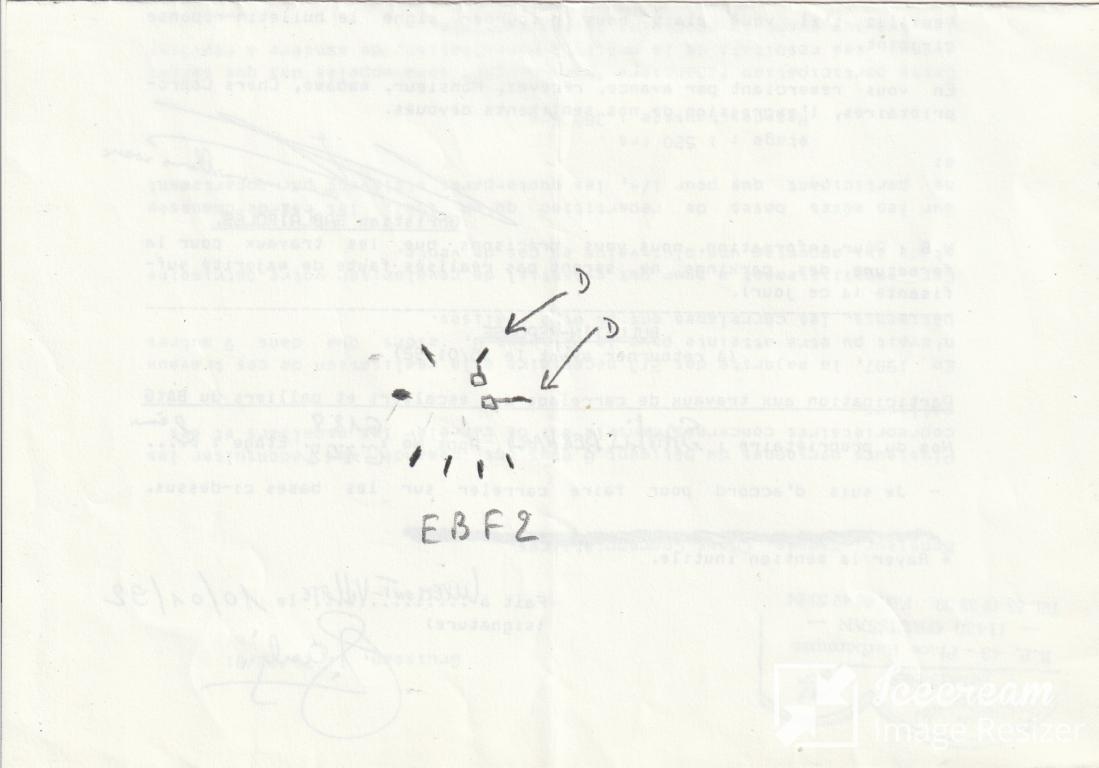

Les 2 tubes qui servent à la BF sont la EL3 et le tube qui en est le plus près.
Pour savoir si ce 2ème tube est une EBF2 ou une EF9, il faut examiner le câblage de son support:
Si l’une des 2 broches repérées D sur le crobard ci-joint est reliée à un transfo MF c’est une EBF2, sinon c’est une EF9.
De toutes façons, que tu mettes l’une ou l’autre ça fonctionnera en PU (pas en radio) car le brochage de la pentode est le même; toutefois il y en a une qui donnera de meilleurs résultats (aucun risque à essayer les deux)..
Pour utilisation en BF seulement, tu peux retirer les 2 tubes situés du côté opposé au transfo d’alim et dans ce cas il est inutile de remplacer les condos qui sont raccordés à leur support.

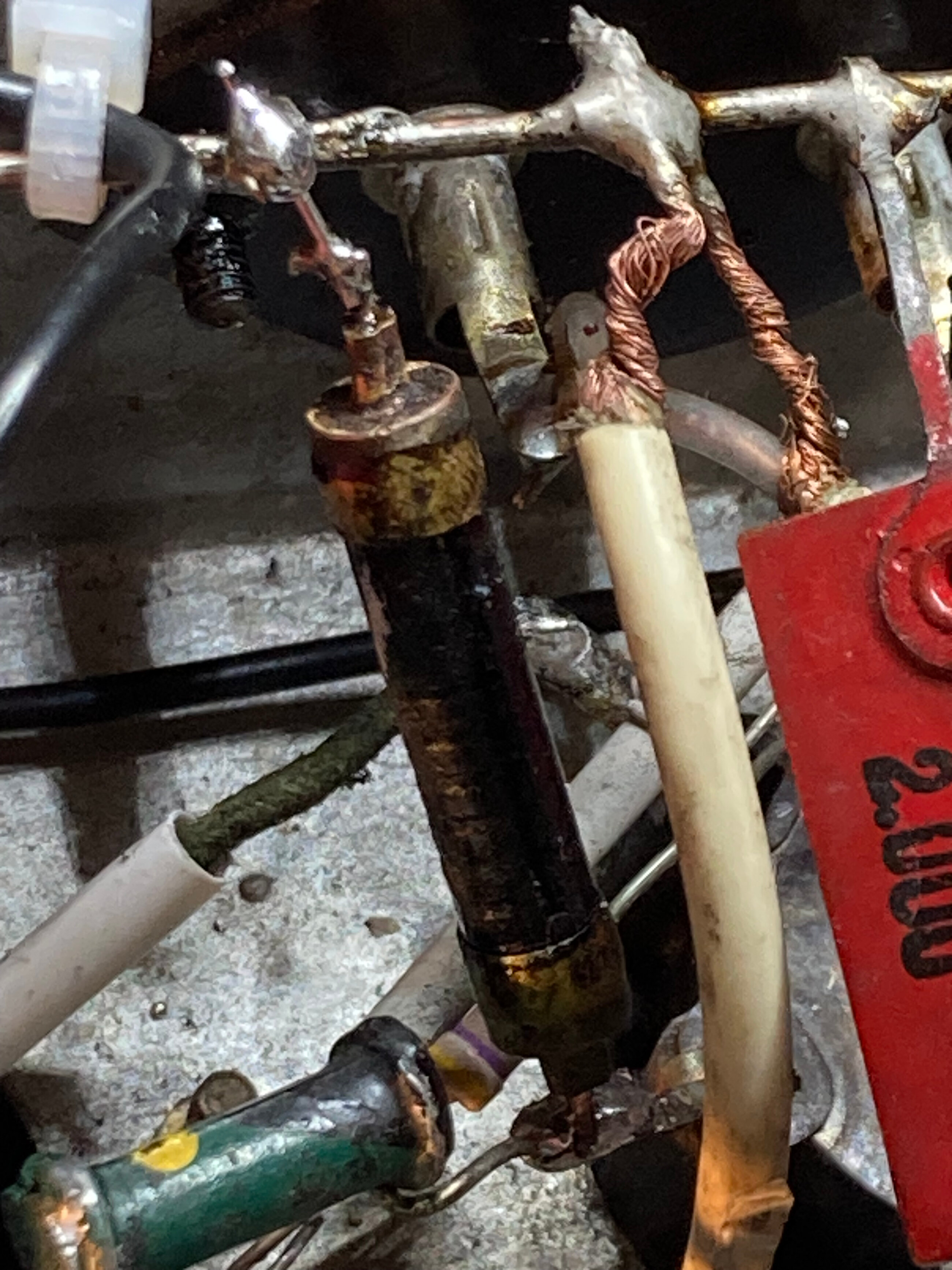

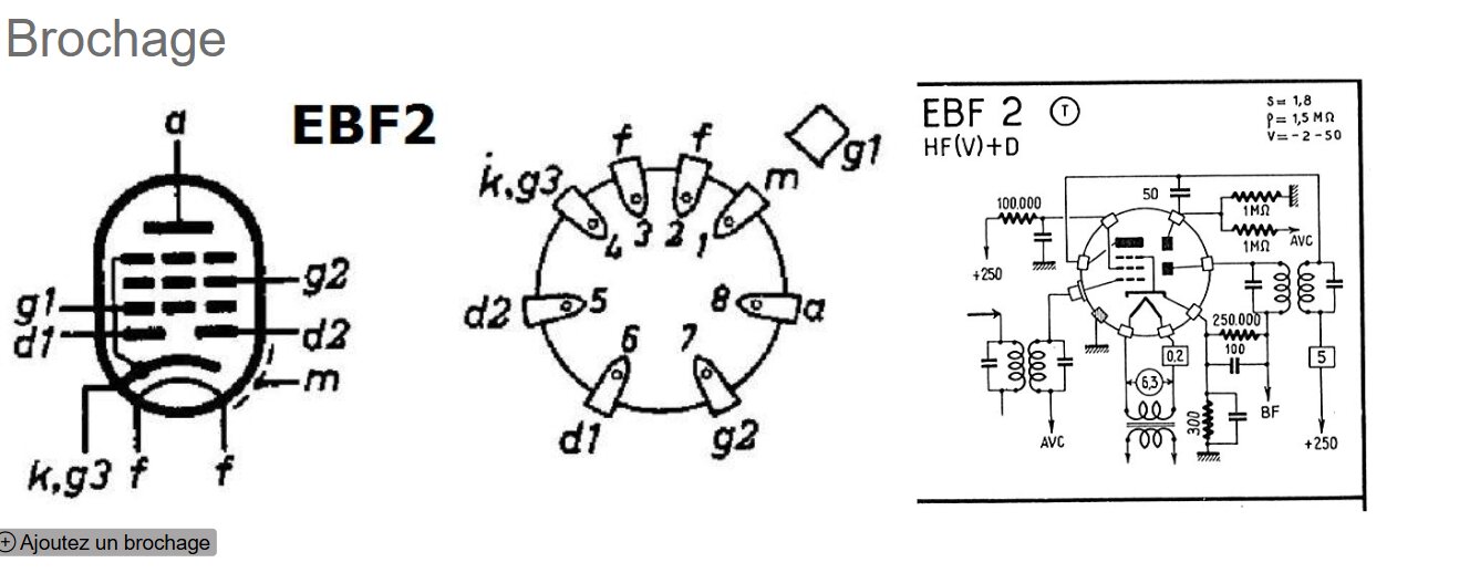

Ça y est, j’ai les mains dans le poste depuis hier. Pour le moment tout va bien. J’ai juste un problème avec une résistance connectée entre la broche 6 (d1) de la EBF2 et la masse (résistance noire sur la photo). La résistance est coupée, donc non mesurable, et elle ne comporte aucune indication de valeur. D’après le schéma de brochage visible ici, ça pourrait être 1 MOhm. Pensez-vous que je peux la remplacer sans risque par une 1 MOhm, ou faut-il que je réfléchisse un peu plus ?
le recueil lampes te donne la réponse du fabriquant de la lampe, en général les constructeurs de poste s’écartaient rarement des préconisations du fabriquant de la lampe
Merci Radiolo, j’en conclus que je vais tenter le remplacement par une 1 MOhm.

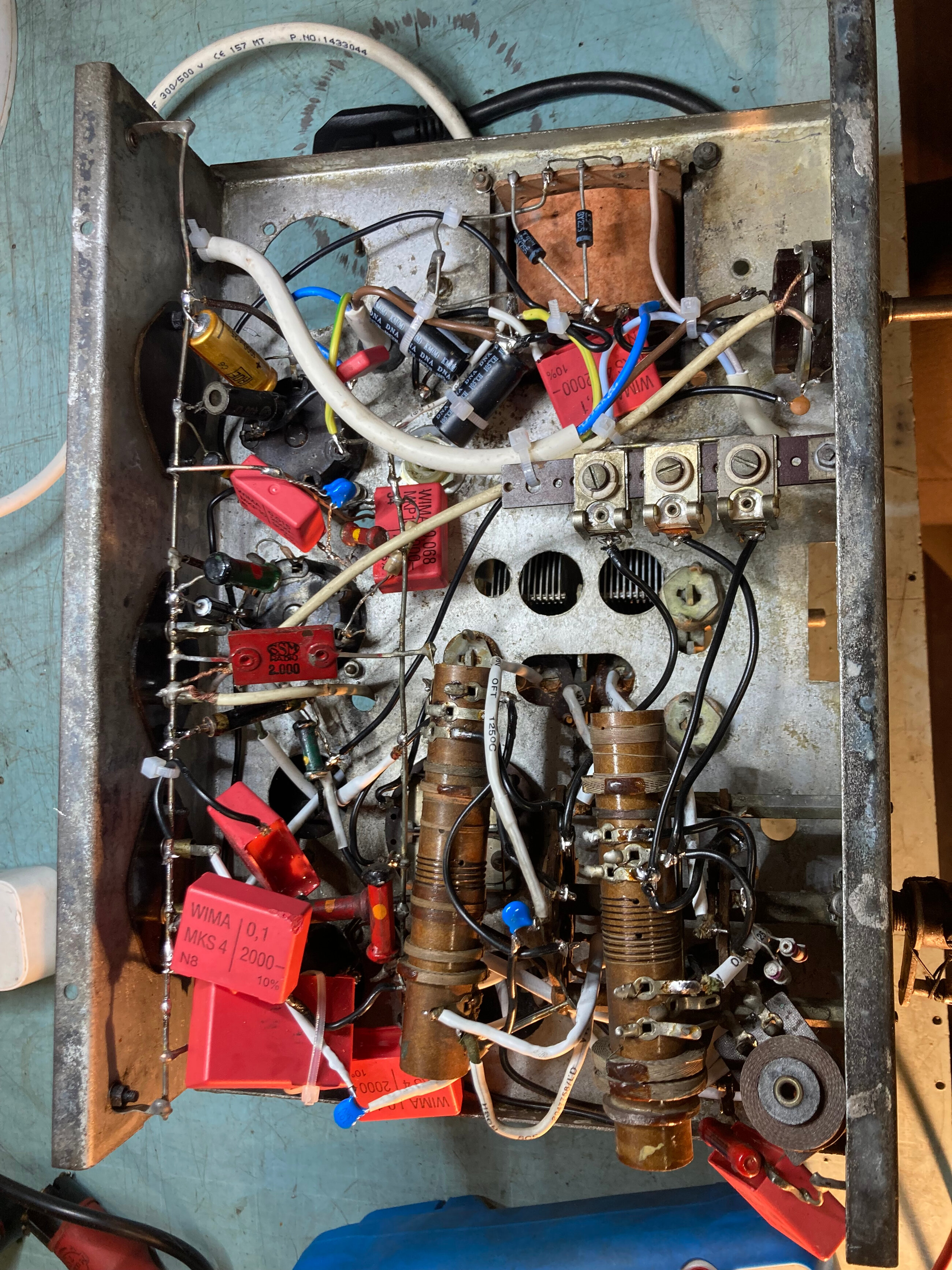

Après remplacement des condensateurs et réfection des câblages (mais sans avoir remplacé la résistance morte connectée à la broche D2 de la lampe EBF2), j’ai branché la radio sur le secteur (avec une lampe de 60 W en série). Ça ne disjoncte pas, ça ne chauffe pas, ça ne grille pas, ça n’explose pas : c’est déjà ça !
Sans aucune lampe installée, je mesure des tensions de 400 à 415 V sur les broches anodes des supports de toutes les lampes. Et 0 V sur les broches cathodes. Ça vous paraît normal ? Je peux brancher les lampes ?
Voici le détail pour chaque lampe. Je rappelle que j’ai pris les mesures sans les lampes.
(Les filaments sont tous bien alimentés en 7 V alternatif).
EL3N : 0 V sur broche 4 (k, g3, m), 0 V sur broche 6 (g1), 407 V sur broche 7 (g2), 414 V sur broche 8 (a).
EBF2 : 0 V sur broche 4 (k, g3), 0 V sur broche 5 (d2), 115V sur broche 6 (d1), 360 V sur broche 7 (g2), 402 V sur broche 8 (a), 0 V sur téton (g1).
EK2 : 0 V sur broche 4 (k, g6), 1,8 V sur broche 5 (g2), 0 V sur broche 6 (g1), 400 V sur broche 7 (g3, g5), 411 V sur broche 8 (a), 0 V sur téton (g4).
EF5 : 0 V sur broche 4 (k), 0 V sur broche 5 (g3), 405 V sur broche 6 (?), 414V sur broche 7 (g2), 414 V sur broche 8 (a), 92 V sur téton (g1).
Ces valeurs me paraissent , globalement, a peu près normales compte tenu que l’alimentation n’est pas chargée (elle débite à vide donc les tensions sont bien plus élevées)

EBF2 : j’ai dû faire une erreur de mesure sur la d1, car je l’ai remesurée ce matin et je trouve 9,3 V sans avoir remplacé la résistance coupée qui y est branchée (voir mon premier post d’hier et la réponse de Radiolo). Après avoir remplacé cette résistance par une 1 MOhm, je mesure 0,9 V sur la d1. C’est mieux, non ?

EBF2 : 3,5 V sur broche 4 (k, g3, connectée par une R 5800 Ohms à la masse), 2,8 V sur broche 5 (d2, connectée directement à un transfo MF), 0,22 V sur broche 6 (d1, connectée par une R 1 MOhm à la masse), 50 V sur broche 7 (g2, connectée par une R 1,5 MOhm à la HT), 102 V sur broche 8 (a, connectée par une R 250 KOhms, mais mesurée à 400 KOhms , à la HT), 0 V sur téton (g1, connecté directement à la masse).

Bon, je crois que j’y suis presque ! J’ai remplacé tous les condensateurs et une résistance défectueuse. La musique sort, ça ne crachote plus (les crachotements venaient effectivement de faux-contacts entre lampes et culots). Voici les tensions mesurées avec toutes les lampes, avec une source branchée sur l’entrée PU, mais sans signal et à volume nul. Rien de choquant ?
EL3N : 8,5V sur k / 250V sur a / 40mV sur g1 / 255V sur g2 / 8,5V sur g3
EBF2 : 3,2V sur k / 137V sur a / 0V sur g1 / 45V sur g2 / -0,4V sur d1 / 0,3V sur d2
EF5 : 0V sur k / 252V sur a / -0,65V sur g1 / 132V sur g2 / 0V sur g3 /
EK2 : 1V sur k / 254V sur a / 0,63V sur g1 / ?V sur g2 / 27,6V sur g3 / 0V sur g4 / 27,6V sur g5 / 1V sur g6
La EL3N chauffe normalement je pense (50°C), mais je trouve que la EF5 chauffe beaucoup (120 à 130°C dans sa partie supérieure, 70°C en bas). Est-ce normal ?
