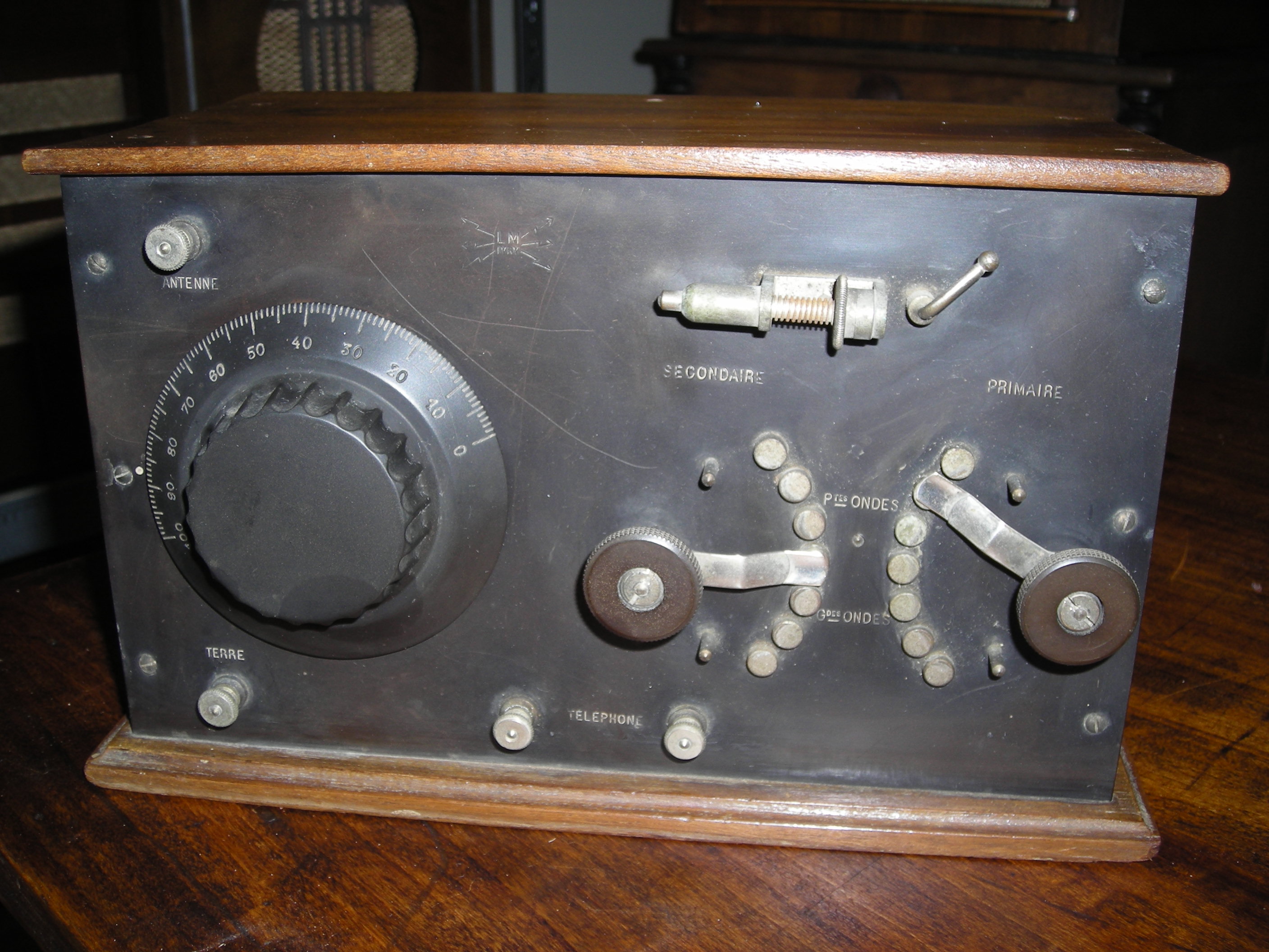

Bonsoir à tous,
J’ai récupéré ce poste à galène de marque LM Ivry… Cette marque ne figure pas sur le Grand Livre
pourtant je la trouve sur un autre site très connu.
-Logo
Ce poste doit dater d’à peu prêt 1920 Qu’en pensez vous ?
Il ne me reste plus qu’a trouver le levier du détecteur.
Richard.

J’en ai un trouvé sur un vide-grenier à … Ivry il y a quelques années par un copain.
Mais, comme le vôtre, il manque la pointe du détecteur !

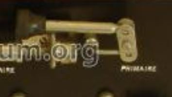

Je pense que ça doit se trouver. Par contre, j’ai vu deux postes identiques sur des sites avec deux modèles de leviers différents ? Palpeur
Cordialement.
Richard.
En fait, sur le mien il y a encore les 2 pièces courbées qui supportent le palpeur (première photo).
A-Y
Je pense que si c’est vraiment typique à LM ça ne va pas être facile à trouver. Sur le mien il devait y avoir le même système car on voit bien le support orienté vers le haut.
Le bon est celui de la première photo.
Cette pièce manque souvent…cela ne devait pas bien tenir en place.
Je remonte le sujet, ma merveilleuse femme vient de m offrir quasiment le même modèle .
Il manque l aiguille , faut il un conducteur particulier pour la remplacer ? Ou adapter un ressort conducteur peut-il faire l affaire ?
Et ensuite quel type de casque utiliser ?
Merci bien.
dans l’ordre de preference
fil bronze Berilyum ( demi dur)
fil de laiton ( ecroui)
fil d’acier a ressort ( trempé demi dur)
la ponte doit etre la plus fine possible pour un bonne sensibilité du detecteur
Par exemple un ressort de stylo bille « aiguisé » peut fonctionner ?
Merci pour la réponse
Un casque 2000 Ω ou à défaut, un écouteur de téléphone U43.
Merci pour la réponse, il y a deux bornes de sortie téléphone , faut il brancher un casque ou un écouteurs ?
oui c’est du fil d’acier 1/2 dur
par contres il faut l’enrouler comme sur la photo si non il y aura trop de pression ce qui « flingue » la galène
Super merci pour vos réponses , je vais voir si je trouver la partie manquante…si non je vais essayer d adapter …:blush:
L’un ou l’autre.
Dans les 2 cas, il sort 2 fils qu’il faut mettre sur les 2 bornes à vis de l’appareil.
