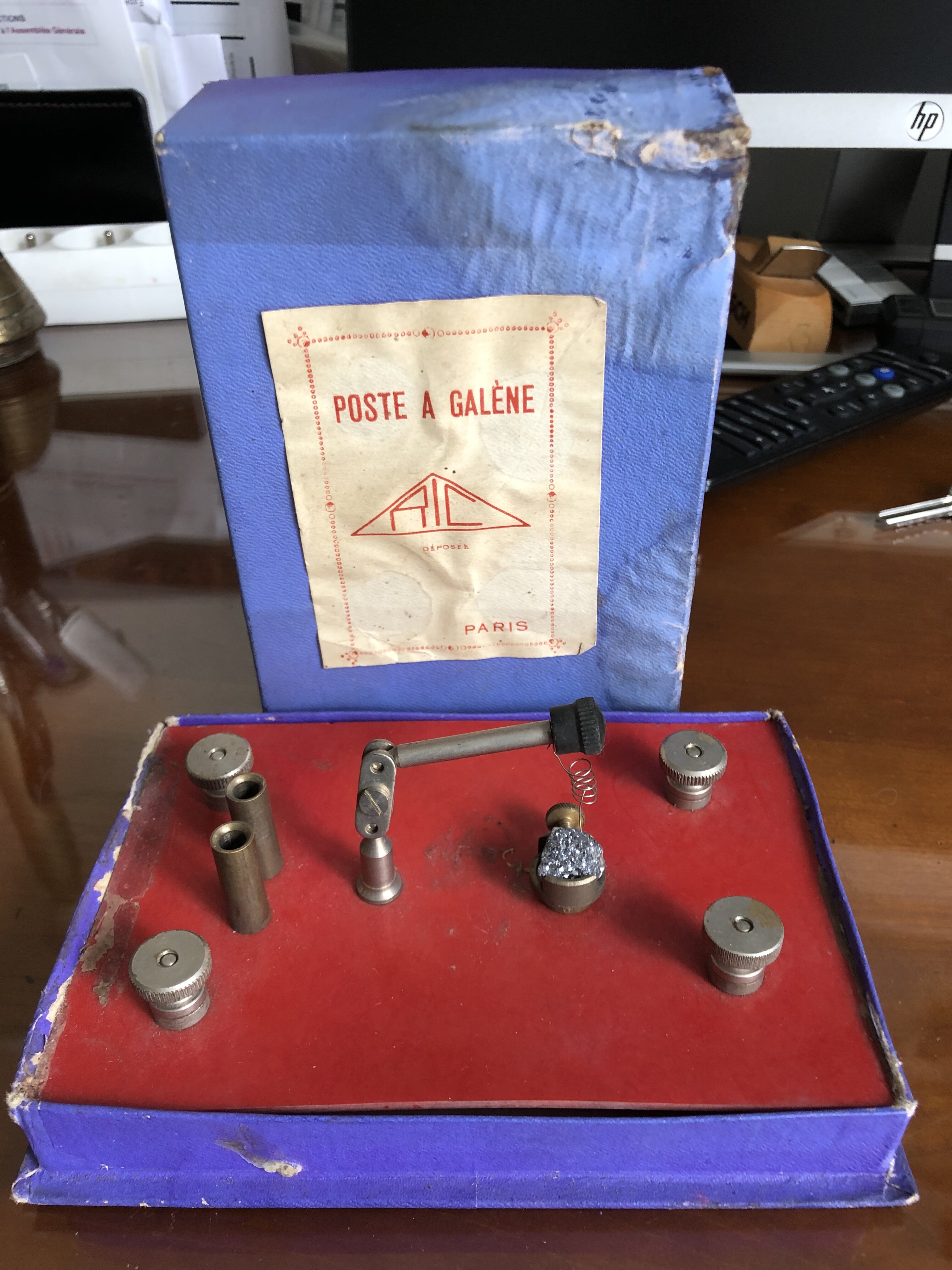

J aurais besoin d un coup de main j ai acheté ce poste à galène de marque RIC Paris impossible de trouver une correspondance ou renseignement sur cette marque et il me manque la self je crois qui pourrait me conseiller merci d avance claudius
Probablement une self réglable, car il n’y a pas de CV. Dans tous les cas , faibles performances (à moins d’être au pied de l’émetteur) et zéro sélectivité sans syntonisation.

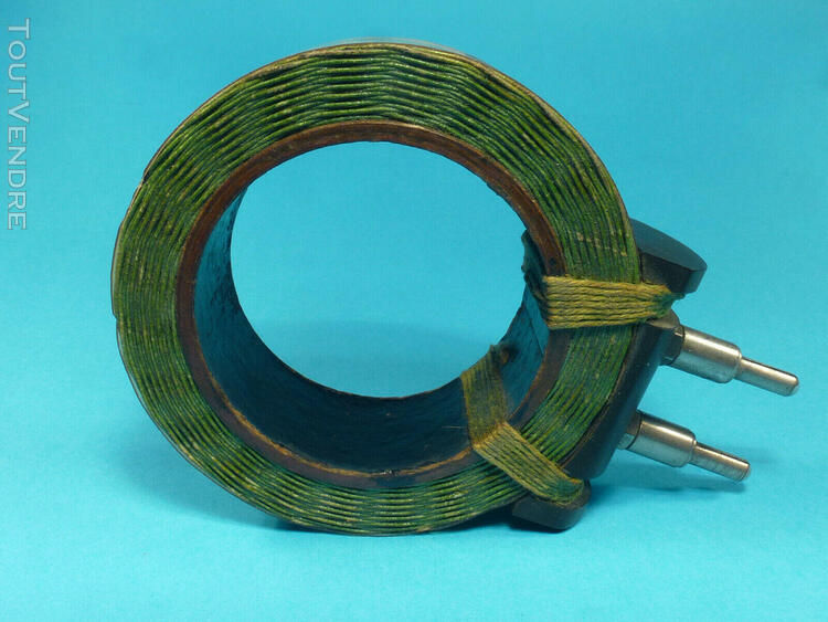

Il faut une self fixe, en nid d’abeille :

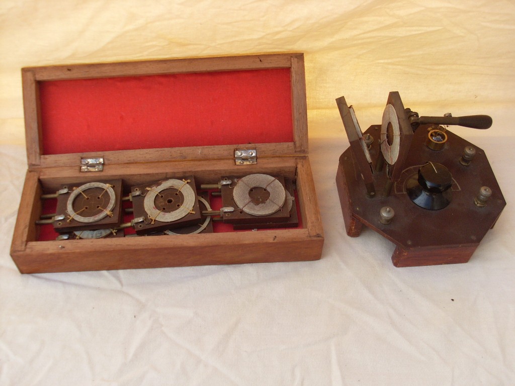

Ou alors un jeu de plusieurs selfs interchangeables comme sur celui-ci:

Self réglable ? Comment est-elle faite ? Je ne vois pas.
merci quand meme
Claude, quel est le diamètre des broches, et quel est leur écartement ?
alors écartement a peu près 13mm diamètre environ un peu moins de 5mm mais le socle étant un peu courbée a cause de l âge ce pourrait être un écartement de 14

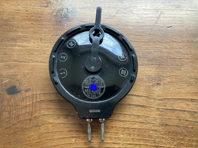

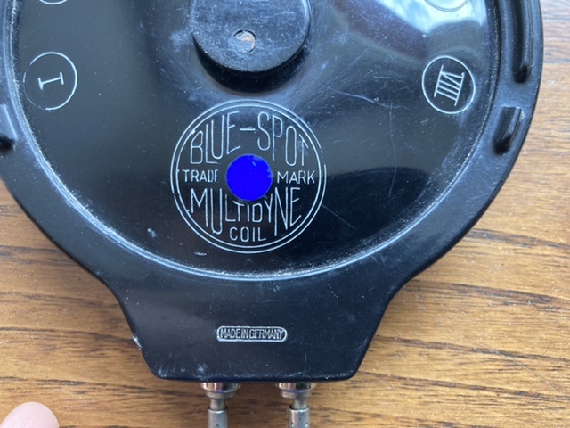

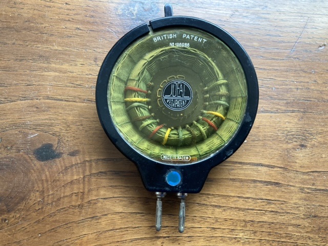

En voici une:
https://www.radiomuseum.org/r/pointbleu_self_multidyne_rf5.html
Multidyne Ferry
Mais même avec cela, il faudra ajouter un CV en parallèle pour obtenir un résultat d’écoute.

Les bobines simples sont quand même plus faciles à trouver.
Par contre, sans CV, je me demande bien comment ça fonctionne . Antenne/bobine ? Il faut être sous les fenêtres de l’émetteur. Surtout maintenant ou les postes locaux n’existent plus. Ou alors écouter la nuit tombée, ou faire fonctionner un TX PO
Comme le suggère Gilles, avec un jeu de bobines !

J’ai un exemplaire de cette bobine mais je ne suis pas certain qu’elle soit faite pour ce type de poste à galène, très simple.
Plutôt une ou des bobines de différentes longueurs d’onde.
