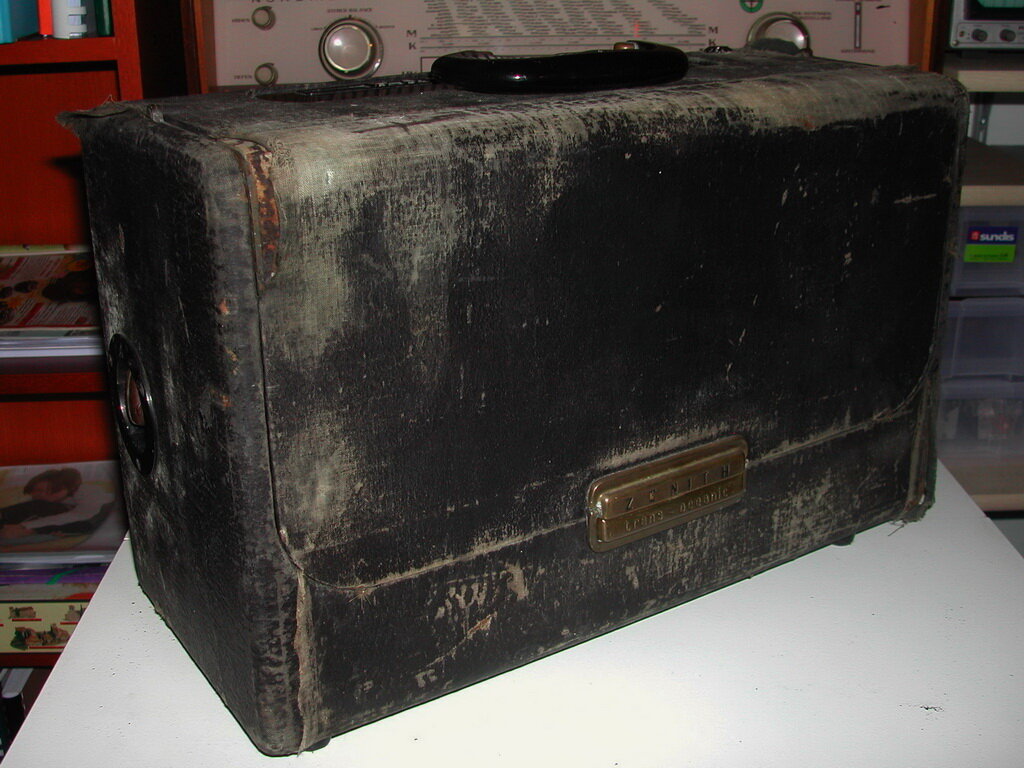

J’ai l’impression que c’est un matériau adhésif ; si c’est le cas, la tenue dans le temps n’est pas terrible. Une toile à relier, serait préférable, non ? J’ai réentoilé un Zénith TO 600 avec, c’est vraiment top.
J’ ai déjà gainé plusieurs ébénisteries avec ce type de revêtement depuis plusieurs années et jusqu’ à maintenant: pas de soucis.

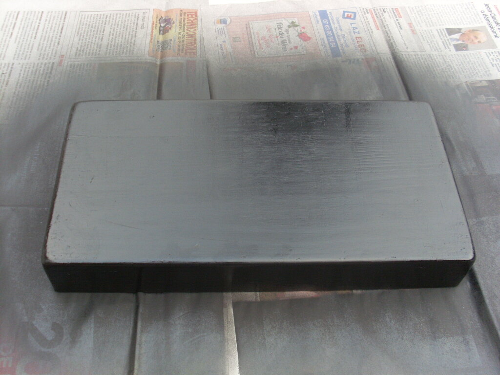

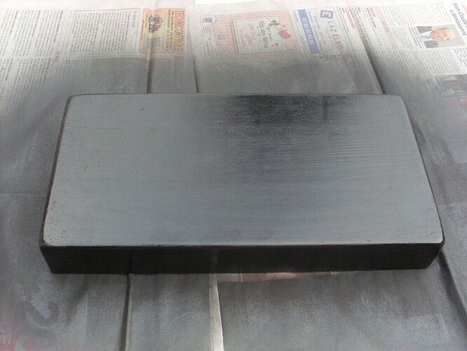

Après plusieurs jours de stand by sur ce poste, voici quelques nouvelles: le gainage noir qui me restait ne colle plus correctement, sûrement trop vieux.
Pas grave: teinte en noir à la peinture en bombe et ça fera l’ affaire.
Voilà un aperçu:
C’est parfait, Gilles!
Quand je m’interrogeais sur la tenue dans le temps de ces gainages adhésifs …

je n’en utilise jamais cela se decolle au bout d’un certain temps
Skai colle a la neoprene
papier colle a la colle blanche a bois

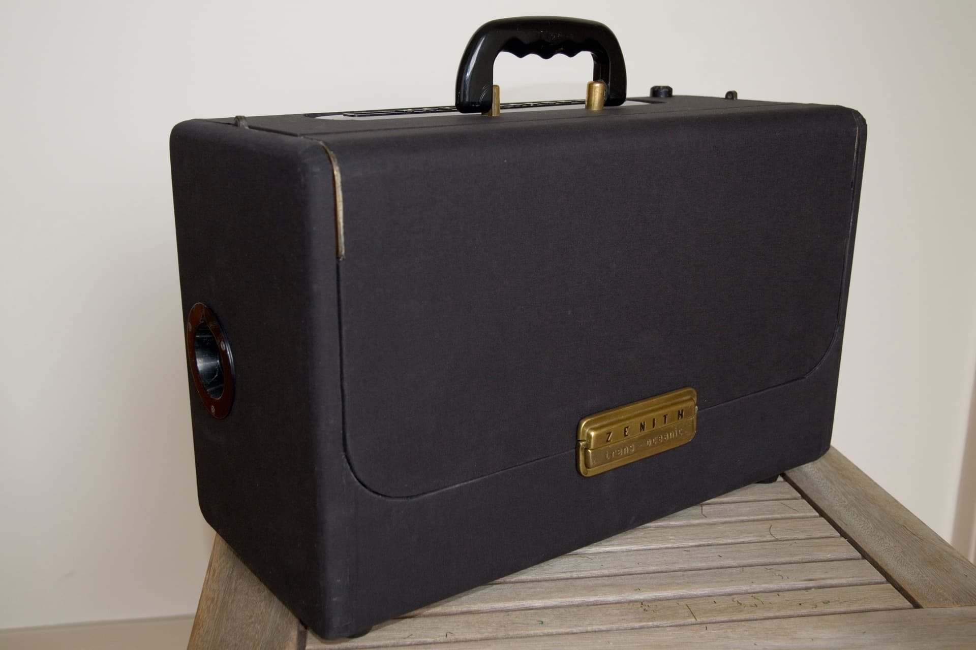

C’est bien ce que je disais à Gilles il y a quelques jours. J’ai refait mon Zenith TO avec de la toile de reliure et de la colle blanche. Ça ne bouge absolument pas, aucun rétreint, et coté look, c’est autre chose !
Problème résolu avec la peinture noire.

@Michel-F1GOC Super ton Zénith, ça me donne envie de refaire les miens.
Une brève description de la restauration, qui, elle, fut longue

du boulot de pro

Tout vient d’un magasin « L’éclat de verre » (toile sur papier, colle). La toile est du « Relon »
Il faut soigner tout particulièrement le décollage de l’ancien entoilage, pour en faire un « patron » aussi précis que possible, notamment dans les coins arrondis.
