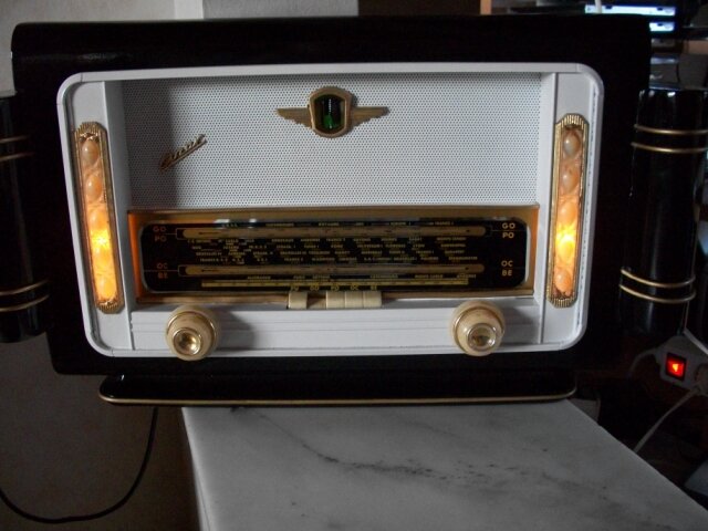

BONJOUR, comme promis je vous envoie la photo du poste terminé. je n’ai qu’un petit souci avec les P O, si quelqu’un a un bloc OREOOR 803 d’occasion a vendre je suis preneur
voici la photo du poste A PLUS LESSERT
