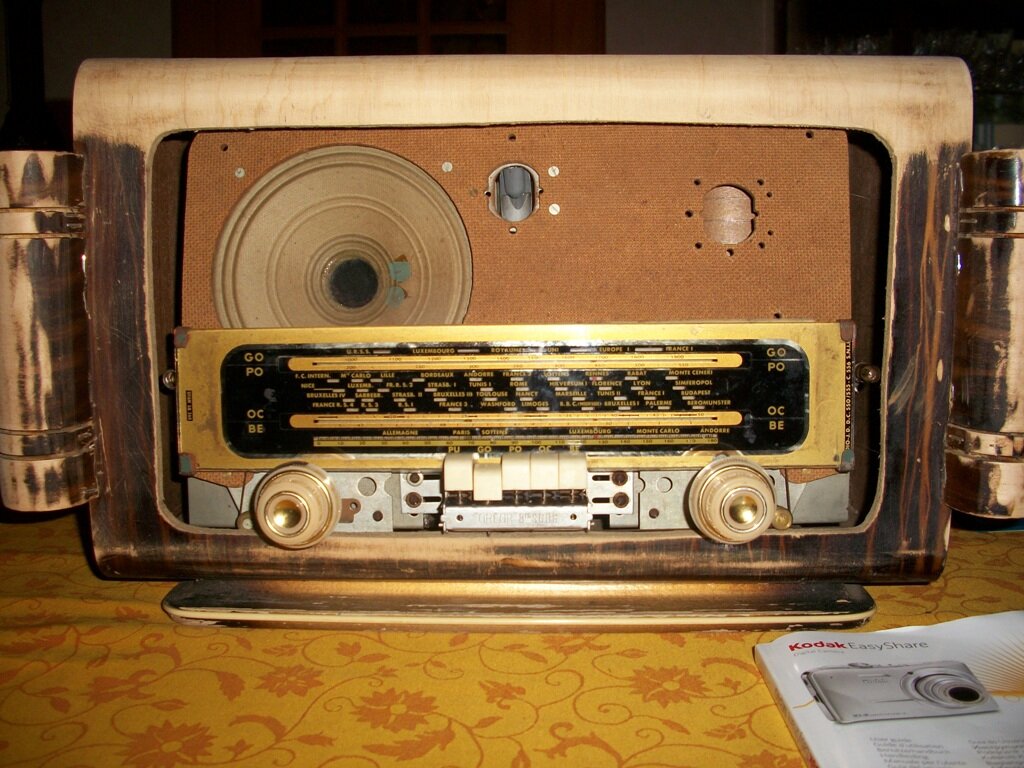

poste a oreilles AZUR
BONJOUR ,je viens de changer tous les condos et a la remise en route il n’y avait que les OC j’ai nettoyé le clavier
puis déposé le clavier remplacés les condos mais comme les codes capas étaient effacés je les aient contrôlés au
capacimètre et remplacés par par les capas similaires repose clavier.SUR GO il n’y a que EUROPE N1 mais sur toute la plage des GO mais qu’après avoir vissé le noyau, pas de PO OC et BE fonctionne bien. Y a t’il des condos de mauvaise capas sur le clavier d’autre par j’ai abimé les empreintes de 2 noyaux donc j’ai du mal a les visser ou dévisser. quelqu’un peut me conseiller?
VOICI LE JEU DE TUBE EBF80 6N8 EZ80 6V4 EBF80 ECH81 6AJ8 EM85 CELA PEUT AIDER A IDENTIFIER LE CHÂSSIS.
MERCI DE ME RENSEIGNER A PLUS LESSERT

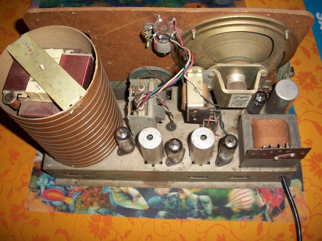

BONSOIR.voici 2 photos qui vous seront utile pour identifier le poste

BONJOUR. effectivement le poste n’est pas dans le GL livre ni sur le DVD RADIOFIL 2. LA lampe de sortie est située
a l’arrière du châssis a coté du transfo ref 6aj8. QUELQU’UN peut-il me donner les capas approximative qui montées

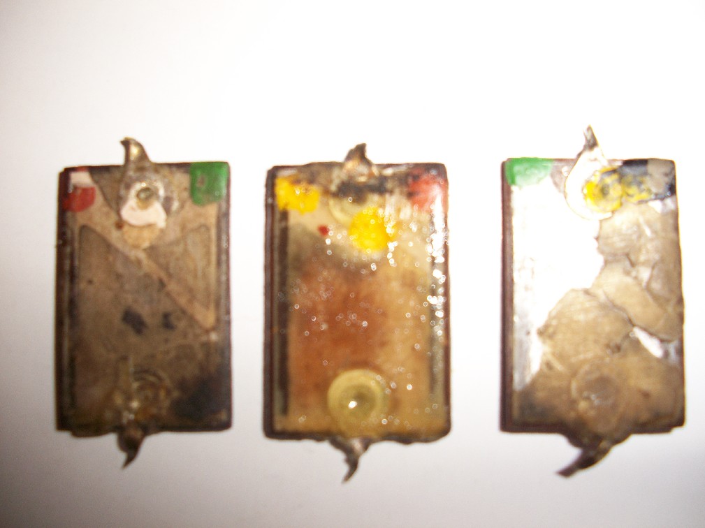

BONJOUR.J’ai fait une photo des condos si quelqu’un peut me donner la capacité des condos cela me rendrais bien service.Voici quelques détails,le condo de gauche a un point marron ou rouge jaune vert . celui du milieu jaune jaune marron ou rouge celui de droite vert jaune noir. Je ne comprend pas ce code
bonjours lessert
si on se base sur le code des couleurs le premier condo qui est sur le dessin se serait un (1.400.000) ce qui est abérant pour un condo mika et ainsi de suite pour les deux autres.
sachant que les condo mika vont en général jusqu’a 1000pf j’ai lu ça dans un article mais je ne retrouve pas ou
a mon avis personnelle le premier condo mika vaut 145pf le deuxième 441pf et le troisième 540pf
je peut me tromper je n’en suis pas sur mais dans tous les cas je suis sure que j’ai lu que les condo mika ne dépasser jamais 1000pf
renseigne toi éventuellement a d’autre source il y a des gens sur le forum qui son très compétent et il y en a plus d’un.
je te souhaite d’aboutir a ce que tu cherche
a bientot jean-luc
BONSOIR JEAN LUC.J’étais arrivé a la même conclusion que toi et mon erreur a était de me fier au capacimètre et j’ai monté 2 de 440pf et 1 de 590pf voila mon erreur.SI d’autres personnes peuvent me confirmer ces capacités ils seront les bienvenues.
merci JEAN LUC A PLUS LESSERT

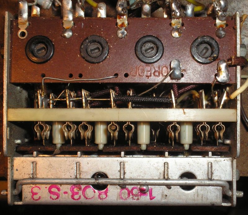

Votre bloc accord/oscillateur est semble t-il , d’aprés un zoom sur la photo , un Oreor a clavier
la " maladie " de ce type de bloc a clavier donc a contact glissant est l’oxydation des contacts.
Les bombes de nettoyage type " kontact " et autres ne parviennent pas a nettoyer ce type d’oxydation.
Il faut faire une nettoyage mécanique a l’aide de papier a poncer trés fin en le glissant dans les contacts.
L’exercice est trés délicat et minutieux mais je suis arrivé a récuperer un bloc qui ne fonctionnait plus sur 2 gammes d’ondes ainsi.

J’avais l’impression de 1: 250pf, 2: 440, 3: 540, en effet… mais c’est la 1° fois que je vois des mica avec des points de couleur. Je ne les aurais pas changé non plus…Pour les contacts, essayez quand-même d’insister avec la bombe tout en actionnant les touches assez rapidement.

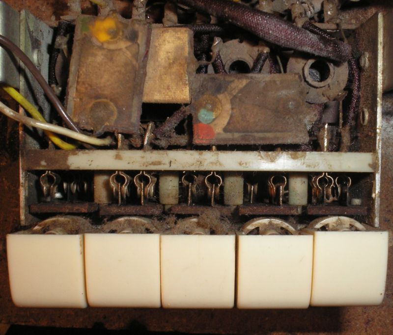

les contacts de votre bloc , sont-ils de ce type ?
photos prisent aprés avoir enlevé la plaque de bakélite qui sert de cache poussière.
Paul
LES contacts sont les mêmes PAUL.
MERCI A PLUS LESSERT

Ces condos étaient trés souvent ajustés à la demande par grattage de la couche de carbone.
Ils ne correspondent donc pas, en principe, à des valeurs normalisées.
Je suis pratiquement sur que si vous remontez ces condos à leur emplacements d’origine et que vous nettoyez les contacts au WD40 (vous pouvez y aller franco, le WD40 est un nettoyant qui n’attaque pas les isolants ni le métal et qui ne laisse aucune humidité) votre bloc se portera nettement mieux.

tout a fait d’accord avec Bernard , les blocs étaient réglés en usine par grattage de certains condos .
remonter les condos et essayer les méthodes de nettoyage liquide au produit en insistant bien .

bonsoir lessert et a tous le monde
si ton bloc est aussi sale que le deuxième photo de paul 33 s’est pas étonnant que tu est des problèmes
moi mes contacteurs de blocs je les nettoie avec un produit vendu en grande surface qui s’apelle monsieur briochin s’est un produit trés efficace mais fait attention de ne pas en mettre sur les bobinages il a la particularité de bien décaper le laiton fait attention il a tendance a effacer les chiffres il n’ettoie trés bien aussi l 'aluminium
