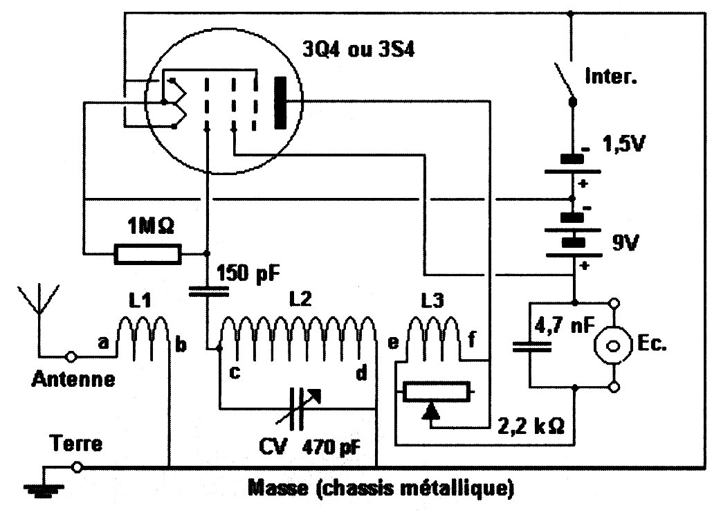

Bonsoir à tous,
Après quelque temps passé sur les postes à galene, je me lance sur les postes à lampe avec le poste à réaction ci-dessous (merci JCJ!) et bien décrit sur le site ci-dessous: on4jx.over-blog.net/. Je ne sais pas ce que vous pensez de ce montage, mais il a l’avantage de la simplicité!
Mais après montage (et manque de vérifs!), j’ai malheureusement claqué ma lampe (ma première lampe, snif). Erreur de ma part sans doute, mais en vérifiant au multimètre j’ai vu que ma tension de chauffage était de 1,6V (pour un « demi » filament) au lieu de 1,4V (et 1,5 sur le schéma). Est cela qui a pu occasionner le claquage de la lampe?

ce serait plutôt une fâcheuse coïncidence: la surtension est bien trop faible.
Ou alors le filament a pris un coup de 9 volts… :frowning:
Oui, c’est possible en branchant par exemple la grille écran à la place de la suppresseuse…
Oui c’est peut-etre une erreur de ma part sur le brochage. Sur le site infiqué, on voit une vue de la lampe. Mais est-ce une vue de dessous (je tiens la lampe dans ma main, pattes ves le haut) ou une vue de dessus?!
Julien
Les schémas indiquant le brochage des tubes montrent toujours le tube vu par-dessous (côté soudures du support). A moins que l’auteur du schéma n’ai pas respecté cette convention !
MD
Voici les caractéristiques et brochage du 3Q4
tubedata.tigahost.com/tubedata/s … /3/3Q4.pdf
Jacques

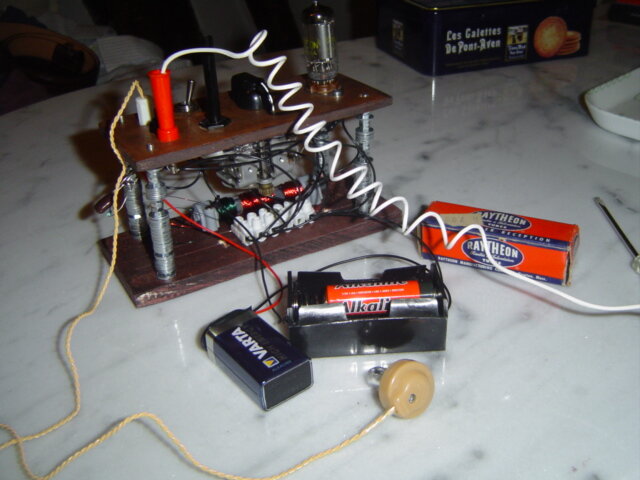

Après avoir mis une nouvelle lampe, toujours rien :frowning:
Cela peut-il venir de l’écouteur? J’utilise ici un écouteur « cristal » qui ne marche peut-etre pas pour ce type de réalisation… Quel est votre avis?
Merci!
Julien
C’est une question d’impédance. L’écouteur traditionnel fait entre 1000 et 2000 ohms et réclame très peu de puissance…
salut
schmarder.com/radios/tube/3q5.htm
La plaque de la lampe est alimentée en série avec l’écouteur…
L’écouteur « cristal » est un condensateur, le courant ne peux pas passer et la plaque n’est pas alimentée…
Il faudrait mettre en parallèle sur l’écouteur une résistance de 4,7K ou 10Kohms pour laisser passer le courant… ou utiliser un casque dynamique de 2000 ohms comme préconisé. :wink:
Merci Pierrot! Avec la résistance en // de l’écouteur cristal c’est bon et le son arrive :slight_smile:
Bon, il y a sans doute des choses à réviser, mais c’est mon premier poste à lampe et c’est une grande satisfaction!
Voila donc « le rustique » qui porte bien son nom. Sans doute une version améliorée bientot :slight_smile:
Bonne soirée à tous
Julien

Je suis surpris que personne ne t’ait signalé une erreur flagrante sur ton schéma :
La « haute tension » doit être de 90V et non pas de 9V !
Je n’ai pas fait l’essai, mais je serais étonné que ton poste fonctionne correctement avec seulement 9V. A mon avis, 45V serait un minimum…
La consommation est minime et des petites piles, montées en série, devraient faire l’affaire. :wink:
Amitiés à tous
JEAN-PIERRE
Hé ben non, cher OM, pas d’erreur, c’est justement là l’intérêt du montage…
Plein de lampes (et pas seulement les électromètres) acceptent de travailler sous des tensions aussi basses.
Voir la série ECH83, EBF83, EF97, EF98, ECC86 prévues pour travailler sous des tensions de 6 ou 12V pour des autoradios mixtes (HF à lampes, BF à transistors.)
Salut Pierrot et 73,
Pas d’accord ! :unamused:
Si la série ECH83, EF97, etc… a bien été conçue pour fonctionner sous 6 à 12V, la série à faible consommation 1T4, 1R5, 3S4, 3Q4, etc…a été conçue pour fonctionner sous 100V environ. Certes, on peut l’utiliser sous des tensions moindres, mais il y a des limites !
Pendant WW2, les américains ont aussi fait fonctionner des tubes ordinaires, prévus pour 250V, sur des générateurs 24V, mais les circuits étaient étudiés pour (fortes résistances, faibles capas, tubes en parallèle…).
Je maintiens donc, jusqu’à preuve du contraire, ma position antérieure. :wink:
Bien amicalement,
JEAN-PIERRE
