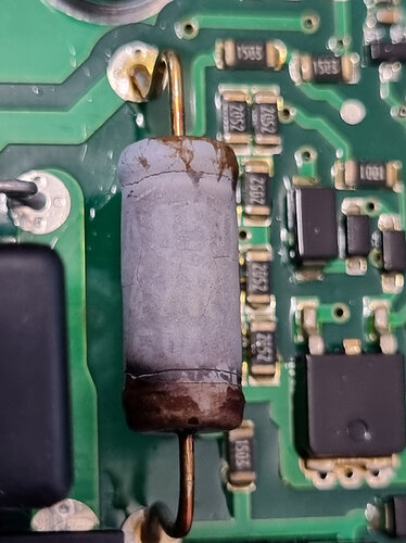

J’ai déjà eu le problème plusieurs fois résistance de puissance qui limite l’intensité au démarrage avant resdressement ,où s’il est tombé le radiateur avec les composants arrachés !

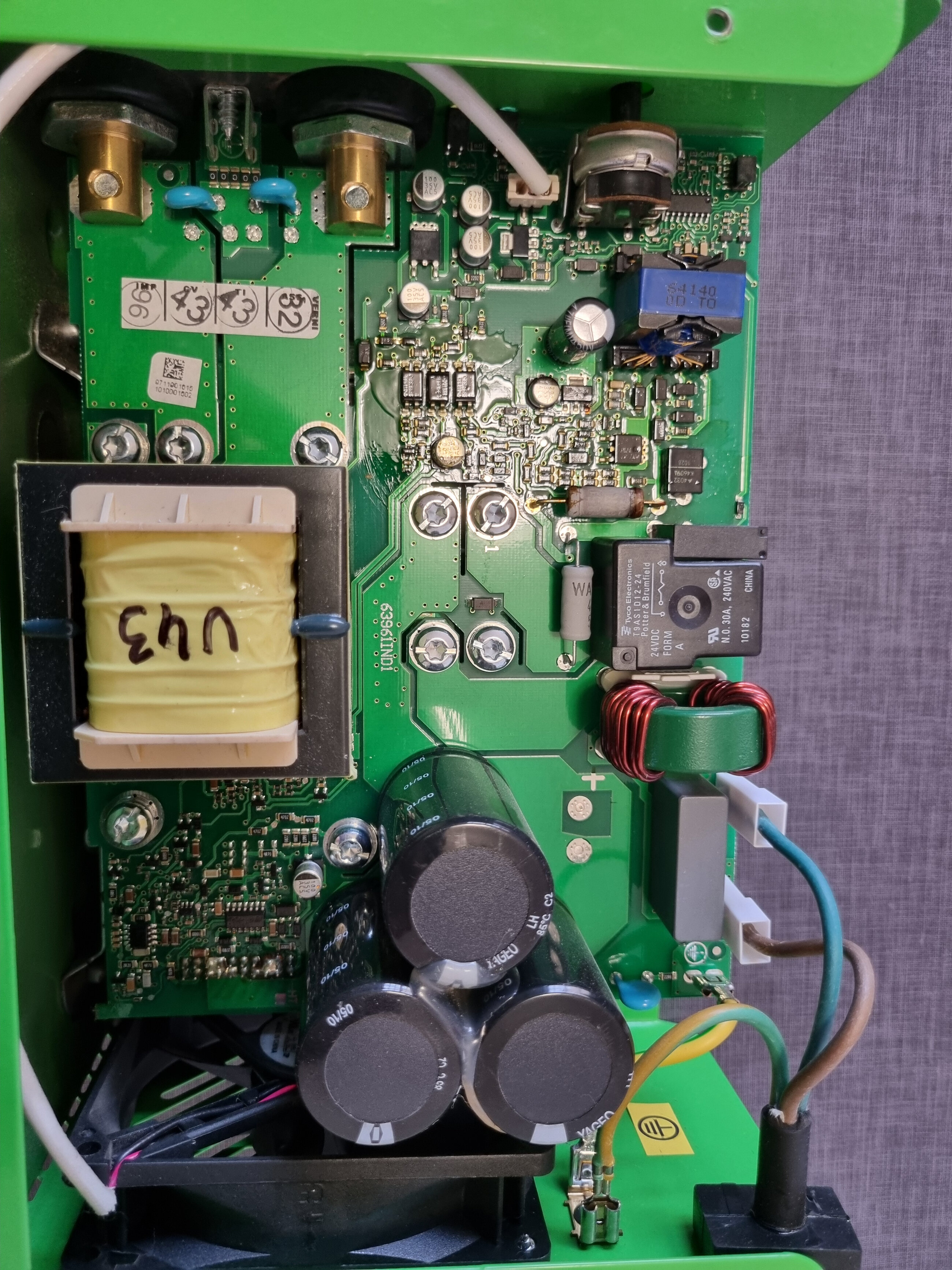

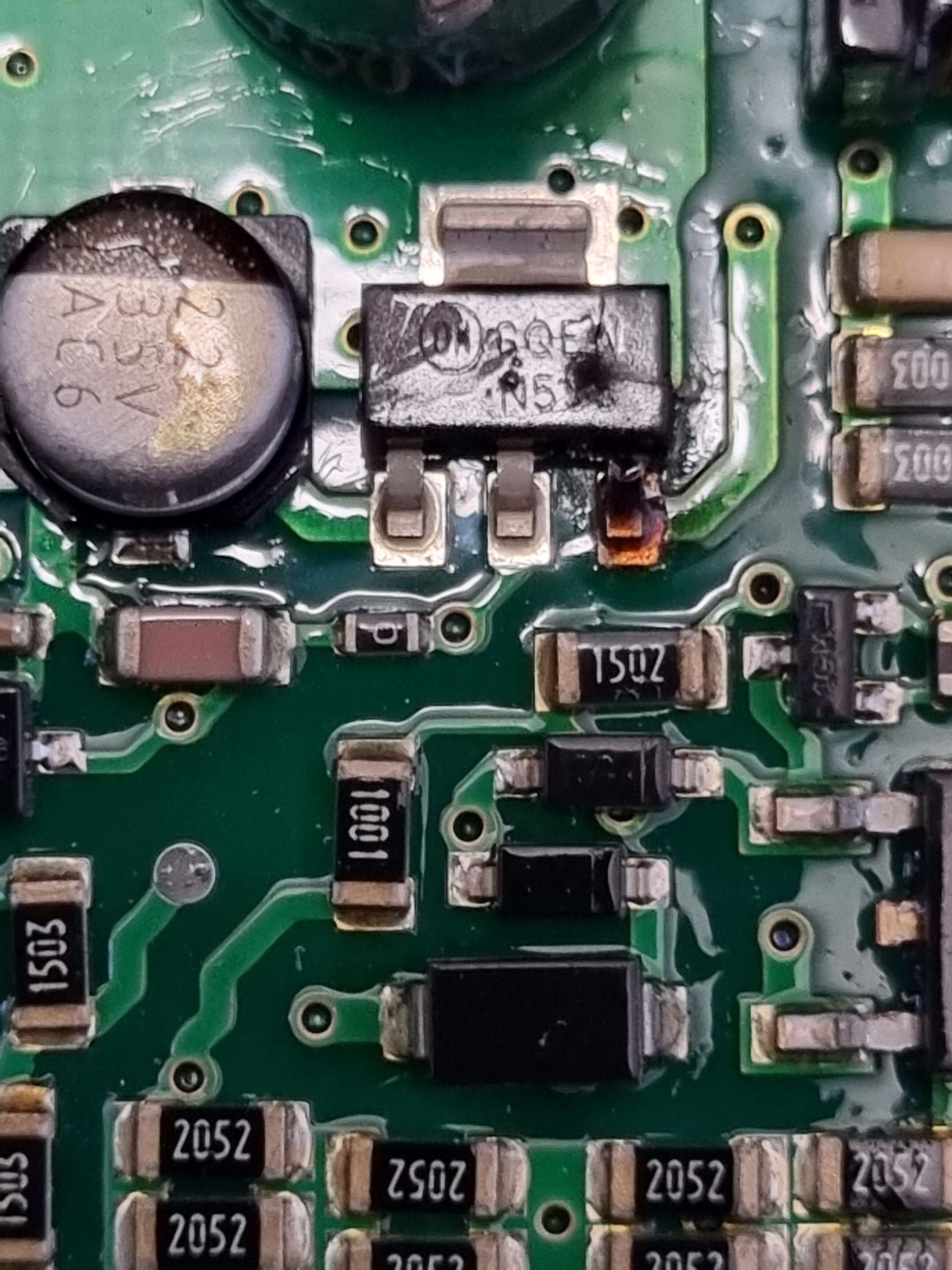

Bonsoir, avez vous une autre photo du poste. Je recherche désespérément le nom du composant jqi a grillé sur mon poste qui est identique au votre. Si joint la photo de l’emplacement du composant grille. En espérant que vous pourrez sauver la vie de mon poste a souder…
Bonne soirée à vous.
Merci de m’avoir lu
Bonjour T,
Il s’agit du transistor ou mosfet qui hache la tension en entrée du transfo.
Regardez si une des broches arrivent sur une connexion du transfo pour confirmer.
Il y en a un autre sur le bobinage opposé. Même investigation si une broche est connectée sur ce transfo, alors vous pourrez mettre la même référence.

Peut être un MJD122

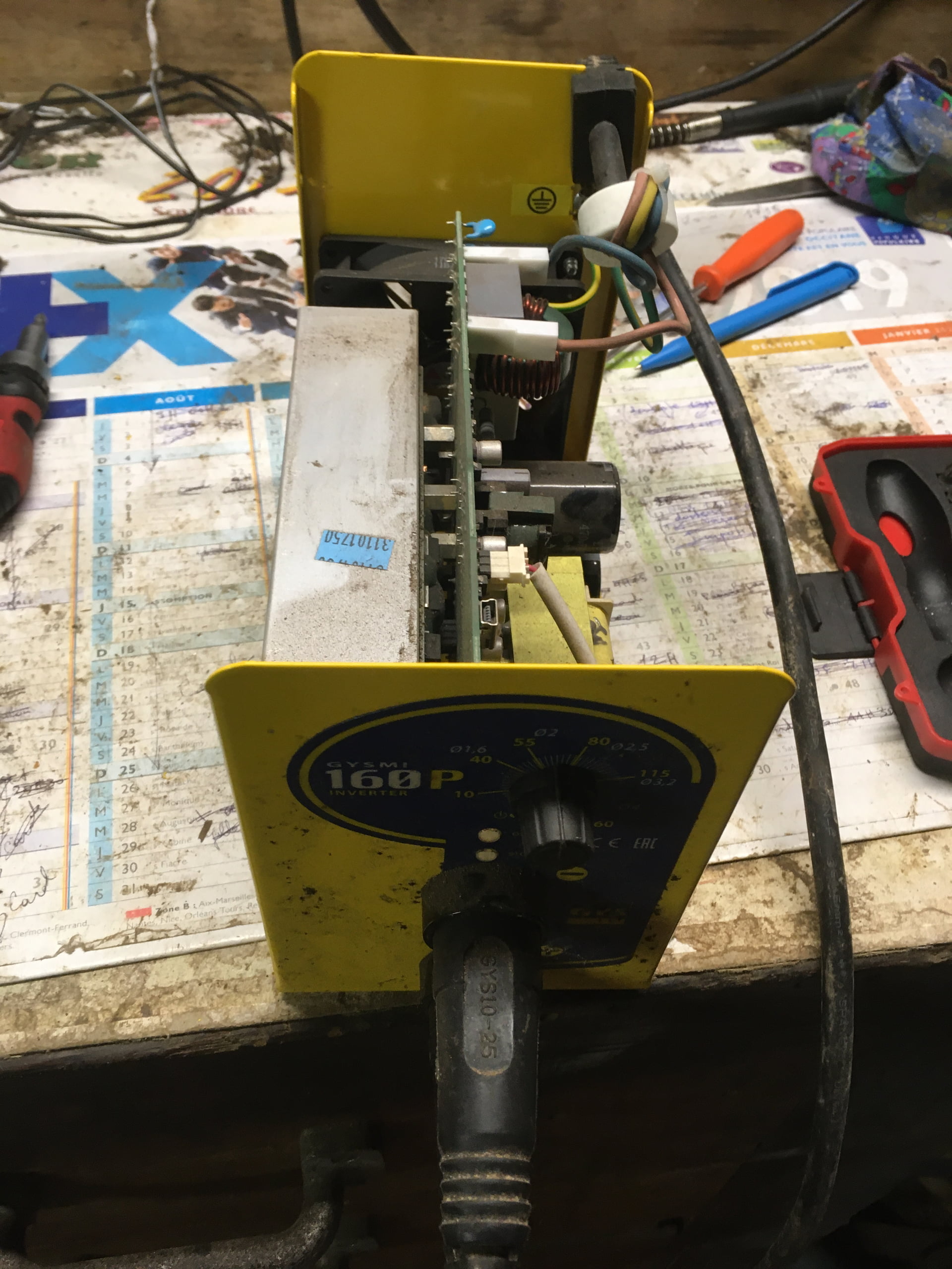

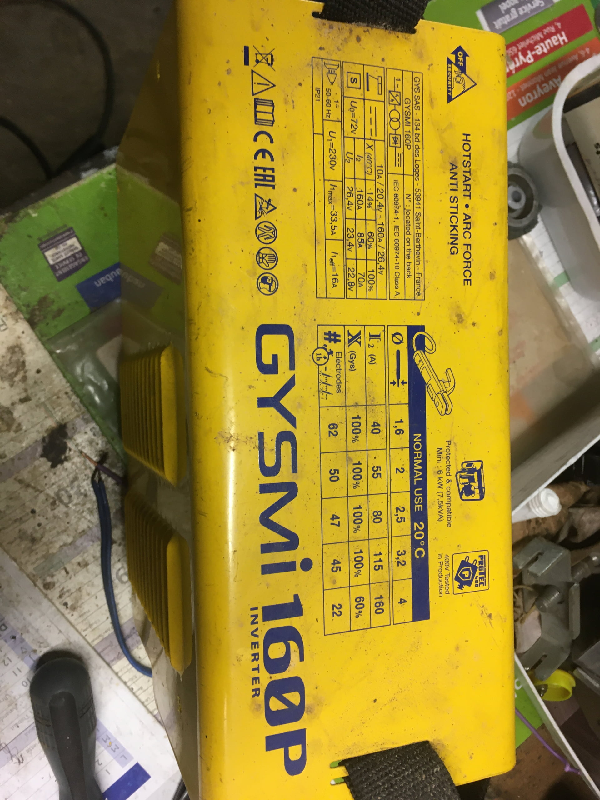

je suis allé ouvrir le mien, également un GYSMI 160P, pas de pot, dedans rien à voir
circuit différent, emplacement des composants différents, les nombreux transistors et diodes de puissance sont dessous sur un gros radiateur
Il y a le schéma sur SCRIBD, mais il faut s’abonner
trouvé ça, mais c’est léger
https://www.gys.fr/pdf/sav/fr/puissance.pdf
mais après avoir consulté plusieurs forums de bricolage, personne n’est arrivé à en réparer un…

J’ai un poste à souder inverter GYS 4000 qui a laché. Pfut ! et plusrien.
Je l’ai ouvert et j’ai identifié 2 composants qui seraient à chager.
Est-ce quelqu’un pourrait m’aider pour identifier ces pièces ?
