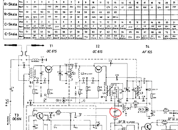

le lien vers GL
un petit coup de gene a 10.7MHz pour voir si c’est cote FI FM ou tete HF FM que cela coince

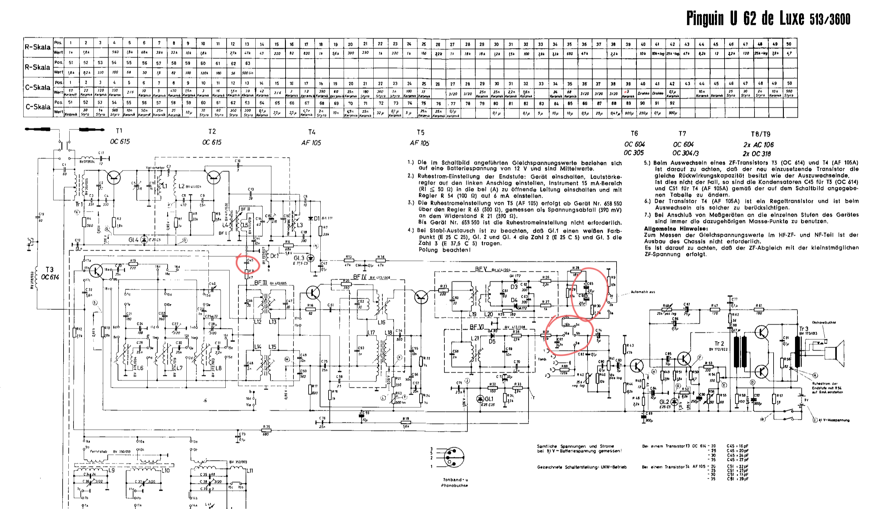

Bonsoir Bernard,
Il faut contrôler que :
  • La commutation du signal audio entre AM et FM (entouré de rouge) se fasse correctement sans mauvais contacts…
  • Injecter un signal modulé en FM à la valeur de la FI (10,7 MHz) sur C45 (entouré de rouge) afin de contrôler la FI et le discriminateur FM
  • Si pas de signal avec injection du 10,7 MHz éventuellement contrôler et remplacer les deux condensateurs électrolytiques (chimiques) du discriminateur C65 et C66 2,5 μF.
  • Si le signal 10,7 MHz passe depuis C45, le problème se situera alors dans la tête FM transistors T1 et T2.

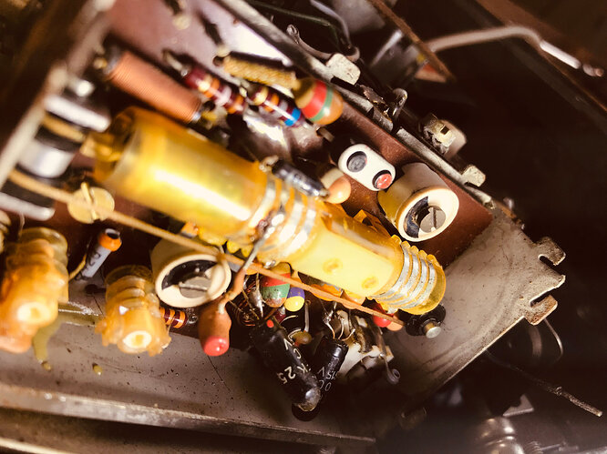

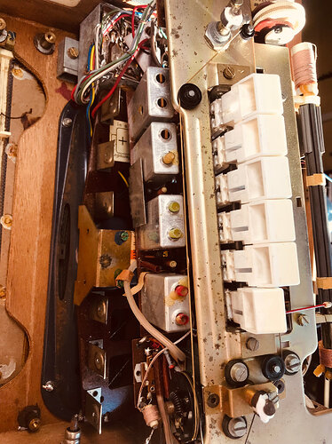

Bonjour et Merci à tous !

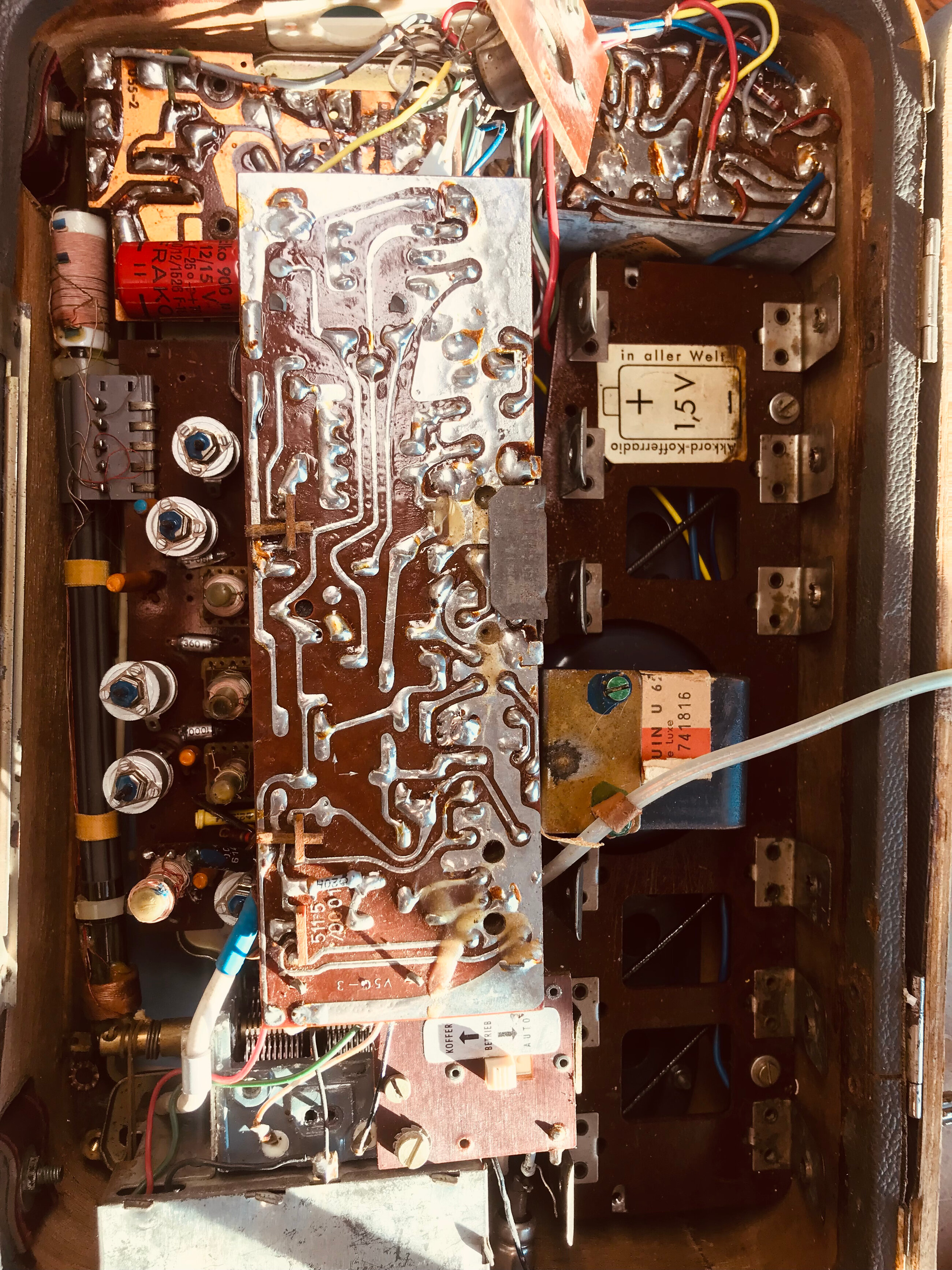

J’ai rouvert et au premier abord je me demande où trouver les condensateurs cités et tous les transistors = certains se cachent quelque part…

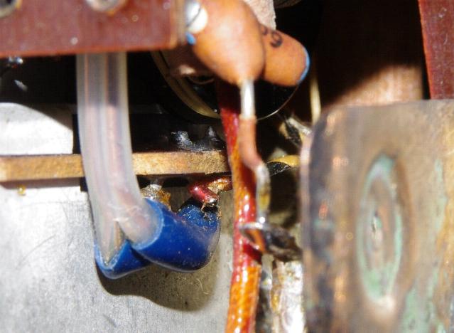

pj photos. le petit fil coupé « en l’air » est visible en gros plan il est soudé sur la coonection de l’antenne. et devrait aller avec un autre dans le boitier FM…
(enfin je n’ai pas d’oscilloscope )
Merci
Bernard
Hélas rien d’autre que le schéma n’est disponible, c’est déjà bien par rapport à d’autres récepteurs où on ne possède aucun schéma.
J’en avais déjà parlé, pour suivre le signal FM le plus simple un TBA120 depuis la sortie de la tête FM jusqu’au démodulateur
Déjà sur le câble en sortie de la tête on peut se rendre compte si elle fonctionne !
Ici : Démodulateur FM TBA120S - #2 par F6CER
Salutations Jean-Luc

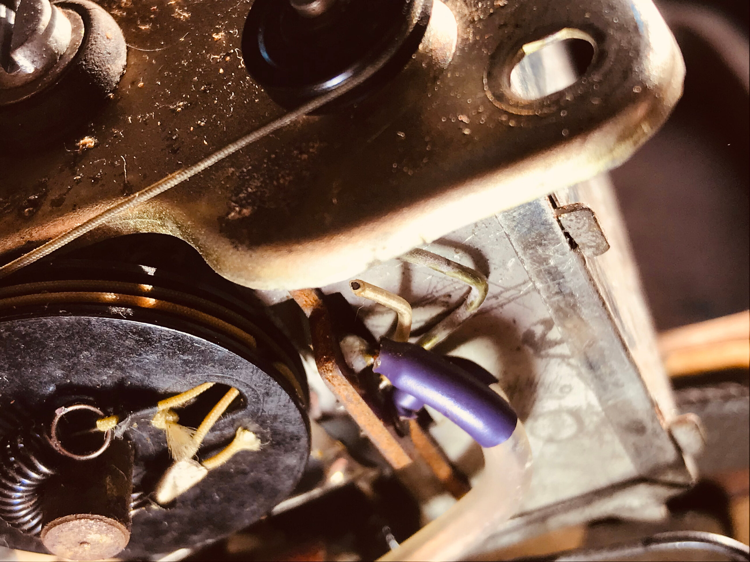

Sur un U61, il y a aussi un fil coupé à raz entre les branchements de l’antenne FM (bout de fil rouge sur la photo).
C’est peut-être normal ?

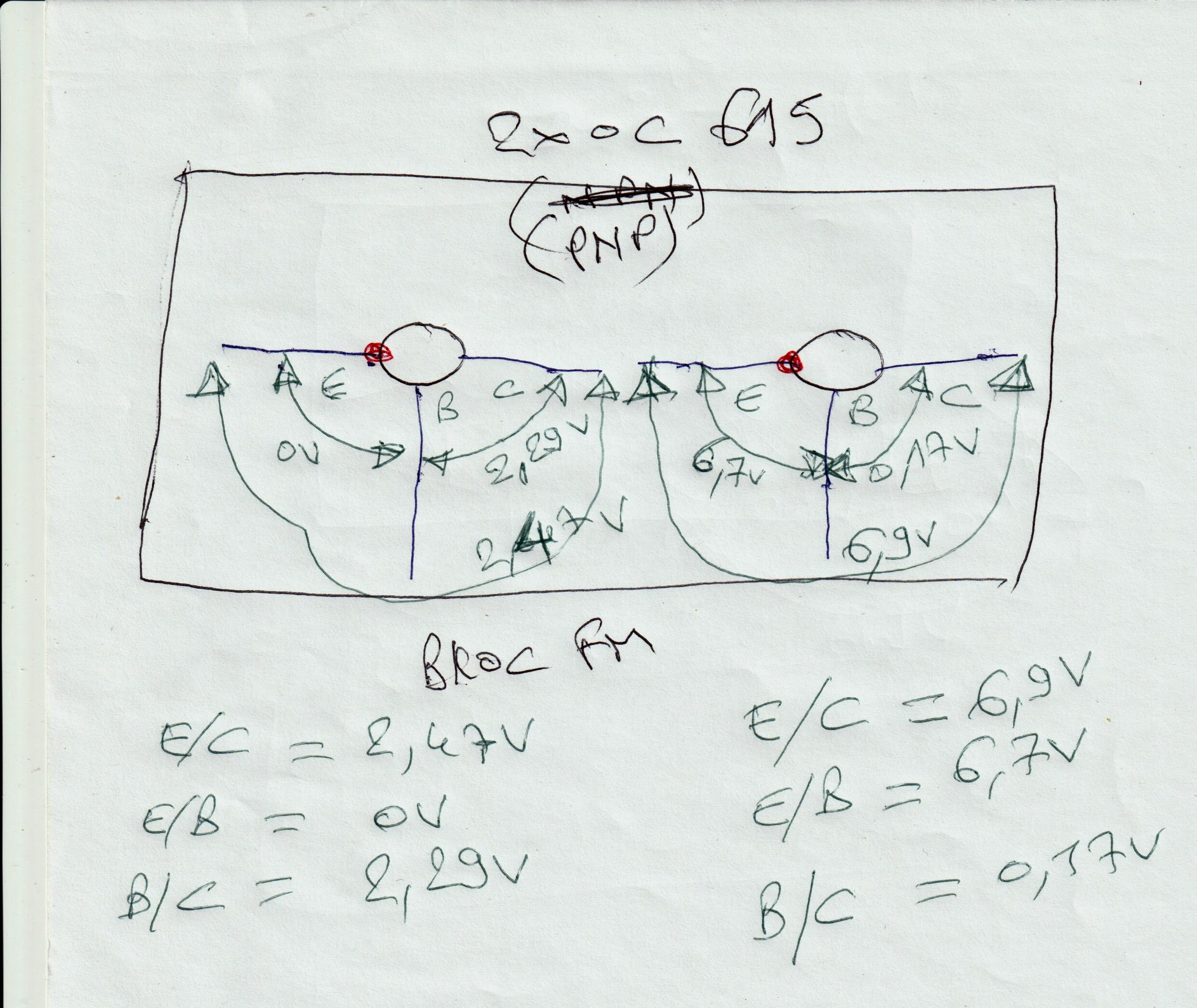

Bonjour à tous !

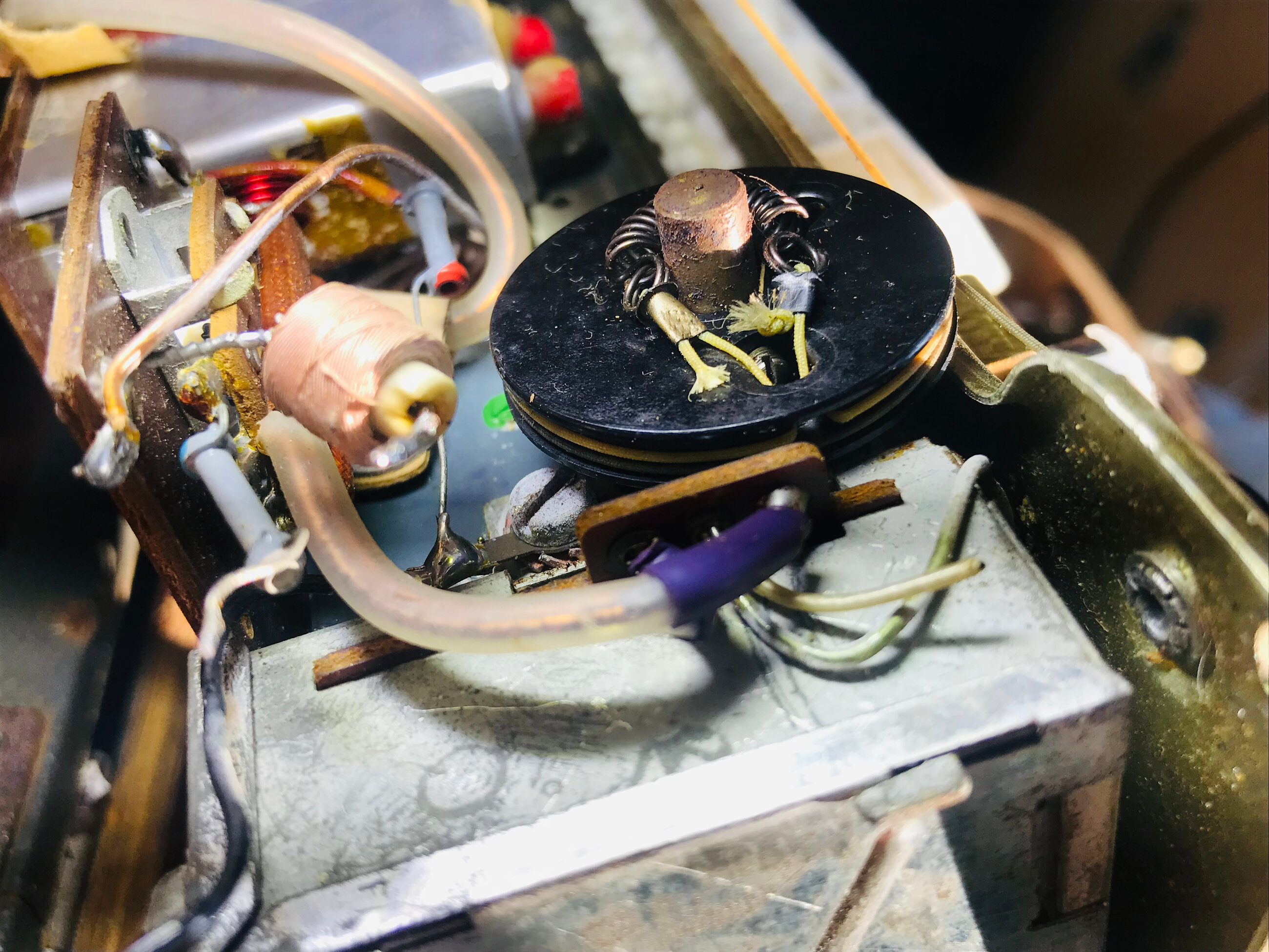

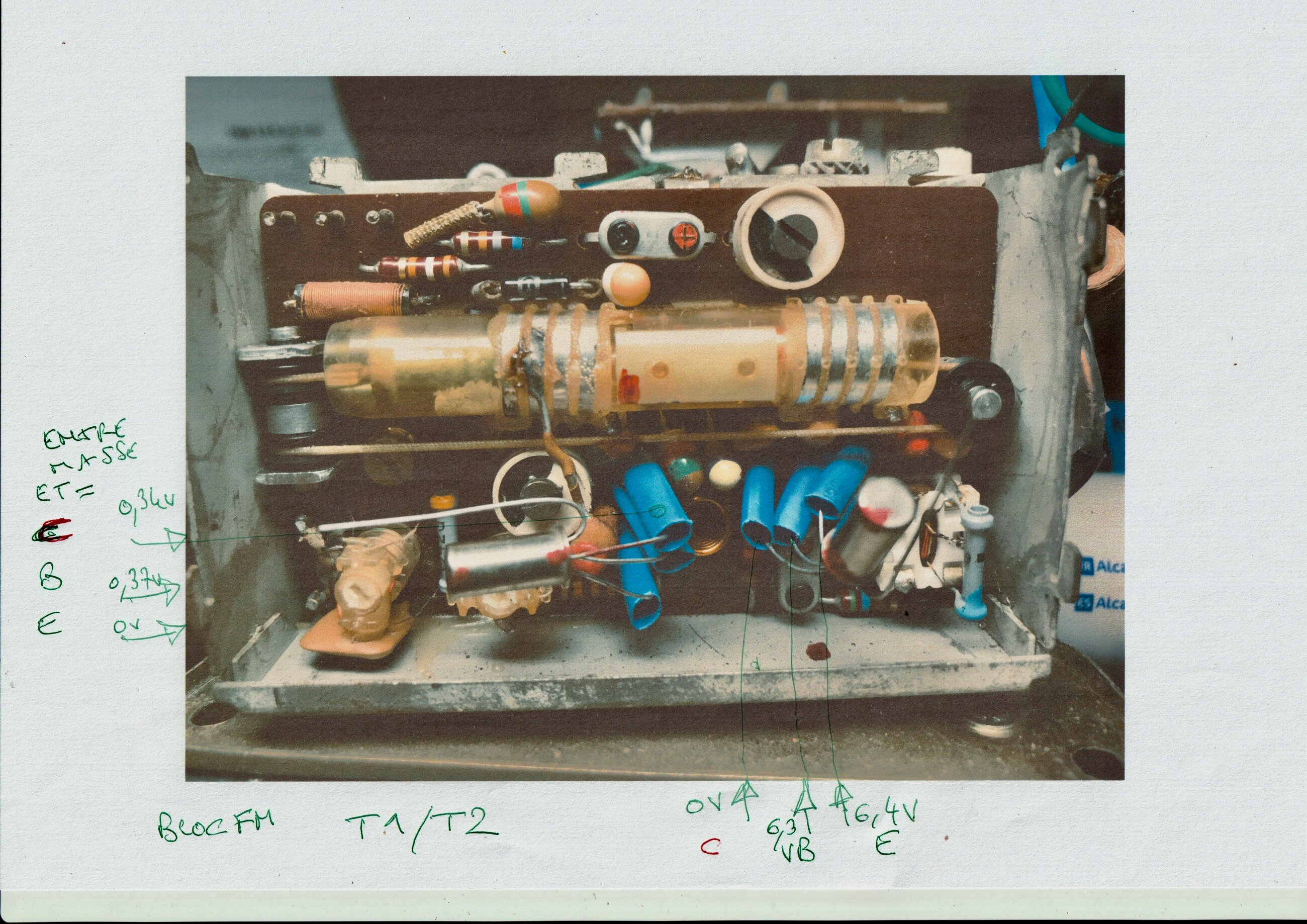

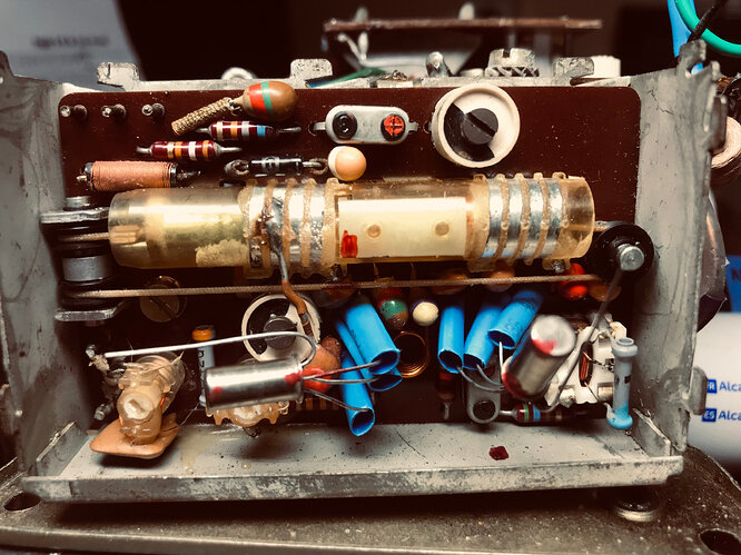

J’ai ouvert le blindage du bloc FM
Il y a bien les 2 transistors OC 615. ( PNP )

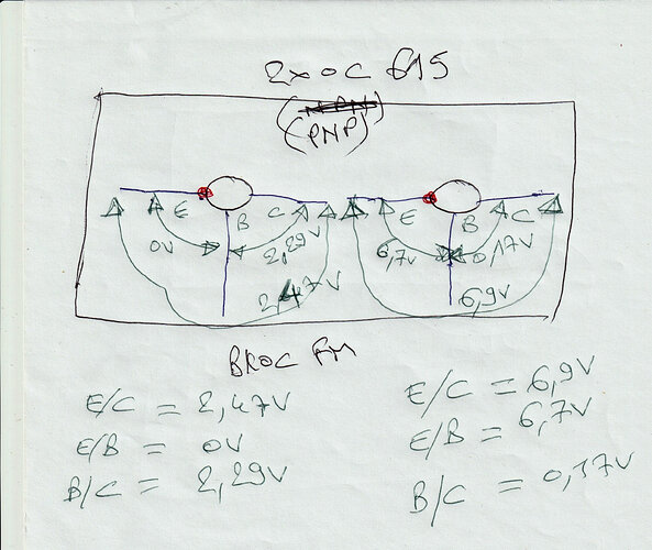

j’ai mesuré poste en position FM
et j’ai trouvé des mesures…bizarres ??
voir croquis
et photo
Il semble y avoir un problème avec ces transistors…?
Merci
Bernard

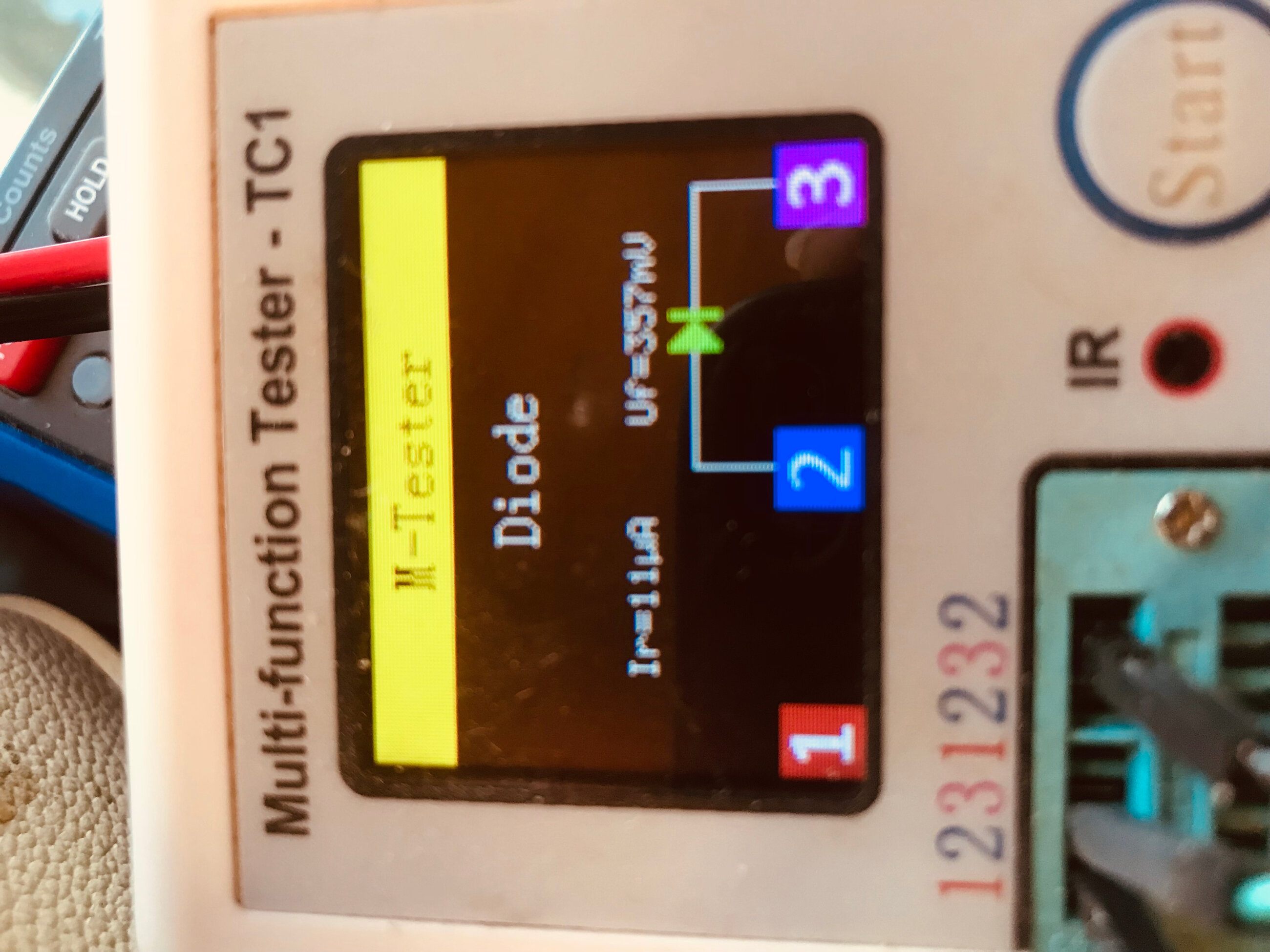

Salut à tous !
Je pense avoir trouvé…?
Les 2 x OC 615 ( T1 T2 )
n’ont pas leurs soudures d’origine = pour éviter de déposer toute la plaque circuit
les 3 x pattes ont été coupées. puis ressoudées sur les transistors (pas trés bien ! )

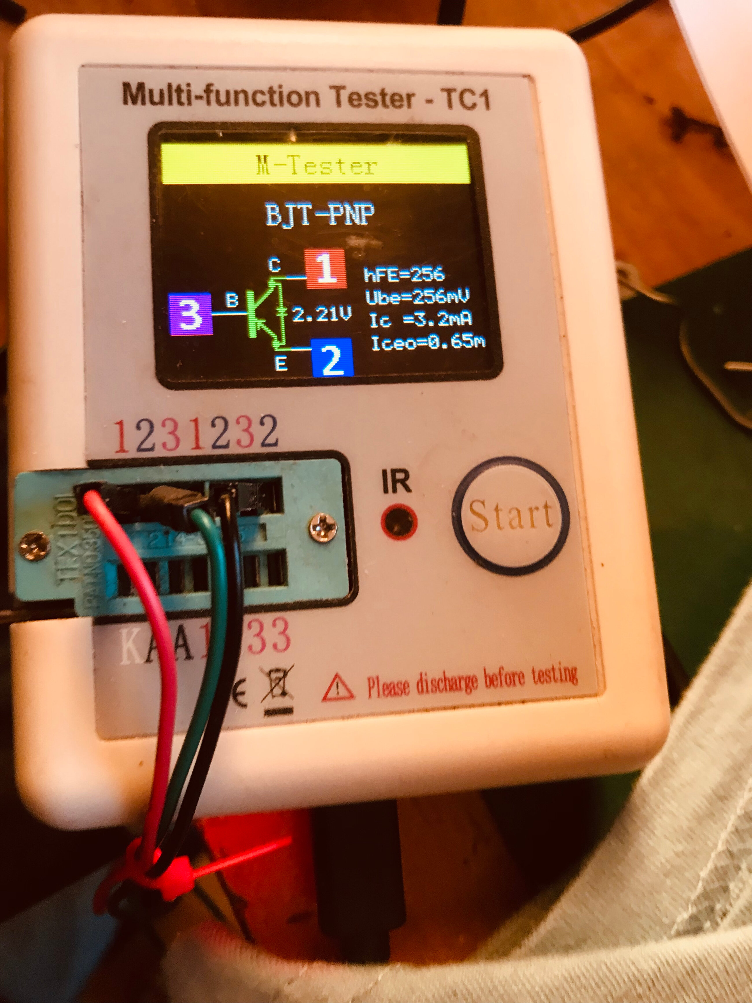

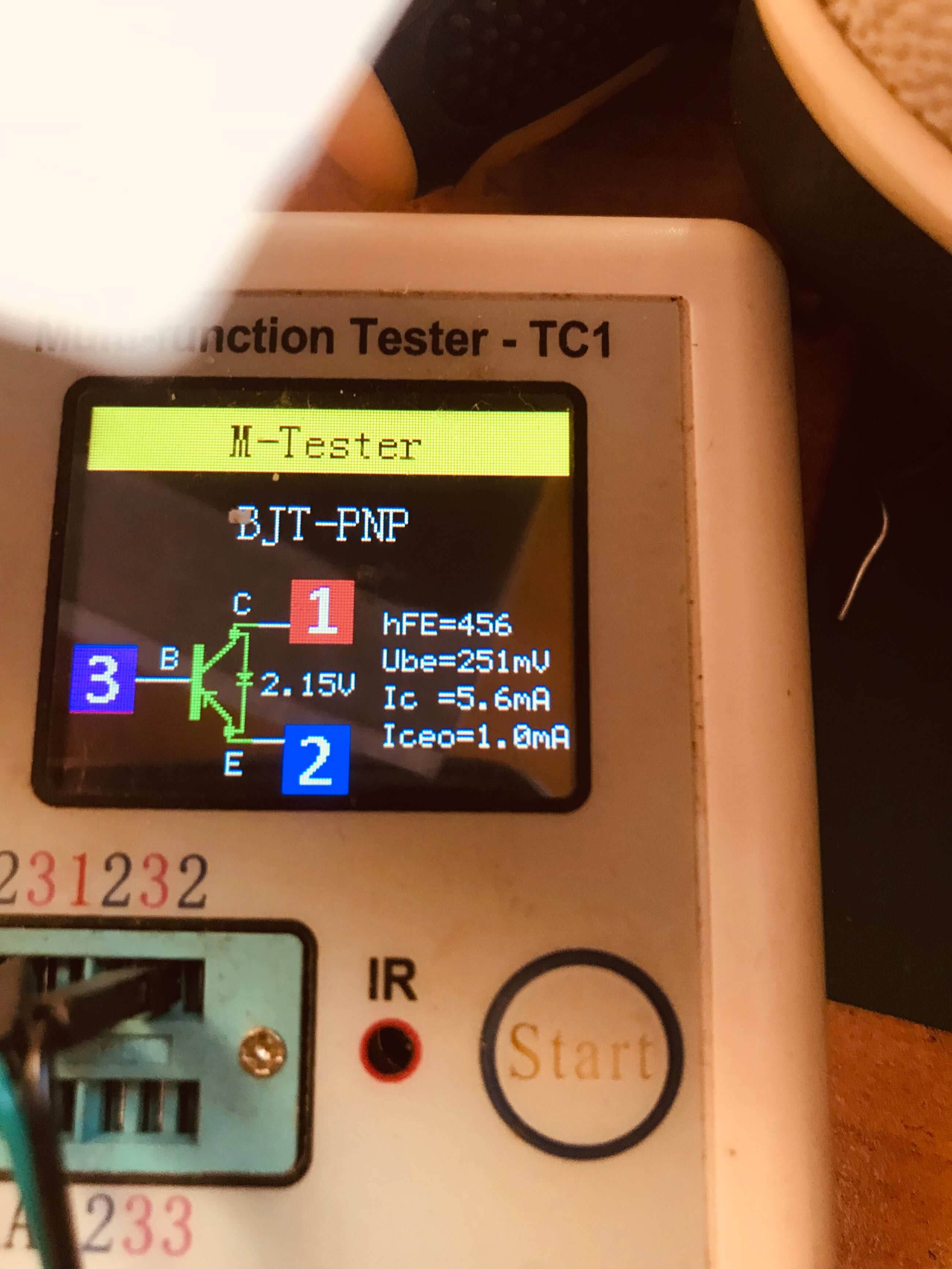

sur un des deux j’ai mesuré au testeur = DIODE
sur l’autre hFE = 456
et le mesuré « diode » une fois dessoudé et re testé = hFE = 256
je vais chercher dans mon stock. je dois avoir des OC 615
sinon quel type équivalent ?
Merci
Bernard

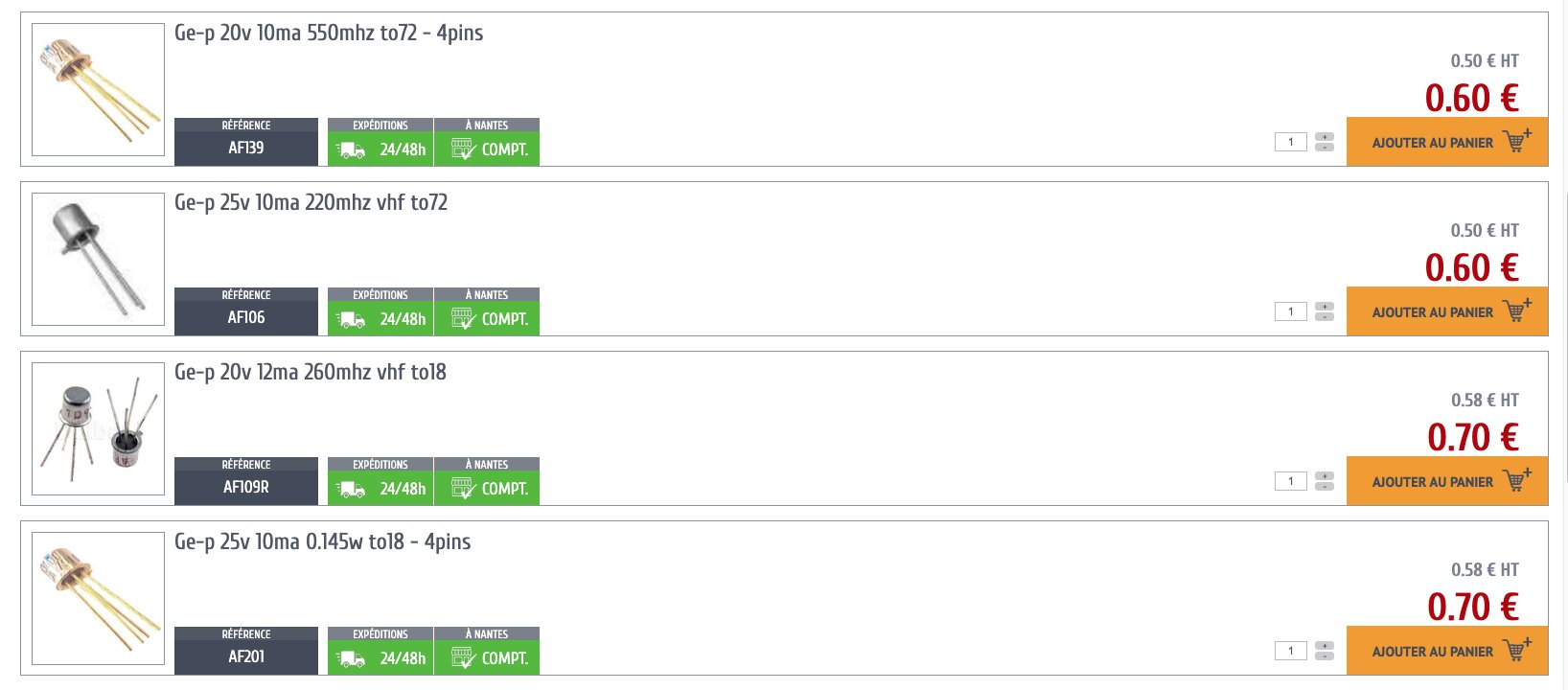

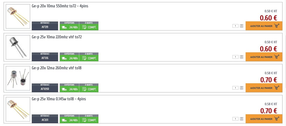

la serie des AF 1**
AF 121
AF139 ( tres urilisés dans les tuner TV )
Merci Radiolo !
J’ai une boite d’environ 200 x transistors…et bien n’ai pas de AF
J’ai vu pas cher chez E44 = AF 139. je vais commander

mauvaise accessibilité des composants en particulier
et il a aussi coupé les fils des T1 T2 pour ressouder des neufs
il faudrait déposer complètement le bloc CV et son cordon pour accéder au circuit imprimé !!

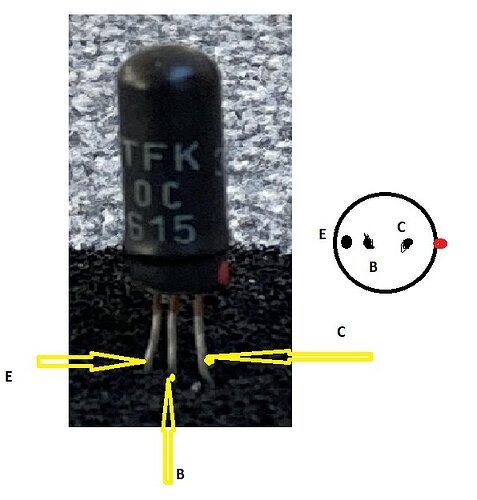

bonjour,

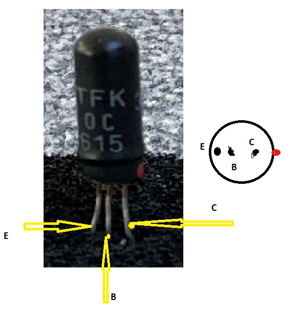

sur votre relevé de tension vous avez mis un point rouge sur les émetteurs sans doute pour vous même
pour qu’il n’y a pas de confusion
sur le transistor avec ce type de boitier et en général le point de couleur représente le Collecteur
pareil pour OC 44 45 71 72 etc
idem les AC etc
OC 615 a été remplacé par le AF134
AF134 Datasheet (PDF)
Datasheet: AF128BK , AF128W , AF128Y , AF129 , AF130 , AF131 , AF132 , AF133 , TIP35C , AF135 , AF136 , AF137 , AF138 , AF139 , AF142 , AF143 , AF144 .
AF 139 ferait parfaitement plus que bien l’affaire

j’attend mes 2 x AF 139
en attendant je vais essayer d’ouvrir davantage… :roll_eyes:
seul le filtrage est vraiment accessible !
chez E44 les prix sont corrects et ils ont pas mal de choix en composants !
le prix du port GLS est calculé à la fin en fonction des composants commandés

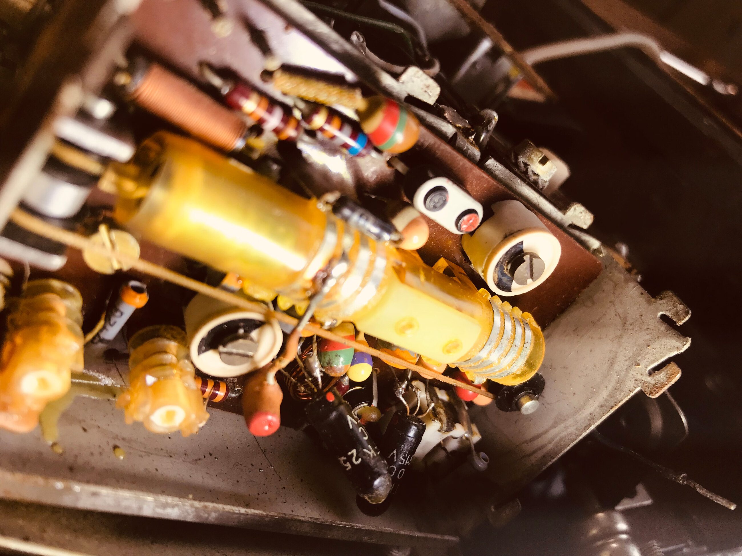

Bonsoir à tous !
J’ai reçu et remplaçé T1 T2 dans le bloc FM. ( 2 x AF 139)
Et… ça cause toujours pas en FM
j’ai mesuré les tensions CBE. par rapport à la masse =
voir croquis joint
il y a un problème …de tensions. sur un j’ai 0.34 V. 0.37 V et 0 V
sur l’autre 0V 6.3 V 6.4 V.
C B E seraient mal positionnés ?
ces 2 transistors avaient été déjà changés = pattes coupées à 4 mm du circuit puis ressoudées=
j’ai remplaçé dans l’ordre CBE que j’avais trouvé/repéré
il est difficile à déposer ce circuit bloc FM en plus!
mais il reçoit top en AM !
Merci
