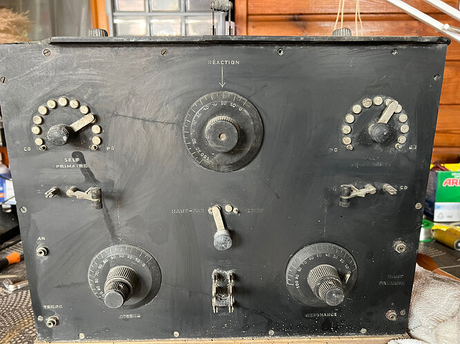

Poste année 1920?
Je recherche le type la référence et la marque de ce modèle merci pour votre aide
lampes interieures ou exterieures ?
et combien de lampes ?
boutons ??

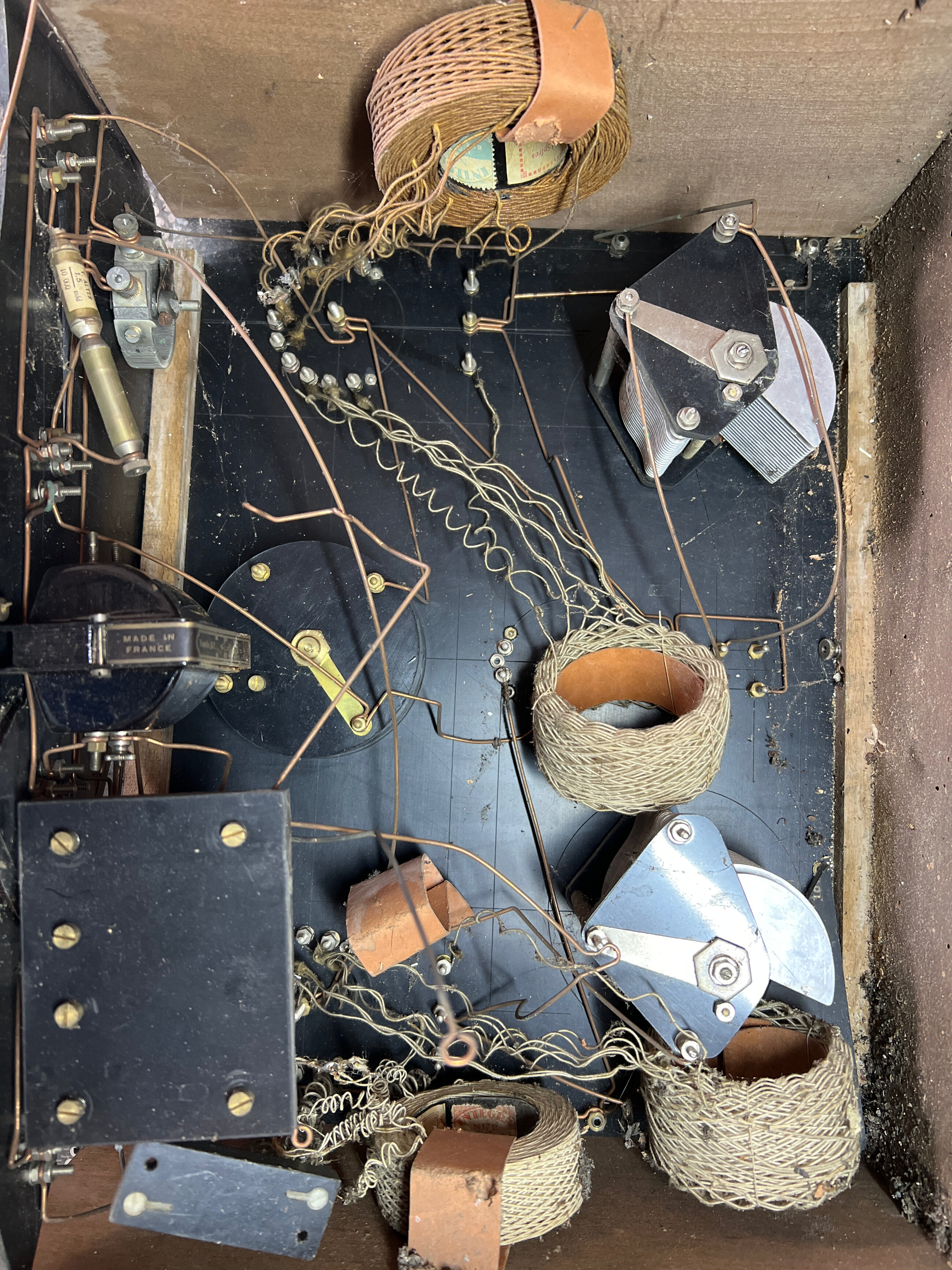

Pas évident. Une vue de l’intérieur serait la bienvenue.
Il y a des gravures en façade ce qui semble indiquer une fabrication pro…mais en même temps il existait à l’époque des sortes de décalcomanies qui donnaient l’illusion d’être des gravures…si c’est des décalco c’est probablement amateur (mais je n’arrive pas à trancher sur votre photo).
C’est un poste 4 lampes extérieures
Les dép parties entourées 2 potentiomètres chauffage
L’intérieur c’est en vrac
Effectivement.
Les traits à la pointe à tracer en façade indiquent un exemplaire unique (et pas un modèle fabriqué en série ou l’on se servira d’un gabarit pour percer les façades). A mon avis, fabrication amateur, peut être jamais finalisée.
Pour la datation, on est en 1925/26.
Je pense aux décalqués car l’écriture n’est pas droite si on gratte ça disparaît pourriez vous m’indiquer certaines pièces c’est un mode que je ne connais pas merci
