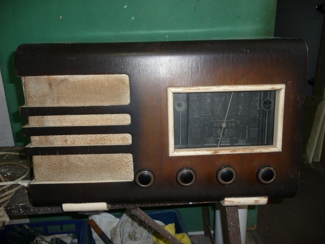

bonsoir je recherche des infos sur ce poste inconnu avec un oeil magique qui marche avec une ampoule de 6.3v et un electro-aimant.
à+gerard
à+gerard
Où ça, un électro-aimant ?
C’est peut-être ce qu’on appelle un indicateur à ombre, mais le votre ressemble à un œil magique…
Très curieux en effet. Faire un indicateur à ombre qui ait l’aspect d’un oeil magique !

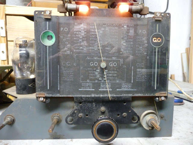

Il y a pas mal d’indications en bas de la glace, on arrive au moins à lire No 739, et étalonnage standard SPIR mais pas le reste. Si vous pouviez donner le détail…
bonsoir ce poste est equipe de lampes 5Y3 6F6 6K7 6E8 et sans doute une 6Q7 sur le cadran c’est marque radio JD st cloud si joint une photo du mecanisme de l’oeil magique

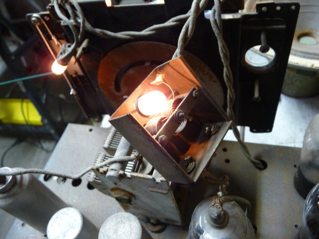

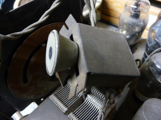

Votre oeil magique est très curieux .S’il fonctionne ,que fait il et comment fonctionne t il .SVP.C’est très intéressant de savoir comment cette rareté est contituée .On voit un ressort de rappel à spirale ,mais pas le mécanisme de zone d’ombre .Merci de nous en dire plus maintenant qu’on en a vu un peu .Est ce un prototype .En 39 ce serait étonnant ,un bricolage personnel ou ?
A suivre
bonjour le mecanisme est simple c’est un electro-aimant module par le son qui fait bouger une palette devant l’ampoule et le resultat fait que ça ressemble à un oeil magique .
Modulé par le son ? Vous voulez dire par la cag ?
s’est possible mais je suis pas sur car la modulation varie avec le potard de volume et je n’ai pas le schemas de plus j’ai un probleme avec le potard grave/aigu il rentre en oscillation à un endroit .pour l’instant j’ai juste change la redresseuse grillee et le transfo marche en 110v l’enroulement 220v est grille à + gerard
