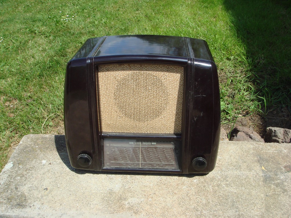

Cadeau d’un ami de ce matin :
Il m’a dit qu’il marchait. Il y a le cordon. C’est ce qu’on va voir.

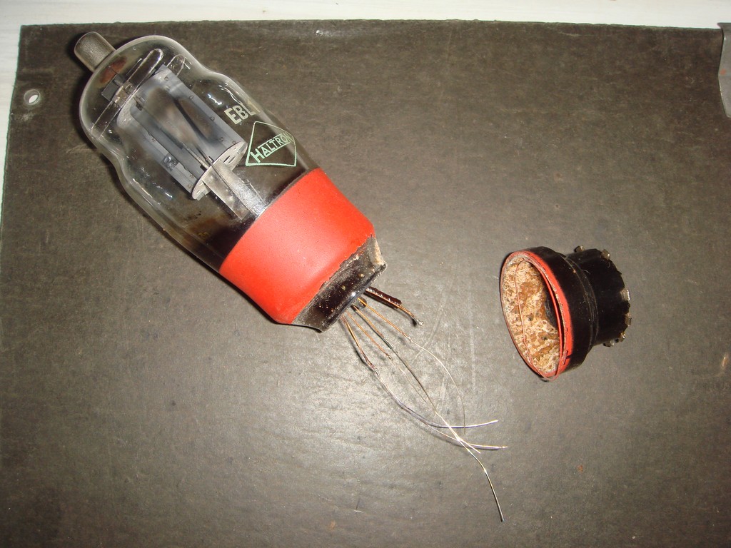

Je vais peut être bien essayer d’en faire quelque chose.
4 Lampes
5Y3 : KO remplacée par une occasion OK > La HT revient.
ECH3 : ?
ECF1 : ?
EBL1 : Sensible au choc. Branle dans le culot > craquements dans le HP
J’ai dessoudé.
Voila j’ai bien trouvé des soudures sèches,
J’ai commencé à remonter :
Pour l’instant c’est arrêté là.

Le mien est beaucoup plus beau que celui de DOCTSF.
Bakélite a peine rayée. Belle toile de HP.
Eclairage de cadran fonctionne encore.
Cache arrière cordon secteur avec fiche à repiquage tout est d’origine et pas bricolé.
Je vais essayer de le restaurer ou plutôt le faire marcher en changeant que ce qui est nécessaire.

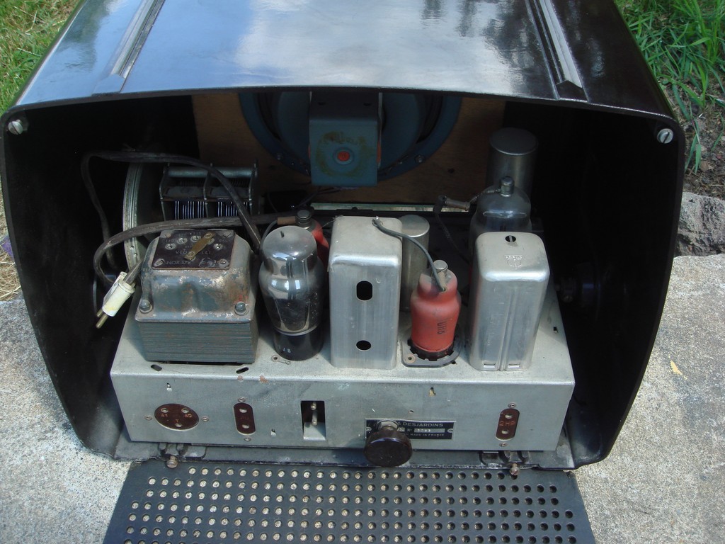

C’est quoi ce potar vissé à l’arrière du châssis dans la plaque signalétique ?..
belle pièce en tout cas
amicalement
Vous pouvez ajouter vos photos à la fiche de DocTSF :
A mon avis, un potar « graves/aigües » (en fait un étouffeur d’aigües), pas d’origine du tout…
Il n’y a pas de potentiomètre à l’arrière sur l’exemplaire en ma possession (Unic Radio 4534).
Il s’agit sans aucun doute d’un bricolage. D’autant qu’il est fixé sur la plaque signalétique sans aucune élégance.

Au dos c’est un commutateur. Il semble d’origine car il s’accorde à une belle découpe dans le cache arrière.
