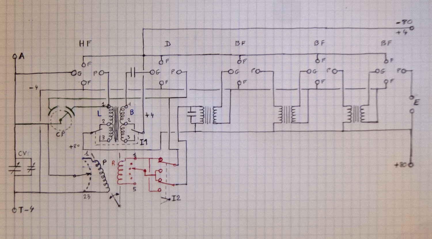

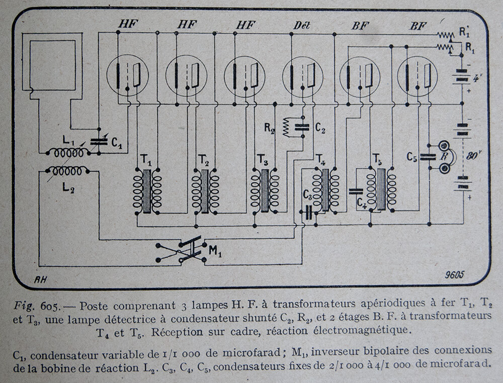

je reviens au montage; un primaire, un secondaire, à couplage variable: montage Tesla?

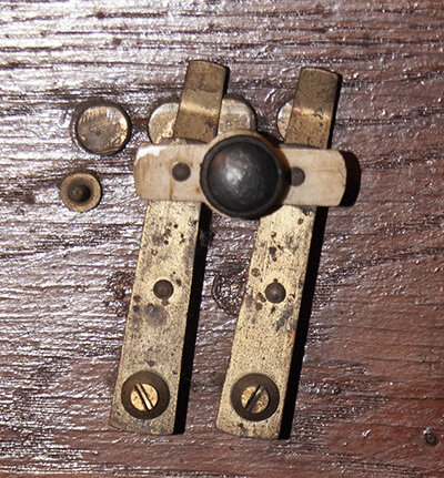

Non, le « secondaire » est en fait un circuit réaction! la self se trouve dans le circuit plaque de la détectrice et en prime un double inverseur à glissière permet d’inverser le sens de raccordement de la self.

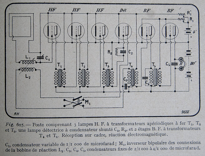

ce type de dispositif est aussi décrit dans les montages modernes.
mais l’explication sur la possibilité d’inverser le sens de la self, n’est pas explicite. il est juste indiqué: " le sens de connexion des enroulements à un influence importante pour le fonctionnement de l’appareil". Avec ça!
Donc là aussi à tester…
Mais le plus étonnant c’est que ce récepteur cumule deux dispositif de réaction; un électrostatique et un magnétique. ça, ce n’est pas décrit dans la prose de Hémardinquer!

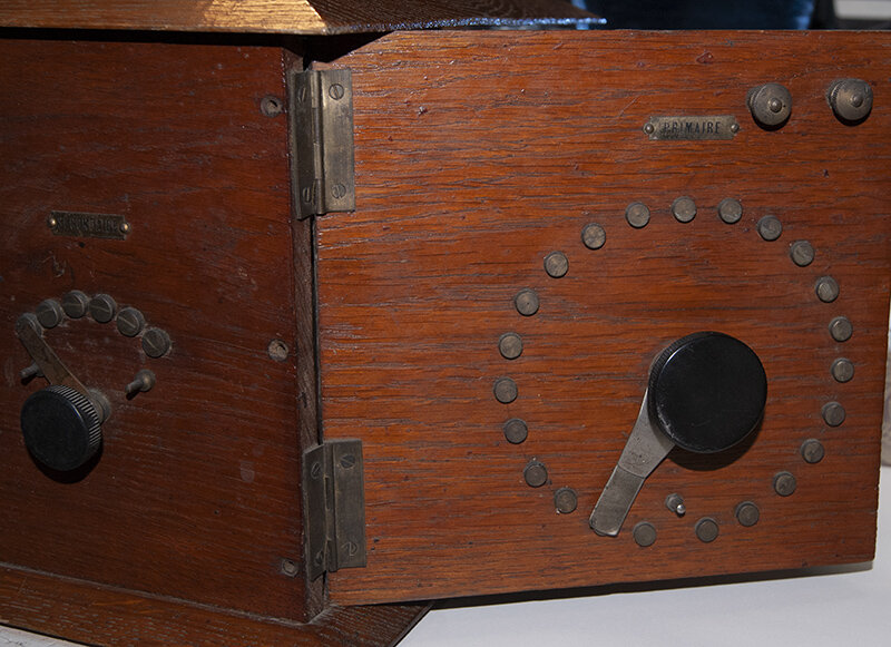

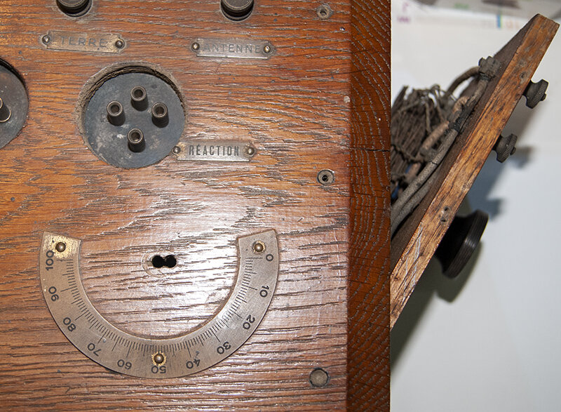

On a donc un récepteur avec deux systèmes de réaction, mai celui à self magnétique n’est pas d’origine.

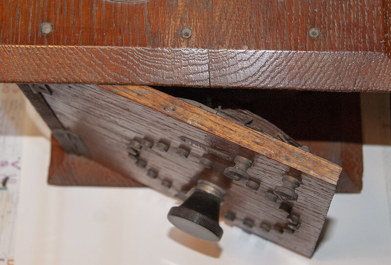

le vole latéral supportant la self primaire n’est autre que le coté du boitier dont les vis ont été retirées et remplacées par deux charnières.
le commutateur de la self de réaction est identifié: Secondaire au lieu de Réaction;
mais, sur le poste on trouve une plaque Réaction et une échelle 0 / 100 inutilisées !
Le schéma du récepteur actuel

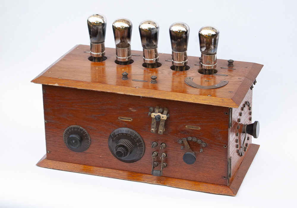

La photo du récepteur
Ah ! enfin, fin du suspens il est effectivement très beau et original dans son montage avec trois étages BF et deux systèmes de réaction.
