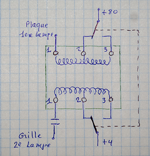

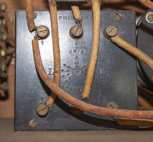

Un bloc HF à air assurant la liaison entre la plaque de la première lampe et la grille de la 2e.
je n’avais jamais vu ce bloc:
Marque UNIS France, ( modèle LB ?) façade ébonite, coffret bois, l, h, p: 70, 70, 100 mm
les bobinages comportent une prise intermédiaire (2) permettant de sélectionner tout le bobinage: entre 1 et 3 pour GO ou une partie, entre 1 et 2 pour PO.
Généralement on se contente de cour circuiter, au primaire et au secondaire, la partie inutilisée en
PO, ( 2/3) par un contact. Les deux contacts sont souvent intégrès au bloc.

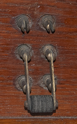

Ici le câbleur à utilisé un double inverseur à couteaux , monté en façade du poste pour opérer cette commutation de gammes.
commut _1 Bloc UNIS France_2

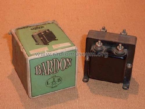

C’est de la marque Bardon (Louis), initiales L.B. avec une lampe à arc.
transformateurs_b_f_modele_rb_2_428_1792447
Comme ce transformateur BF.
Bien Vu Henri Louis !
j’avais cette indication , un homonyme ?
j’ai quelques pub Bardon dans mes docs mais pas ce bloc
quelqu’un l’a déja vu ?

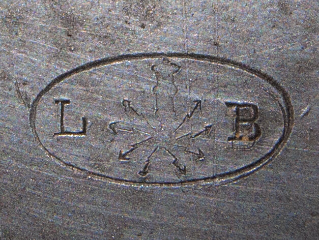

le CV d’accord ( au fond) est aussi un Bardon.
même modèle , mêmes verniers, même logo
le logo
logo Louis Bardon

J’ai tout un stock de ces blocs Bardon.
Pour UNIS France, voir l’explication ici par exemple : Lampes à pression à pétrole, à essence, à alcool - Topic ""UNIS" Marque ? ou ancienne norme (genre NF)"
Bonjour Eric
Intéressante info sur le sigle UNIS.
Tes blocs sont les mêmes que celui de mon poste? En as tu déjà croisé sur des postes de marque ?
j’ai fini par aller consulter ma bibliothèque…
On trouve la description du transfo HF à noyau de fer Bardon à la page 170 de l’ouvrage de P Hémardinquer, « les montages modernes en radiophonie » , tome 1.
Quelques exemples de récepteurs utilisant ce transfo dans le tome 2.

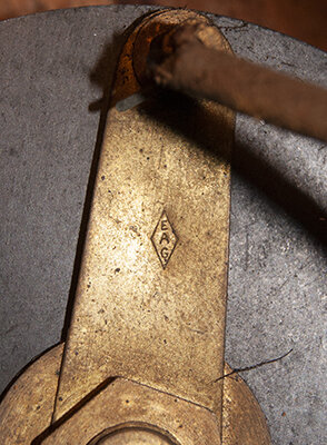

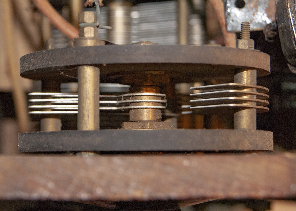

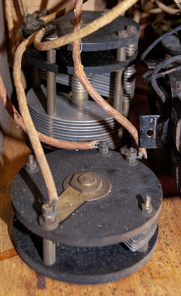

L’autre CV plus petit est estampillé EAG,
il est particulier: constitué de deux jeux indépendants de lames fixes, disposées dans le même plan.
un jeu de lame mobile tounant sur 360° sans buttée, permet de constituer un CV avec chacun des jeux de lames fixes, ou une partie des deux.
C’est un CV "compensateur destiné à réaliser un circuit de réaction électrostatique (capacitif).

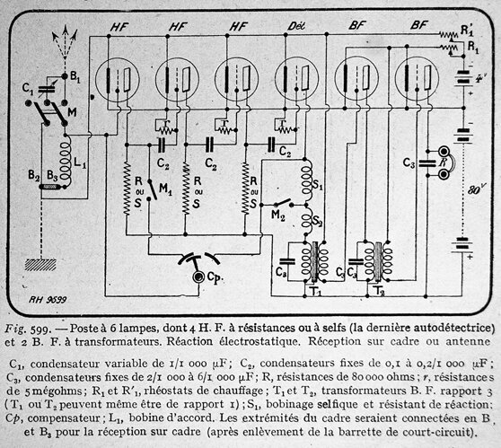

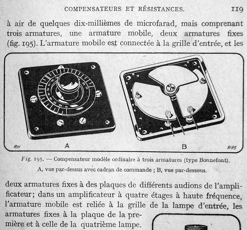

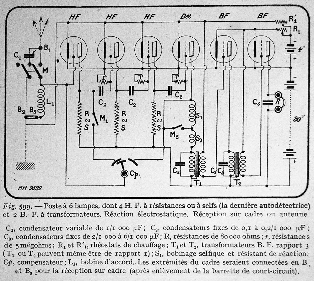

A propos du CV compensateur, la description dans le livre déja cité
un exemple d’utilisation
Dans le poste amateur l’armature mobile est reliée à la grille de la triode HF, une armature fix à la plaque de la même lampe; la 2e à la plaque de la détectrice. Le poste une triode HF, une détectrice et 3 BF. ( schéma bientôt).
Si je pige assez bien le principe de la réaction, je vois moins l’utilité de prélever le signal de deux sources différentes. Dans un cas on a un signal HF dans l’autre il est détecté, est-ce significatif? Il va falloir tester ce poste.

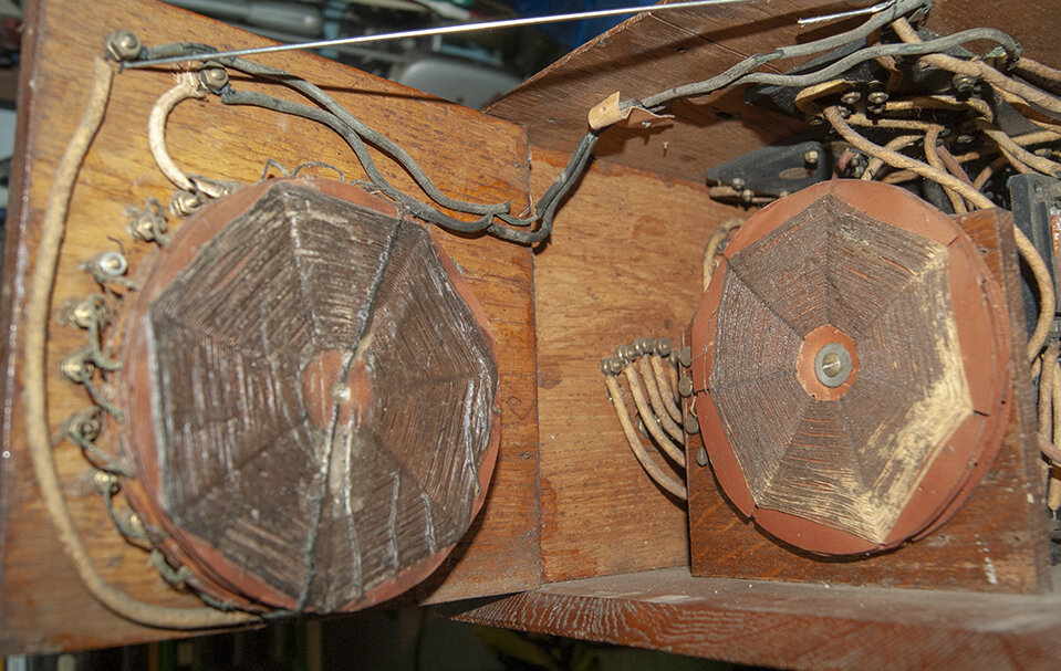

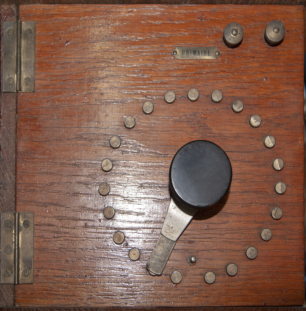

une autre curiosité de ce poste:
A gauche une self étiquetée Primaire, constituée de 8 fonds de paniers empilés le tout divisé en 22 parties !
le tout sur un volet mobile.

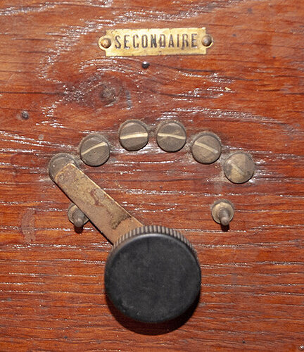

à droite un self fixe, constituée de 5 fonds de paniel empillés et divisés en 5 parties dénommée Secondaire
les fonds de panier semblent réalisés à la main…
