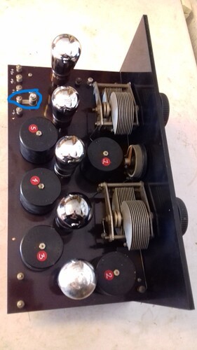

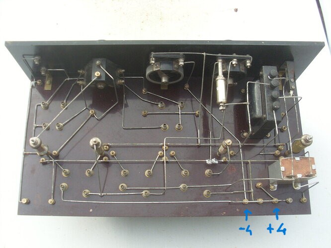

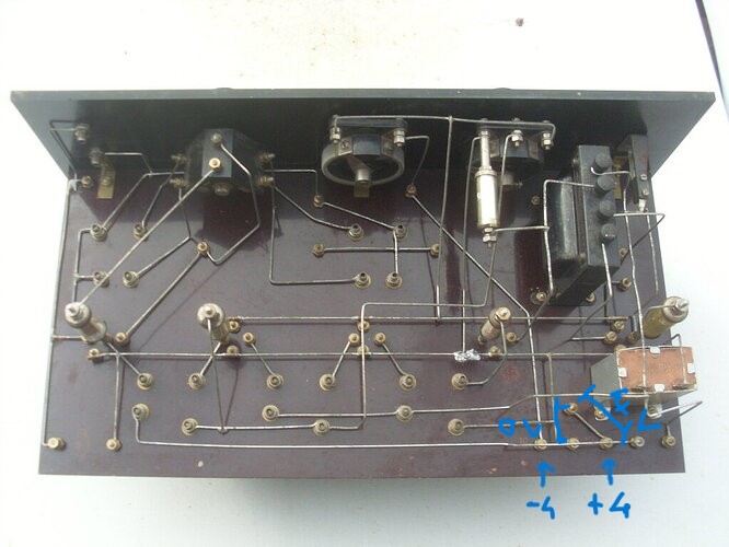

Bon bizarre tout ça : j’ai bien les 4 V à l’arrivée sur les plots +4 et -4, mais 0 V sur les 4 triodes et 1,7 V sur la bigrille !
Je ne comprends pas ?

À quoi sert cette petite ampoule ?
43fe55355086d22423d0c94e4680cb9596b1e099_2_281x500
en general de fusible sur la HT
tu as un coupure
prends ton ohmmetre
tu commence par la connexion -4V
un pince croco sur l’entrée -4 et tu suit la continuite partout ou doit arriver le -4V
apres les +4V et pareil
J’ai déjà expliqué une manipulation similaire hier ici, en mode voltmètre avec le 4 volts connecté …
Peut-être une supposition : Les connexions du chauffage + 4 volts ne sont pas faite à la bonne place sur le châssis et l’ampoule « fusible » HT se trouve ainsi en série dans les filaments, mais dans ce cas elle devrait s’éclairer.
J’avais fait comme l’ai écrit Henri-Louis et comme j’ai
dit + haut : 0 V sur les 4 triodes et 1,7 V sur la bigrille.
Résultat avec l’ohmmètre :
  • Ligne -4 V : 16,7 Ω sur les 4 triodes et 2 Ω sur la bigrille.
  • Ligne +4 V : 6,3 Ω sur les 5 lampes.
Effectivement l’ampoule éclaire.
ef8c291d0987ee7b02b7907fe4c0bff589cf0606_2_666x500

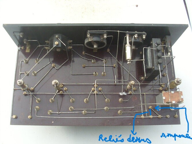

Dans ce cas l’ampoule est en série sur l’alimentation filament, une sécurité à l’époque contre l’intervertion des fils de connexion des batteries 4 V et 80 V, pour protéger les filaments.
Il faut donc soit mettre une ampoule plus forte, donc avec moins de résistance, ou simplement la ponter ou encore mieux monter un fusible sur le culot récupérée d’une ampoule défectueuse qui fera ainsi mieux son office de protection qu’une ampoule.

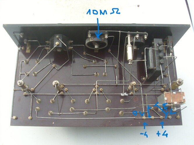

Ce rhéostat doit être H.S., il fait 10 MΩ ouvert comme fermé !
35cc48b628327055ae8c35773c8a2aeaabb80c83
Le 2ᵉ (hors photo) fait 33 Ω ouvert et 0 Ω fermé.
c’est basique ces rheostat la panne doit se voir a l’oeil nu
Je le démonterai demain pour y voir + clair.
Le fil est certainement mal pincé sous la plaquette métallique qui est tenue par les boulons à l’extrémité « minimale » la résistance.

Il est normal qu’en position « zéro » le rhéostat soit totalement coupé interrompu, cela faisait également office de bouton d’allumage des filaments à l’époque.
Après démontage du rhéostat : il y avait bien une connexion (celle de gauche) qui ne faisait plus contact, après l’avoir remis en place correctement, j’ai maintenant 5 Ω ouvert, ce qui est nettement mieux.
Cependant, les filament ne sont toujours pas alimentés : 0,2 V !

a mon avis la connexion ou il y a l’ampoule n’est pas le 4V mais le retour de la HT qui est relié au 4V il doit y avoir une autre connexion 4V qui ne passe pas par l’ampoule
Je vais regarder ça de + près.

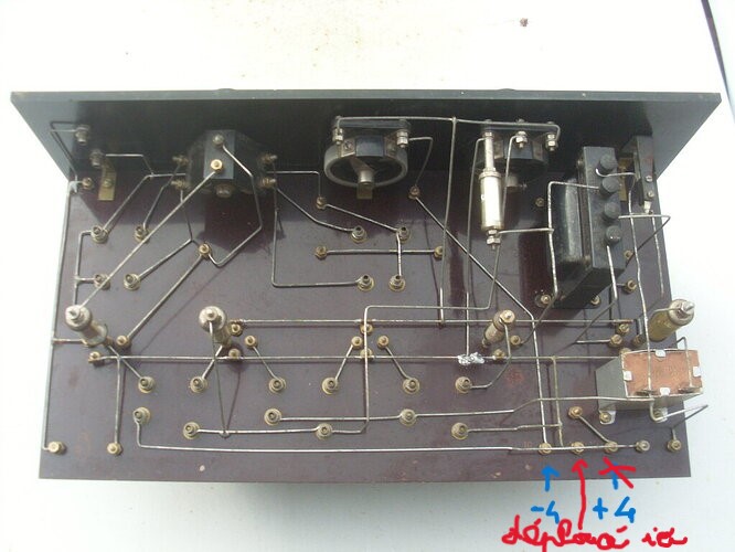

J’ai déplacé le +4 sur la borne d’à côté à gauche et bingo : j’ai maintenant 3,8 V avec l’ampoule éteinte.
Donc celui qui a effectué le marquage +4 en blanc s’est trompé de plot, et moi, je me suis fié à ce qui était marqué sous les plots.
