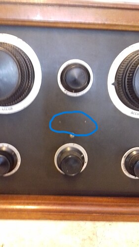

Poste batteries de marque qui est devenu à identifier : RADIO-SIGMA Supersigma SSB 5
:bonjour: à tous et à toutes.
J’ai ramené de chez Jeff ce beau poste batteries, mais qui a perdu son identité : il manque une plaque en façade et 2 à l’intérieur en haut de l’ébénisterie (sûrement logo et N° de série).
Pas trouvé dans le G.L., mais vu l’énorme quantité de ces postes, j’ai peut-être dû passer à côté.
On voit que ce n’est pas un poste d’amateur, car le câblage est tiré au cordeau.

la disposition des bouton et la double etiquette sur le bois
en 6 bouton batterie il n’y a que 59 postes

Il ne me restera plus qu’à retrouver un logo, tout au moins celui de la façade.
tu imprimes la photo du logo sur du papier blanc
colle sur un bout d’alu mince et un coup de vernis epoxy, ça fera illusion
OK, merci : yapluka !
