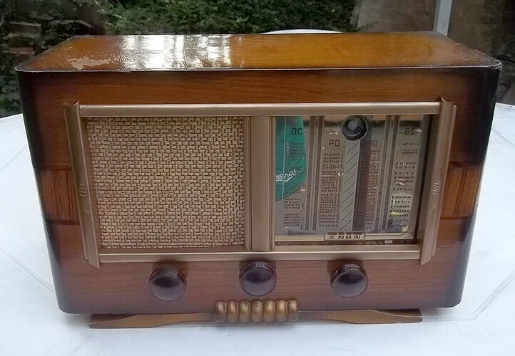

Vues extérieures, avant
(présentation symétrique, cadran marqué plan de 1948 sur un coté …La chose verte, en reflet dans le cadran est simplement …un short de foot Duaring !)

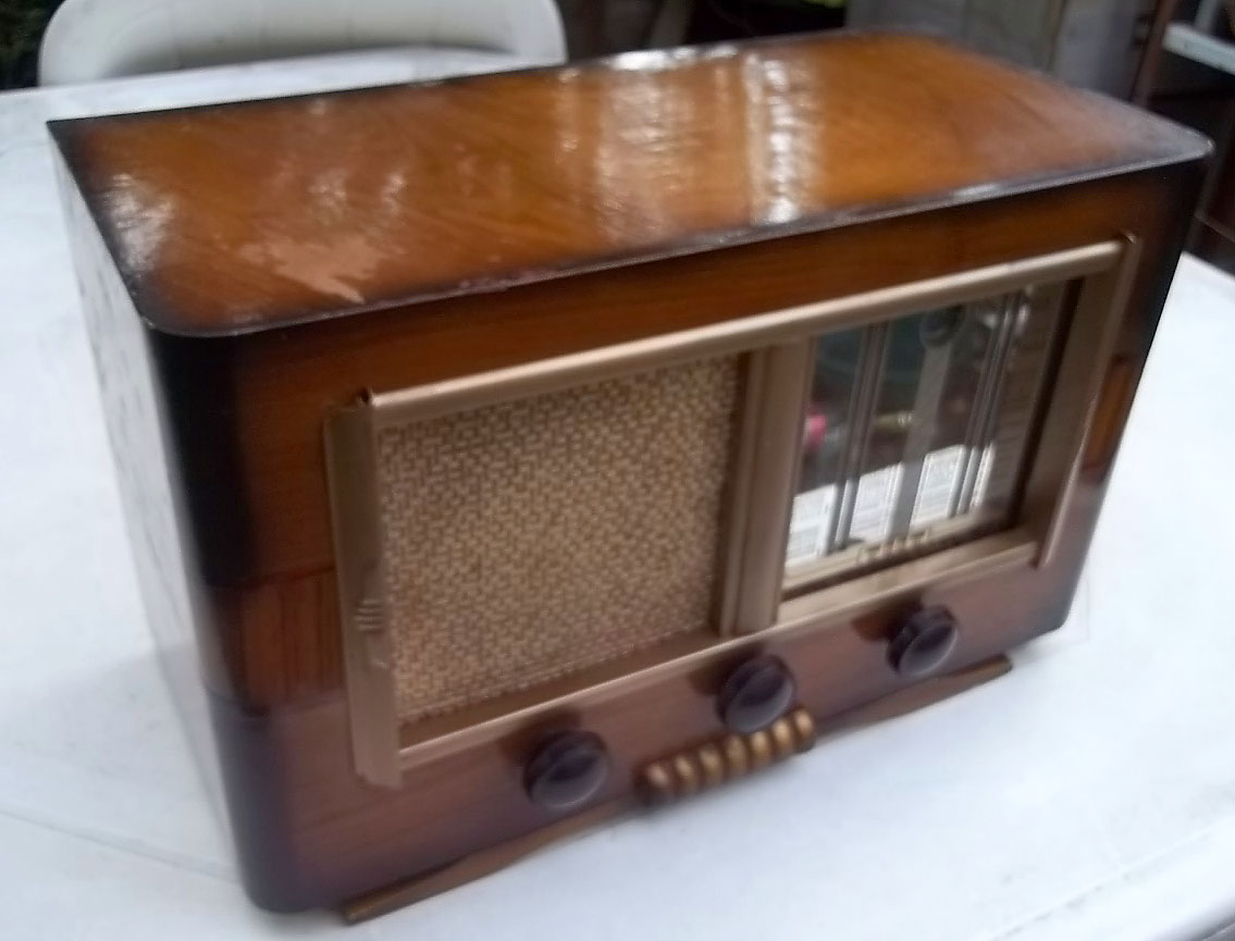

de 3/4 avant
(quelques éclats et traces d’usage …)

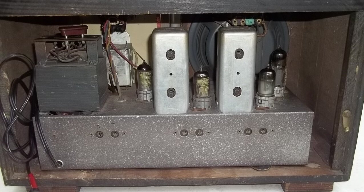

de derrière
(Alternatif, classique, 5 lampes rimlock + oeil, bobinages Artex)

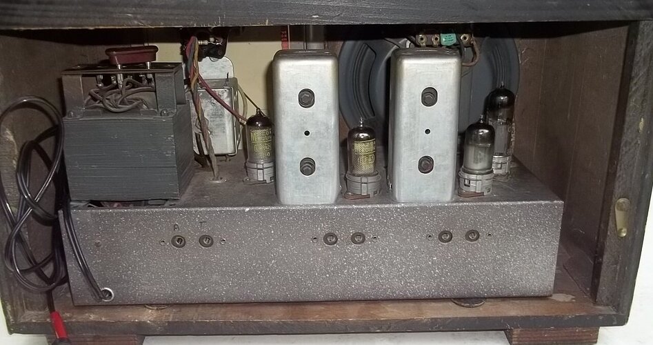

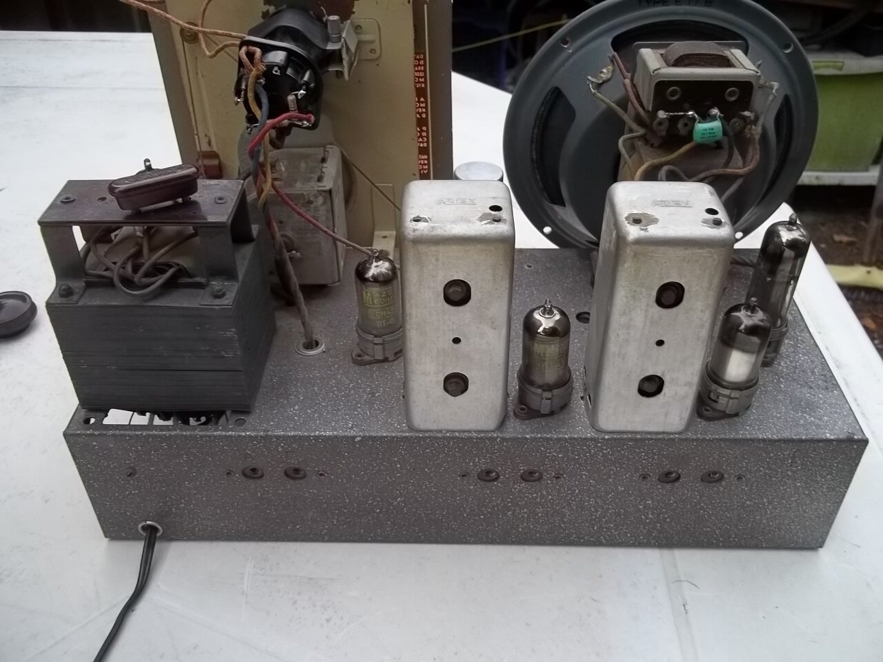

Le châssis seul
(remarquez les fixations par oeuillets ou rivets , et la peinture granitée grise sur le châssis … peut être des indices ?)

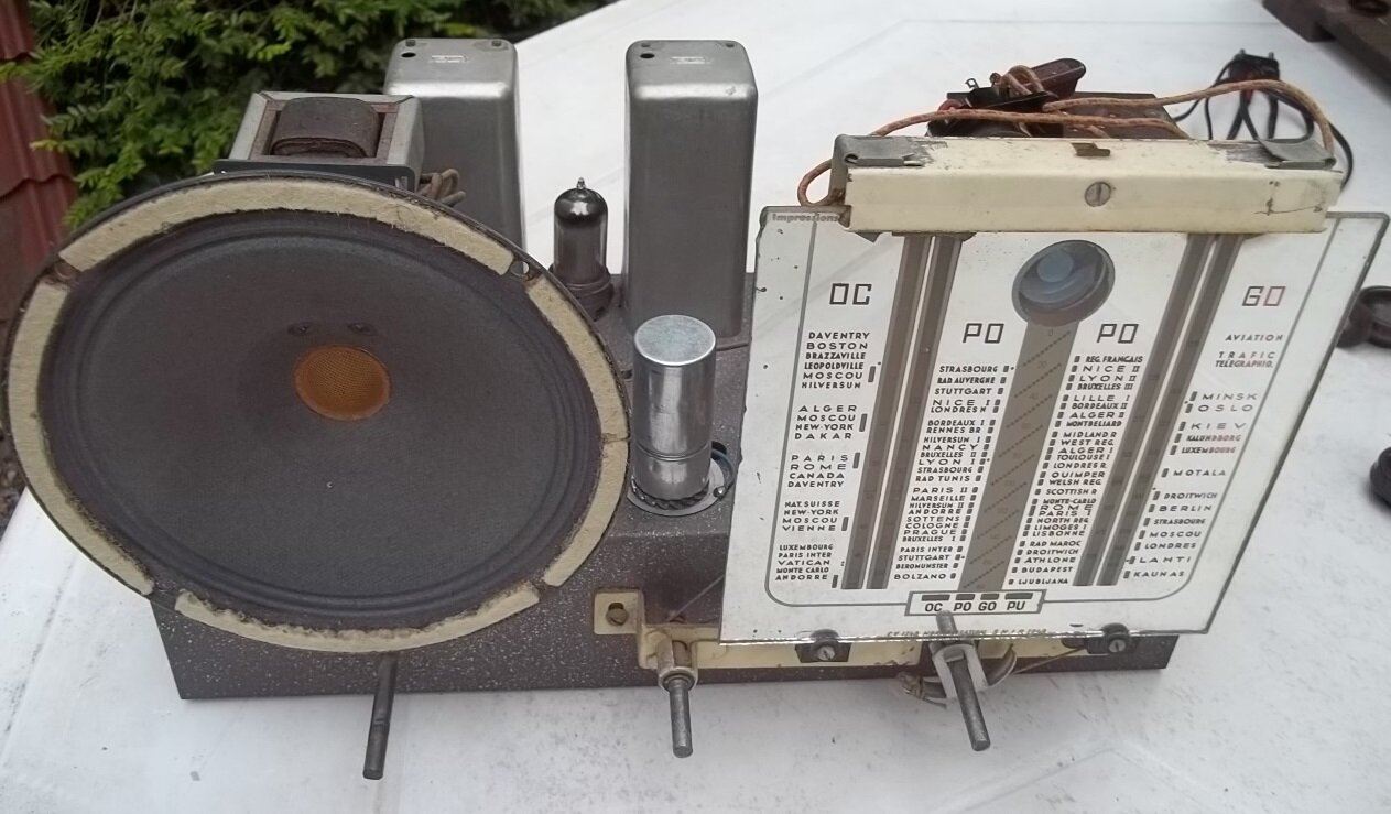

Le châssis, coté avant
(remarquez la présentation « tout en un » avec le H.P Audax, de 17cm, solidaire du châssis )

Sloup
On dirait que le transfo d’alim est un modèle prévu pour des réseaux à 25Hz (empilement des tôles plus hautes qu’un T.A classique).
En tout cas, on voit tout de suite qu’il n’est pas d’origine par rapport à la découpe du châssis.
Tony
Oui, le transfo n’est surement pas d’origine, et son noyau magnétique est particulièrement imposant pour un poste 5 lampes rimlock classique !
(l’hypotèse d’un poste ayant été adapté aux anciens réseaux à 25Hz est en effet probable …)

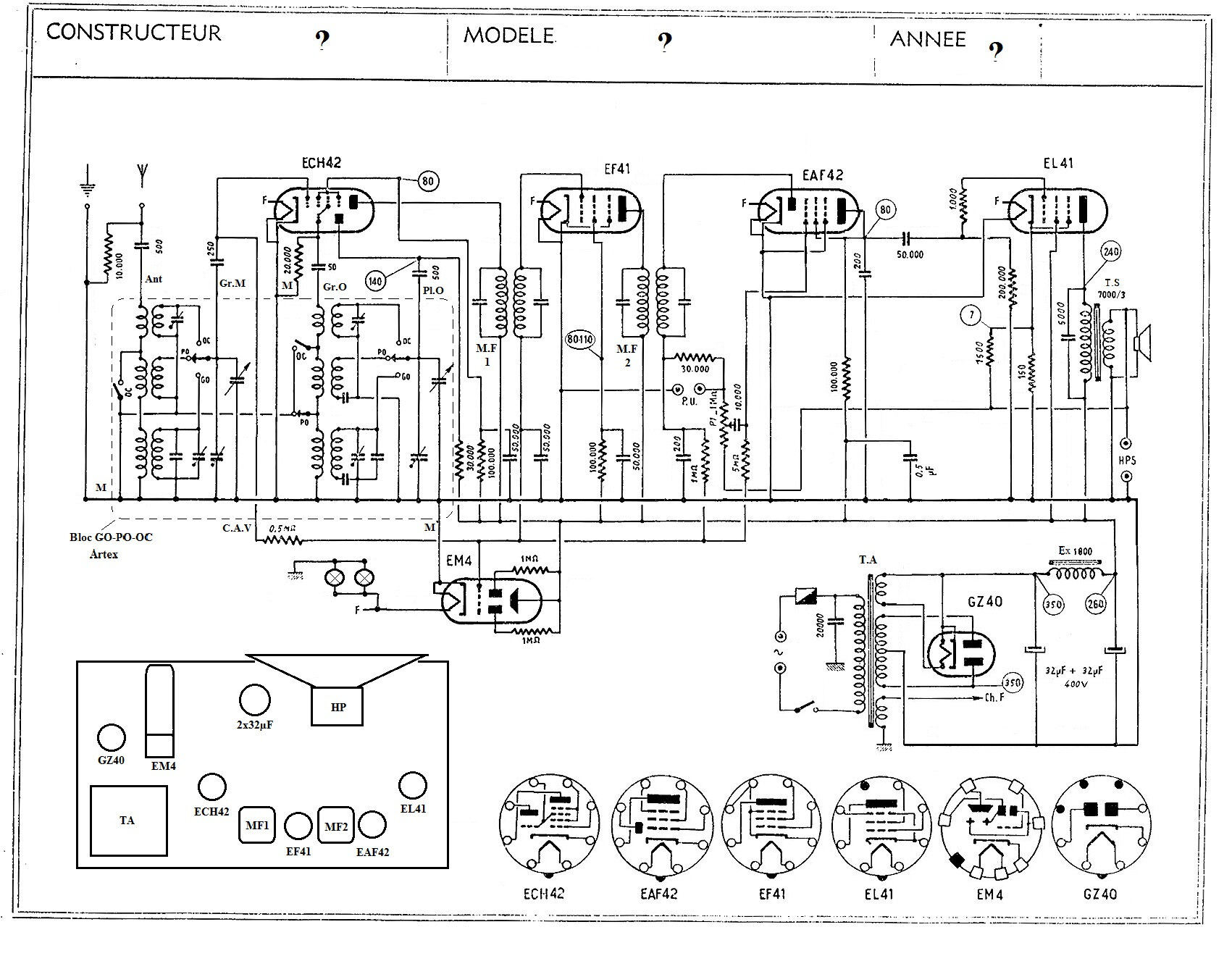

J’ai repris le schéma du Radio Test Concerto , en le simplifiant (c’est un superhétérodyne tout a fait classique et sans fioritures ), pour m’en inspirer pour ce poste ( et tenter de lui refaire un schéma personnalisé)
Voici le schéma, réalisé en remaniant un schéma de Radio-Test de la schémathèque en le simplifiant
(dites moi au passage si quelque chose « vous choque » au cas ou des erreurs se seraient glissé dans cette mouture de refonte de schéma !?)

Bonjour Sloup,
Un détail, la Rg triode ECH42, avec 20kOmega, ne serait-ce pas plutôt 50k?
A+
Oui, c’est ce qui est conseillé normalement, mais sur le poste , elle est bien rouge, noir, orange !?
Bon, a part ça, pas de loup détecté avant de finaliser ? (et de mettre des indications, fusse t’elle laconiques, sur ce schéma)
