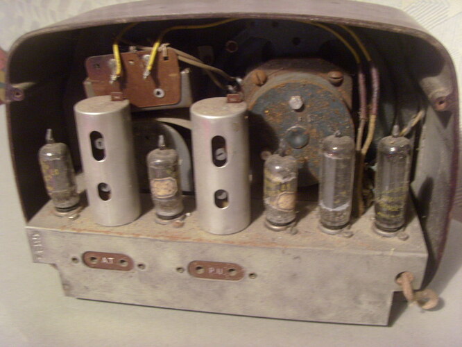

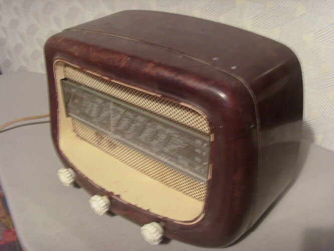

Poste de radio ancien à identifier - boîtier bakélite R. Haas
Je n’ai pas trouvé ce poste sur DOCTSF pour la bonne raison qu’il n’y a aucune indication de marque ou de modèle sur le poste.
En enlevant le cache arrière, il est écrit à l’intérieur des mentions pour serrer les vis du cache et il y a comme une signature « R Haas Paris ».
Si ça peut aider pour l’identification.
Je joins aussi 3 photos du poste.
Merci à ceux qui pourraient m’aider pour cette identification.
JF
C’est un modèle de boîtier en bakélite très classique et utilisé par de nombreux constructeurs .
R. HAAS est le fabricant de cette caisse qui est bien connu pour avoir équipé beaucoup de marques et d’ artisans au début des années 50.

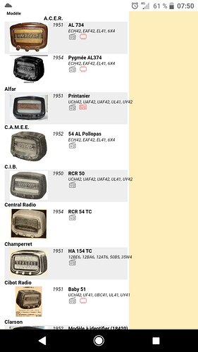

Du coup, j’ai regardé sur DOCTSF si je trouvais quelque chose qui ressemble à mon poste dans la marque AMPLIX.
Je n’ai rien trouvé :-(((

typiquement le genre de poste en kit dans les revues radio au début des années 50.
Daniel
Ce type d’appareil a été principalement vendu en kit pour les bricoleurs et certains revendeurs et quelques petits fabricants avec différents montages

Il y a 40 modèles de différents constructeurs utilisant cette caisse R.HAAS (ou une partie de celle-ci ):
Votre appareil est équipé de tubes miniature tous-courants (12BE6 ,12BA6 ,12AV6 ,50B5 ,35W4), cela restreint un peu les recherches. Toutefois, ce sera quasiment mission impossible pour retrouver la marque exacte…

Plus de 20 modèles avec cette caisse après recherche dans le GL :
mais peu avec cette série de lampes 7 broches-tous courant, et pas de schéma.

J’ai vérifié les lampes. Voici celles qui sont montées sur ce poste : 12BE6, 12BA6, 12AT6, 50B5 et 35W4.
Le poste qui se rapprocherait le plus du mien serait le Champerret HA154TC de 1951. Mais il y a un problème au niveau des dimensions. Le mien fait : L = 26,5 cm; H = 17,5 cm et P = 21,5 cm pour un poids de 3,6 kg. Le Chaperret ferait H = 18 cm, ce qui collerait à peu près et P = 18 cm, ce qui ne colle plus. La L n’est pas donnée.
A partir des données de ce poste, j’ai cliqué, sur la ligne des lampes, sur le lien qui indique qu’il y a 120 modèles différents qui utilisent ce type de lampes. Rien trouvé de mieux.
En ne mettant aucune marque ni modèle mais en remplissant les critères (radio, lampe, 3 boutons, haas dans les commentaires), il sort 25 modèles dont 2 avec les lampes du mien : le Champerret et le ECR Swing. Mais, pour ce dernier, c’est le poids qui ne correspond pas : 4,2 kg contre 3,6 kg pour le mien. Ca fait quand même une différence. Il y a aussi l’Oceanic 38 avec une lampe de différence (12AV6 au lieu de 12AT6) . Mais le mien n’ayant pas de marque indiquée, ce n’est encore pas celui-là.
Bref, si je comprends bien, autant chercher une aiguille dans une botte de foin.
Je vais en rester là. Je sais que ce poste date du début des années 50. C’est déjà ça !
