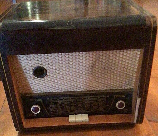

Poste ELETTRA modèle 97 de 1958
je viens d’acquérir ce modèle que je recherchais depuis longtemps, et qui semblait avoir définitivement disparu de la circulation :
Elettra est le pendant italien d’Eurelec, et c’est le poste construit par les élèves du cours entre 55? et 58, voire plus; je me suis souvent demandé si le bloc à trois touches était une fiction publicitaire, mais non, c’est PU PO OC, il semble que les GO ne parvenaient pas jusqu’en italie à l’époque…

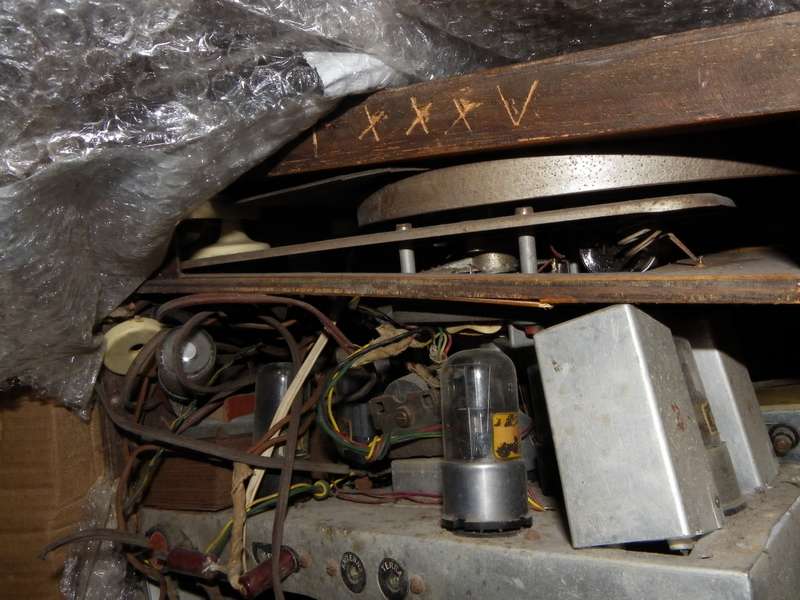

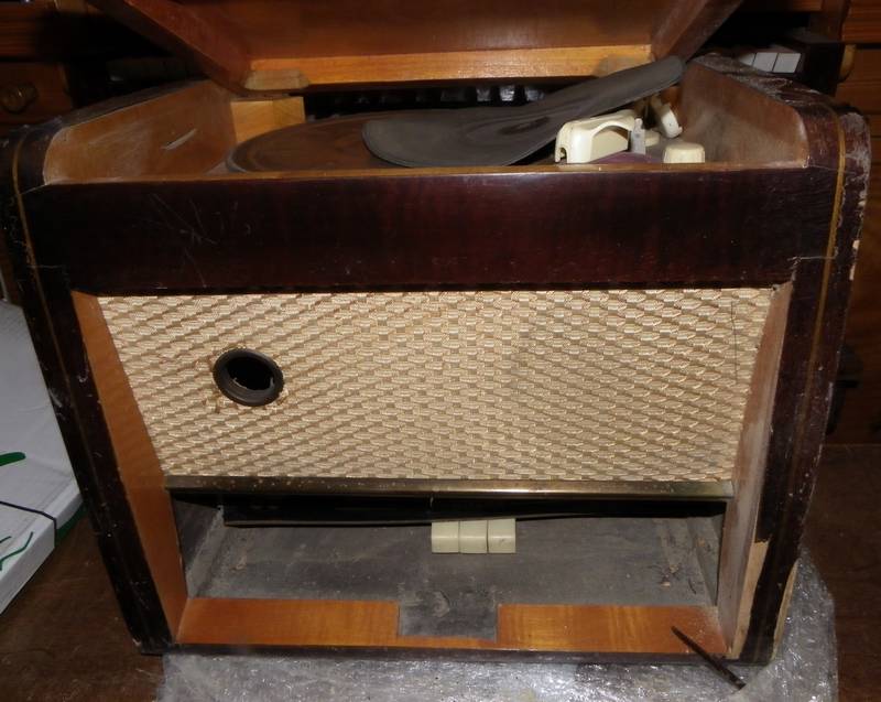

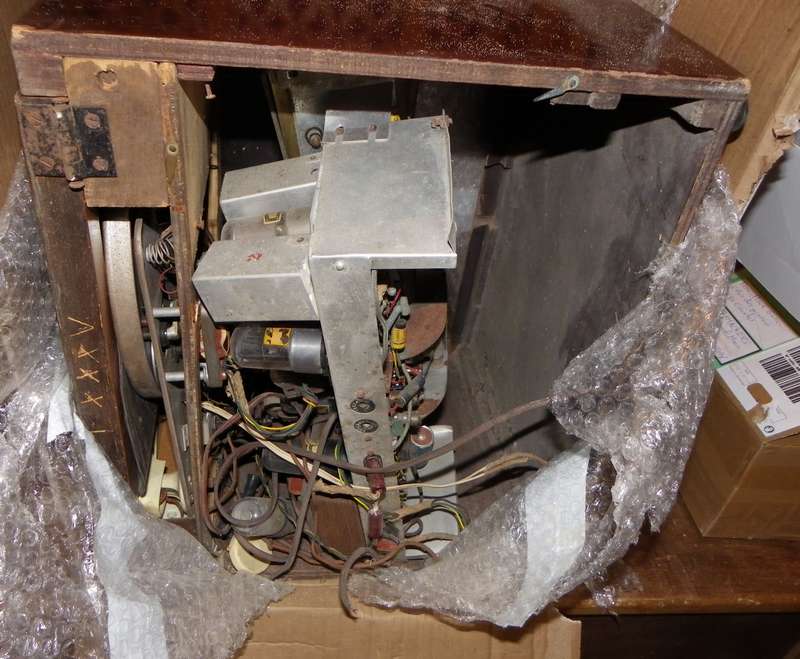

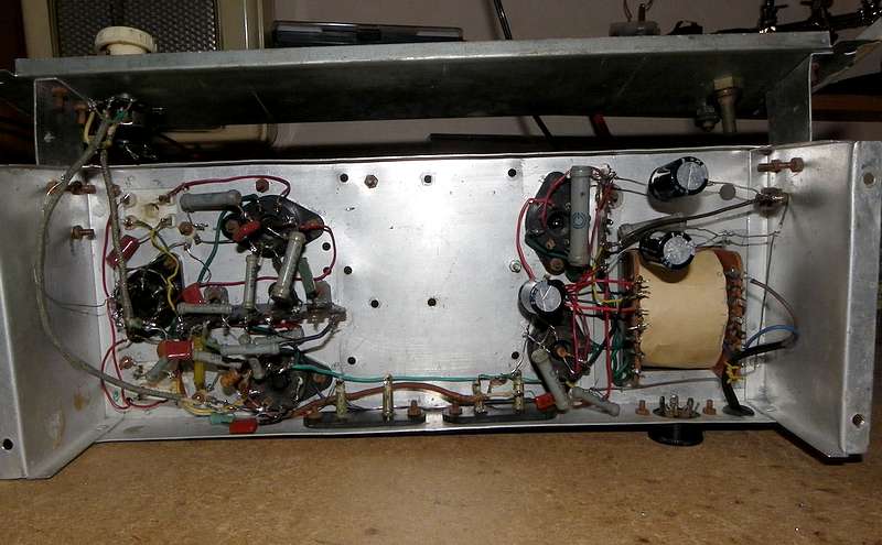

tout content quand le livreur a déposé le colis chez moi, je vous laisse découvrir l’intérieur du carton…
l’expéditeur, à qui j’avais demandé de vérifier la fixation du chassis, et de bourrer l’intérieur de journaux froissés, a juste mis une feuille de plastique bulle autour, et basta!
bon, avec un petit coup de chiffon, et trois coups de pince pour redresser le chassis fait d’une feuille d’aluminium très mince (!) j’espère pouvoir le présenter à nouveau dans quelques temps, et compléter le GL avec de belles photos!
au passage, je recherche un schéma… :slight_smile:

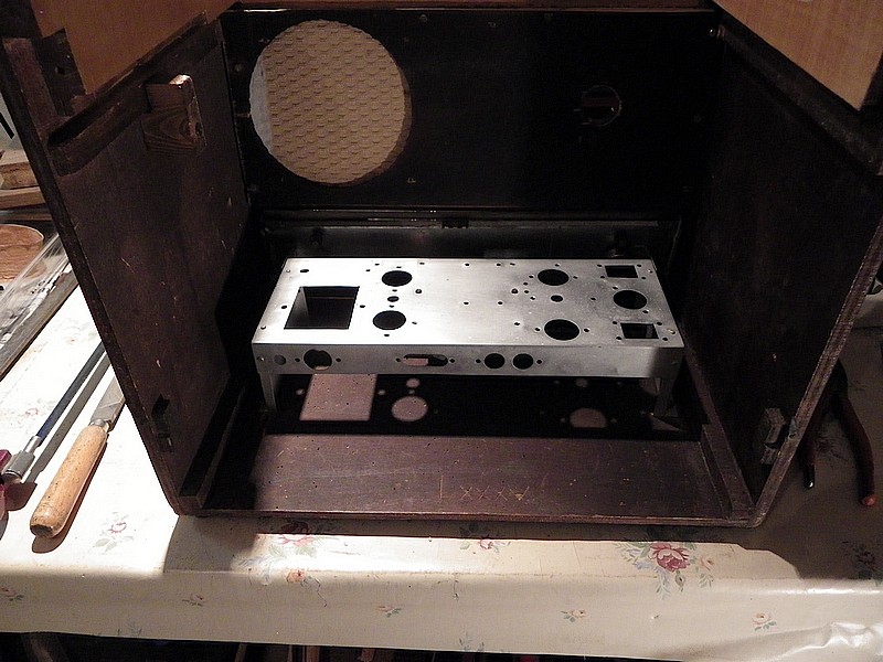

XXXV, tu crois que c’est le nombre d’heures que l’élève a mis à le construire ? :grinning:
il y a un L devant, ça fait LXXXV, soit 85 pour un romain… année de la dernière réparation? ou âge du constructeur, car les soudures ne sont pas brillantes dans tous les sens du terme! tout est à reprendre…
alors je crois que je vais tout désosser, et refaire en utilisant au maximum le récupérable!

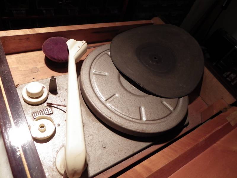

Je vois que votre platine TD est une Braun (ressemble à une 777) Il semblerait que le modèle 97 ai reçu diverses platines de différentes marques :thinking:
Aux modérateurs de voir si il faudra créer uniquement la marque « Elettra » absente du GL ou avec les variantes :thinking: :hugs:

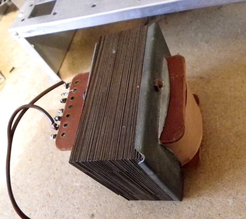

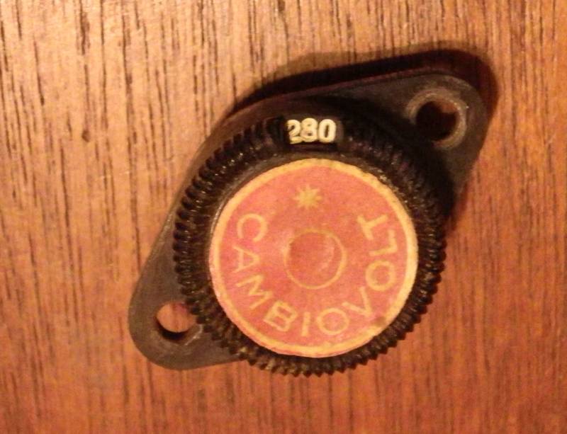

enfin² , sur mon poste, le transfo va jusqu’à 280 V au primaire ! (110 125 140 160 220 et… 280 ) ça a existé?
280
c’est flou, mais il n’y a pas d’erreur! c’est bien 280, et les mesures le confirment

Pour le transfo, si ce la saute de 220 à 280, c’est peut-être un 3 ? :thinking:
Pour les platines, effectivement cela devait changer suivant l’année de l’achat du cours.
Non, c est bien un 8 pour 280, quand je mets 110V sur la cosse 110, j ai 275V sur la derniere…
Et c est bien le transfo construit par un eleve, avec le materiel Elettra!
Alors, reseau en 280 dans certaines villes d italie?

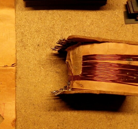

d’abord le sélecteur de tension, c’est bien un 8, et le transfo est bien bobiné pour 280V; jamais vu?
ensuite, une surépaisseur sur l’enroulement extérieur m’a conduit à démonter le transfo; j’ai bien fait, il y a des traces d’amorçages entre l’enroulement destiné à la 5Y3GT et l’enroulement 6,3 V… vernis fissuré + humidité?
j’ai donc repris l’enroulement en renforçant l’isolation, et en noyant le point d’oxydation dans la colle, puis remontage des tôles
je verrai bien aux premiers essais, si ça claque à nouveau!
on pensera peut-être que ce truc mal bobiné est tout juste bon à jeter, mais je trouve émouvant de revenir sur un objet construit, plus ou moins maladroitement, par un amateur ou un futur professionnel (il y avait encore du boulot :slight_smile: ) il y a 63 ans…
Dans l’après-guerre 39-45 il y avait des distributions en 280V triphasé en italie.
Bruno
Merci, tout s’eclaire, puisque le 160 V des transfos italiens, c est 280 / racine de 3 , si on prend entre phase et neutre!

pour ce qui est de la platine qui l’équipe, elle est issue de ce modèle (sûrement une récupération, vu l’adaptation maladroite à la caisse…):
BRAUN - type 777W - Platine vinyle portable - Catawiki
et l’adaptateur de tension propose -110-125-150-220… on avait un grand choix de tensions sur cet appareil…

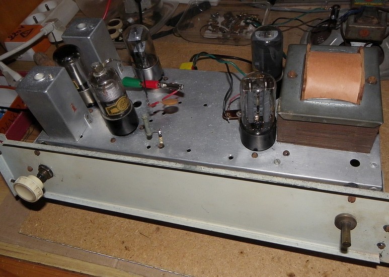

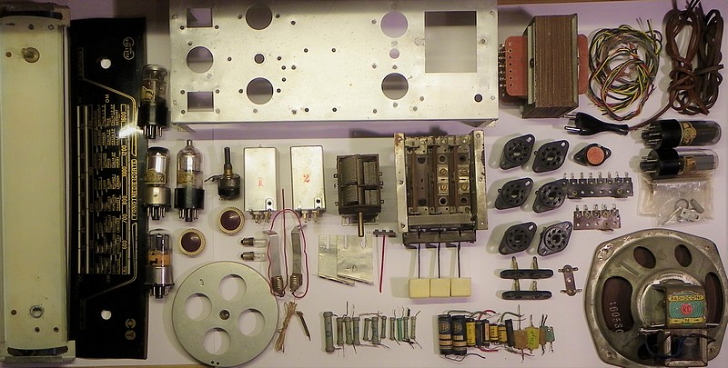

après un petit nettoyage, et au vu de l’état du câblage, une reconstruction s’impose!
j’ai donc démonté et trié l’ensemble des pièces, et je me mets dans la peau d’un élève de Scuola Radio Elettra en 1958 ecco !
Yapuka remonter tout ça :hammer_and_pick:
oui, je vais emballer dans un paquet cadeau, mettre au pied du sapin, et faire comme si le Père Noël me l’avait apporté ! :santa:
reconstruction en cours : partie alimentation, BF, et MF
résistances d’origine (valeurs correctes à 10%) mais aucun condensateur ne donnait la valeur indiquée, même approchante…
tests alim et BF validés, mais MF vers 505 kHz, et non 467…et impossible de descendre plus, les noyaux sont rentrés, donc plus de réglage possible; néanmoins, bon niveau de sortie, donc la retouche se fera sur le bloc d’accord!

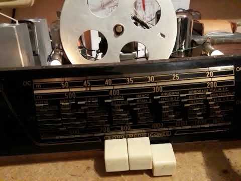

Premiers essais…
Et montage final
