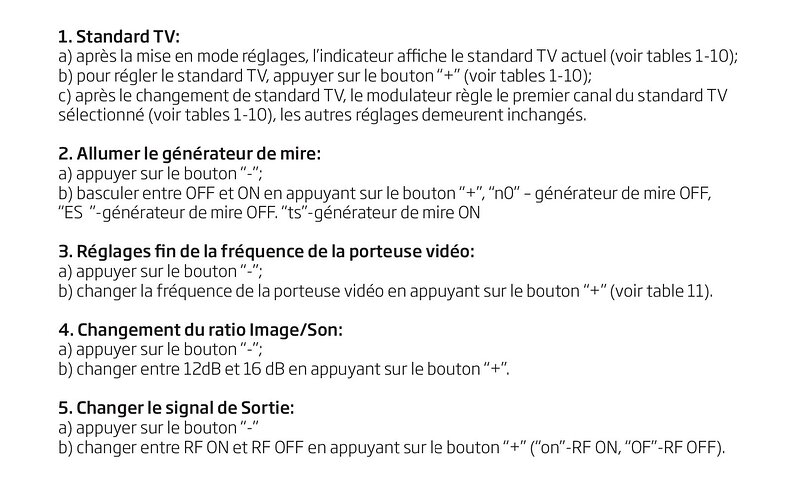

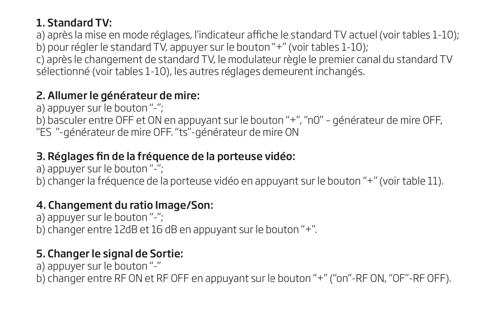

Notice du Engel MV-7127 ci-dessous.
Assurez-vous que le générateur de mire est en fonctionnement.
La mire consiste en 2x barres blanches verticales sur fond d’écran noir.
Sur l’Engel, allez jusqu’à la bande UHF et sélectionnez un canal entre 21 et 69.
Sur le JVC 3060F cherchez la mire en explorant la bande UHF.
Résultats ?
