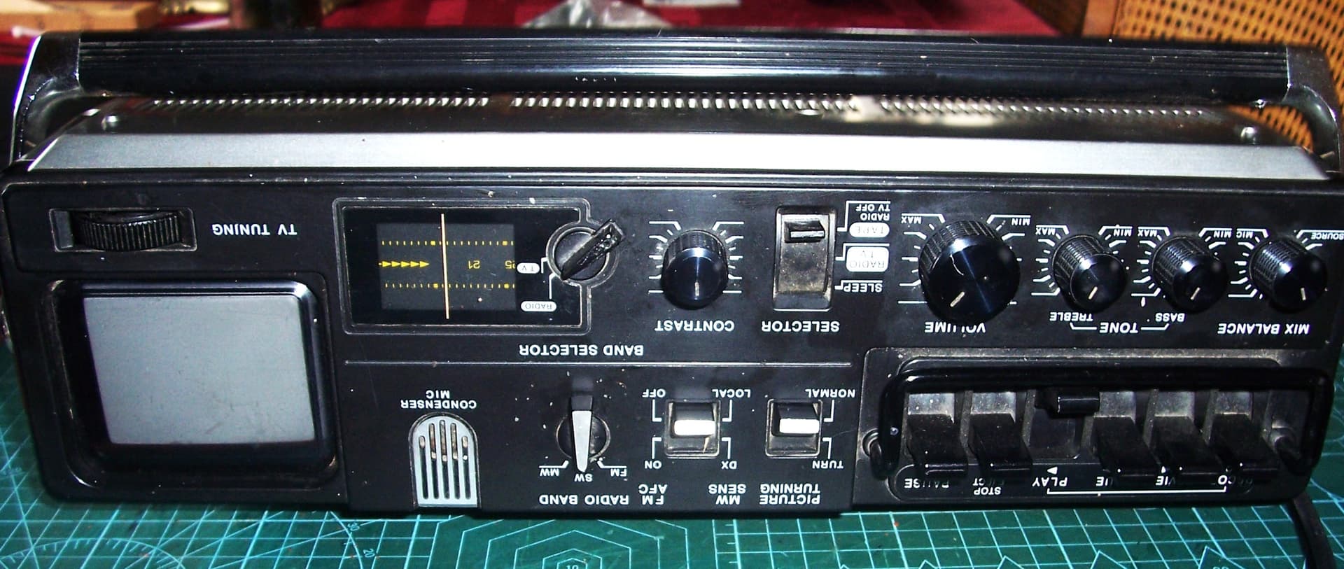

Voila trouve ce poste le Week end dernier ; il a eu des misères antenne cassée ; le lecteur cassette ne fonctionnais pas et une partie de la façade abimée
le lecteur remarche ; il reste l’antenne et la façade a décabosser ; sinon joli poste sympas avec son cadran rond

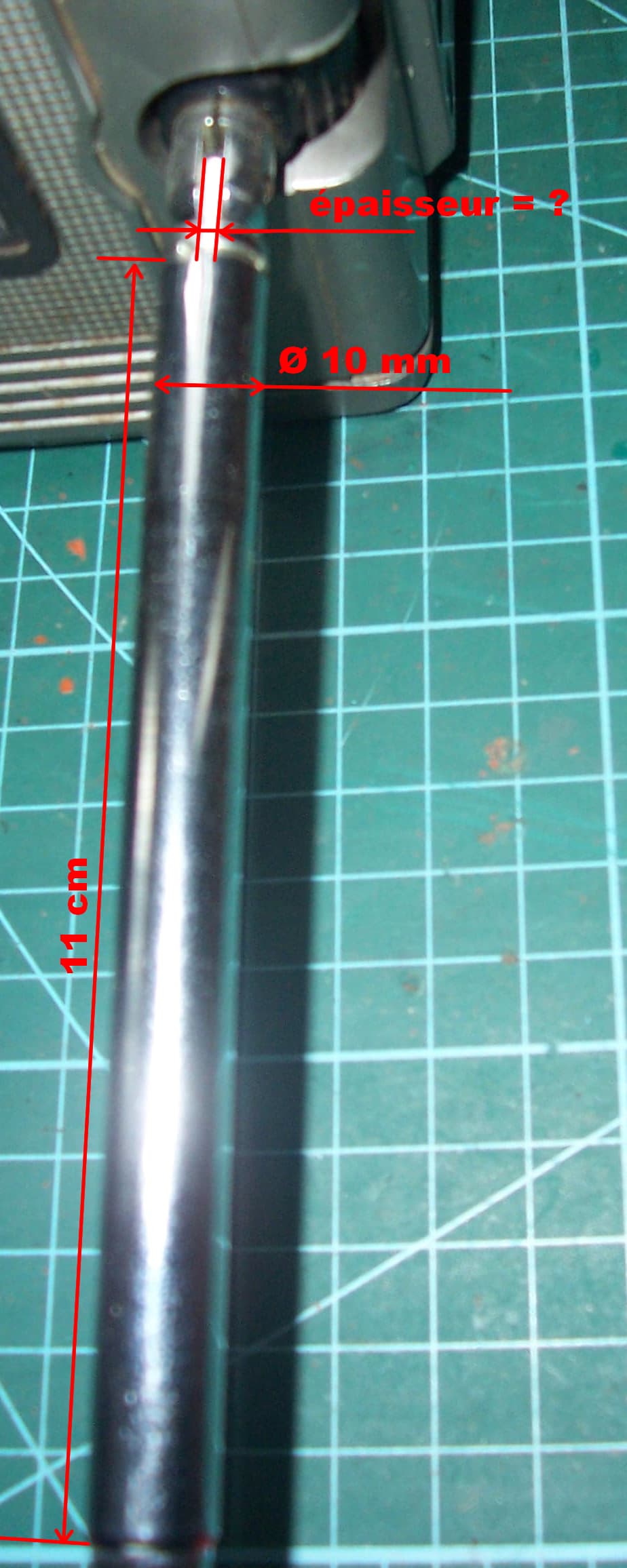

Peux-tu poster une photo et donner les dimensions du brin de base (diamètre et longueur) ?
le brin de base fait 10 mm diamètre et 11 cm a partir de l’articulation et la longeur actuelle est de 55 cm au niveau de la cassure
J’ai plusieurs antennes qui pourraient certainement convenir, mais je ne comprends pas tes dimentions ![]()
Peux-tu me faire une photo cotée ?
Qu’appelles tu "brin de base " : l’embase de l’antenne ou le premier brin ?
bonjour

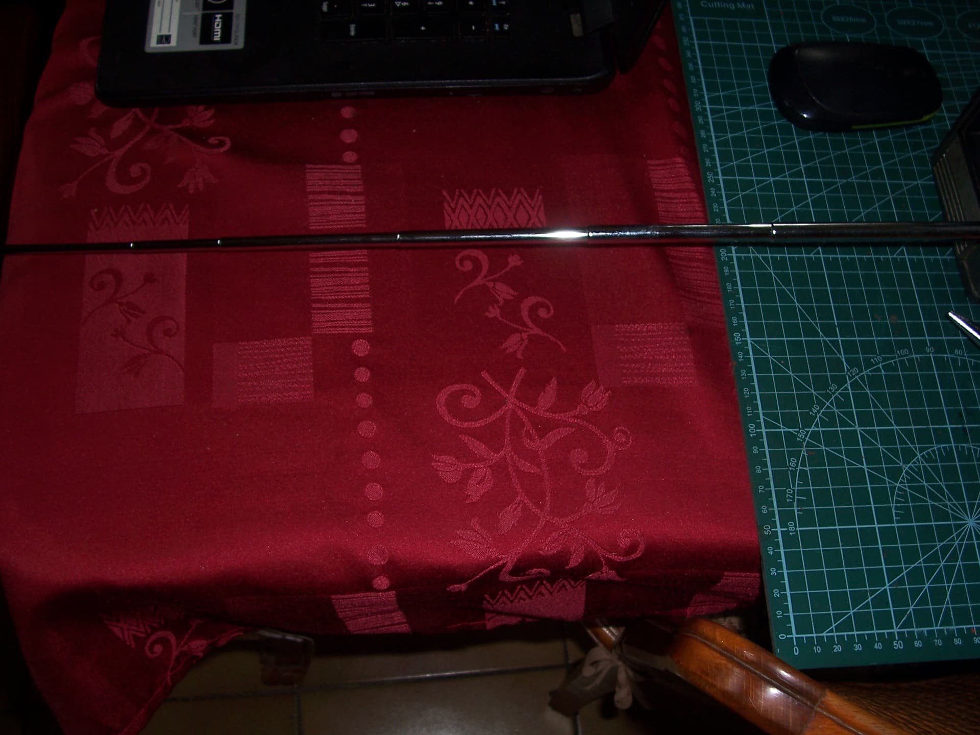

le premier brin est l’embase de l’antenne et la longueur totale de l’antenne actuellement déployé
fait 55cm ; je pense qu’il manque environ 8 a 10 cm ce qui doit correspondre a la longueur du dernier brin
cordialement
Bonjour kiki37
oui c’est bien ça !

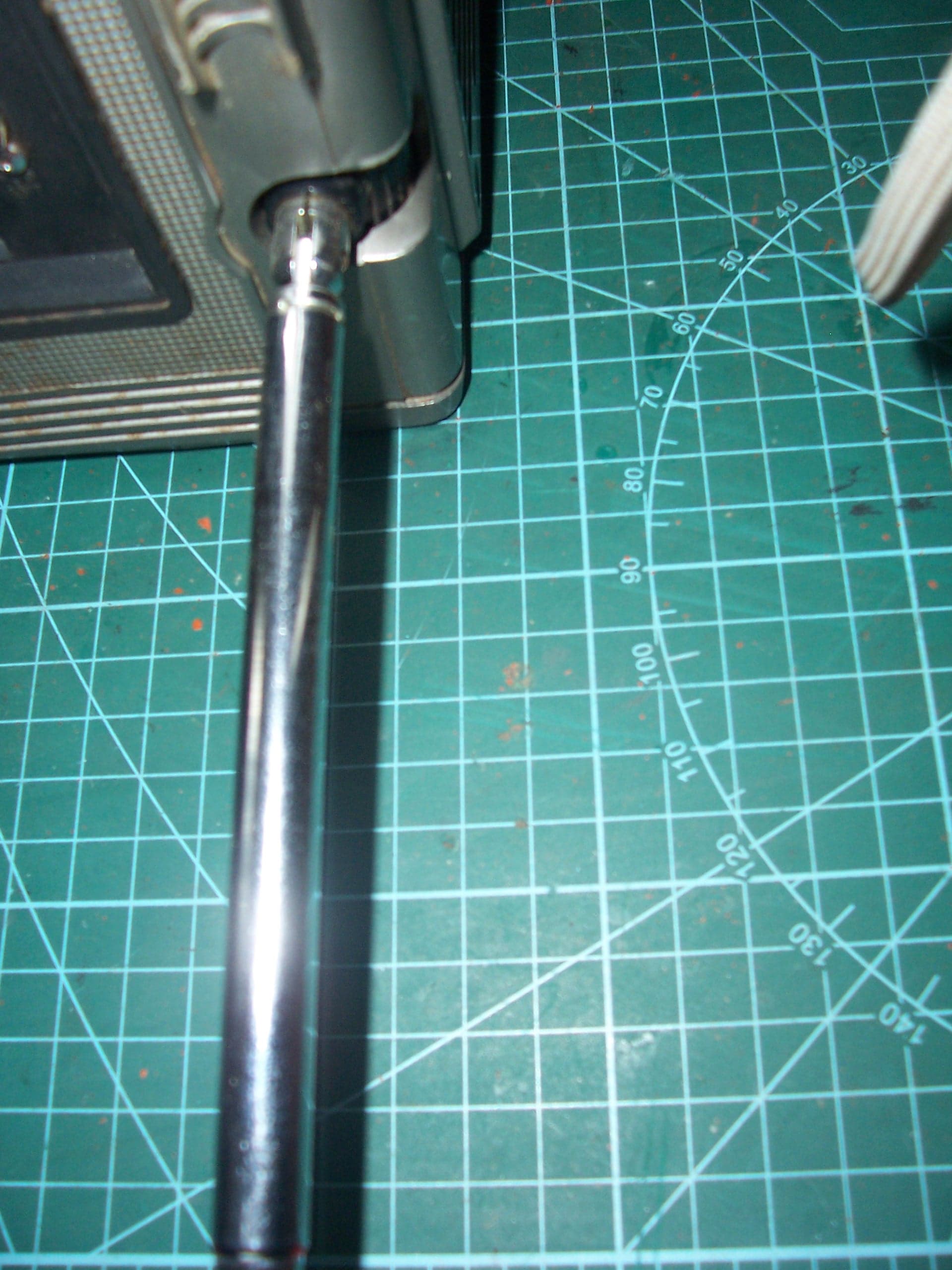

voila l’épaisseur du méplat est de 2 mm et sa longueur 10 mm
merci

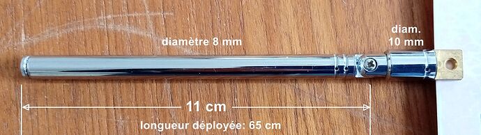

Bon. Ce que j’ai de plus approchant fait 15 cm de long et 8 mm de diamètre …
Merci ca va pas le faire ; c’est gentil d’avoir chercher ! ca ne presse pas pour le moment j’ai d’autre choses a faire
cordialement
C’est vraiment important le diamètre de 10 mm pour l’antenne ?? parce que celle de marceljack devrait faire l’affaire ![]()
Bonjour oui
c’est le blocage de celle dans une attache sur le cote demi cylindrique qui est pour une diamètre de 10 mm
un morceau de gaine élastique sur le corps de l’antenne au bon endroit, et le tour est joué ![]()
