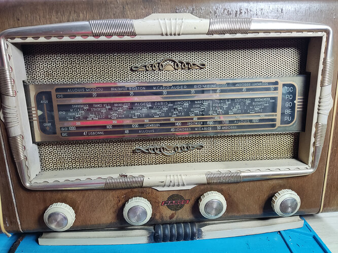

Bonjour, quelqu’un a t’il déjà eu ce type de montage. A priori c’est un un poste monté par un revendeur. Il y a une GZ41, EM34, EBC41, EF41,ECH42 et une 6V6G. Si vous avez un schéma qui correspondrait en gros à ce type de montage de poste, ça m’intéresse. Je le modifierai avec les composants actuels du poste.
Merci d’avance.
En remplaçant 6V6 par EL41 (pour rester dans la série Rimlok), on trouve plein de schémas; après y’apuka reprendre la polar et la charge à la 6V6…
Vous aurez du mal à trouver le schéma, en regardant on peut trouver des schéma approchant sauf la 6V6 qui n’en fait pas partie !

moi j’ai trouvé celui qui lui ressemble étrangement surtout la vue interne
Bien vu
Cibot c’etait des kits montés avec les fonds de tiroir et des restes de fabrication industrielle rachetes a vil prix
on allait avec mon père chercher des pièces pour radio, il y avait Mr Cibot qui était là, un grand gaillard bien bâti
Merci, effectivement c’est lui. Sauf que j’ai un double condo de 2x50uf en filtrage et un 8uf /500v sur la g2 de la 6v6, mais avec le schéma du Cibot je vais m’en sortir.
