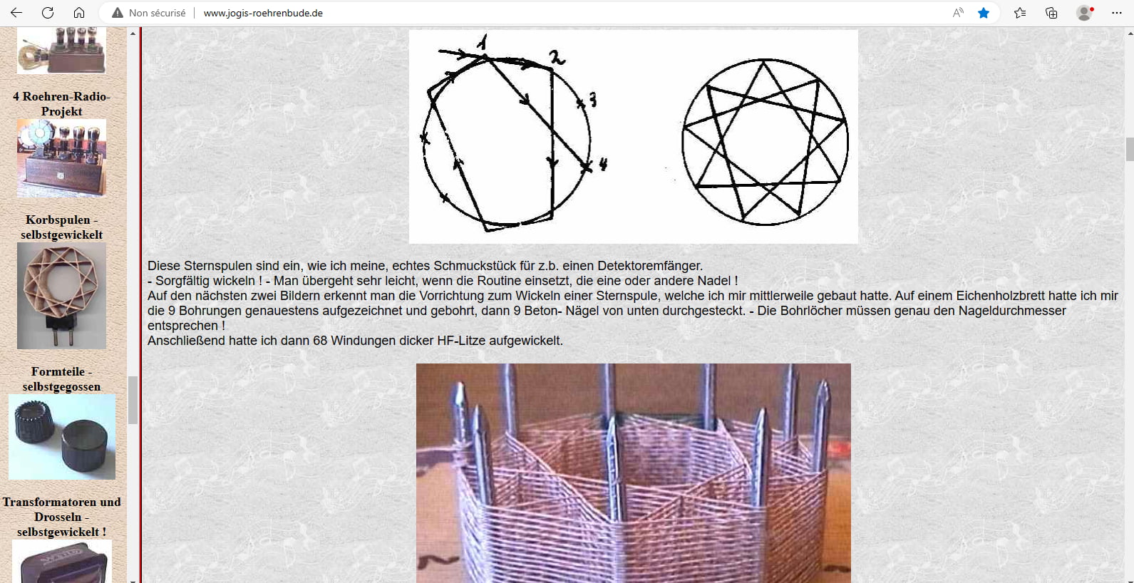

On trouve quelques images et probablement une descripton (en allemand) sur le site Jogis Rhorenbude…
Désolé, je ne sais pas inserer des liens avec mon portable…
Voila,c’est ca,merci…!
Heu… ce n’est pas tout à fait ça :thinking:
Voici une photo que l’on trouve dans la rubrique « Korbspulen Selbstgewickelt »
Wabenspulen
Ressemblant, tout de même…
Ca semble etre bobine sur un mandrin avec 2 rangées d’aiguilles…
Effectivement, c’est le type de la bobine la plus à gauche. Pas de nom particulier pour ce joli bobinage.
