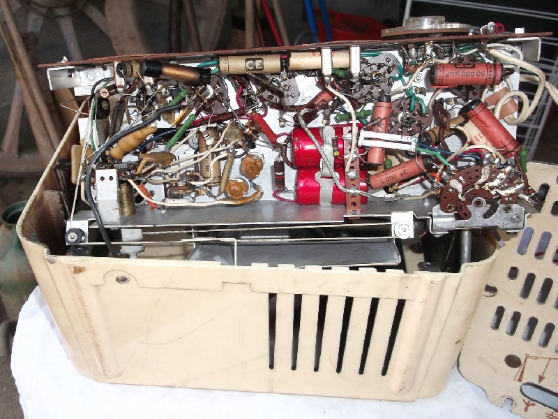

Poste Philips BF 251 U

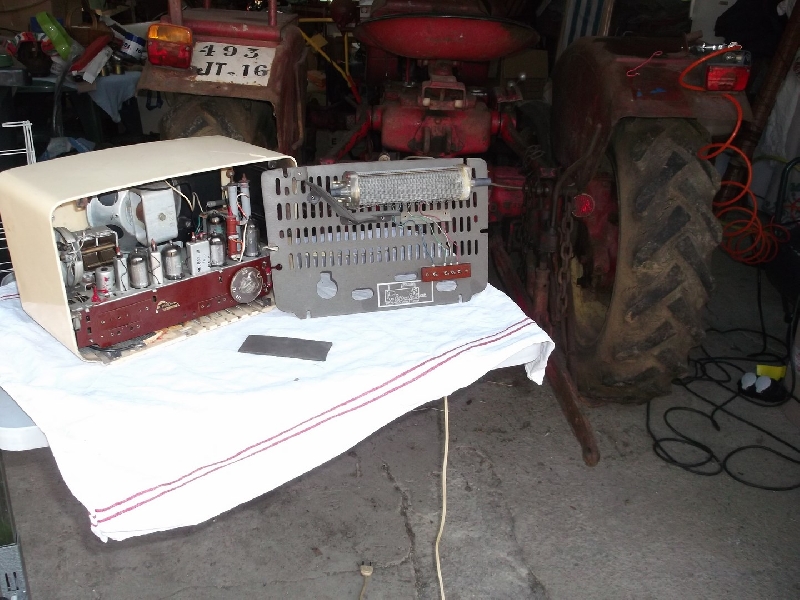

Pour changer un peu mes activités je me suis replongé dans la TSF en ressortant de mes cartons un petit poste Philips , acheté probablement à Emmaüs Bernes 95, tout courant couleur ivoire , qui est enregistré ici sur ce site dans le “grand livre” et qui se présente tel quel . .
C’est un “tout courant” , mais bien fichu , avec un double bobinage HF sur baton ferrite fixé à l’intéreiur du carton arrière .
Je l’ai testé après vérification et dépoussièrage .
Appremment la BF (fonction PU ) , fonctionne , gronde si on pousse le potentiomètre mais il ne capte rien .
Deux anomalies : Dubitatif

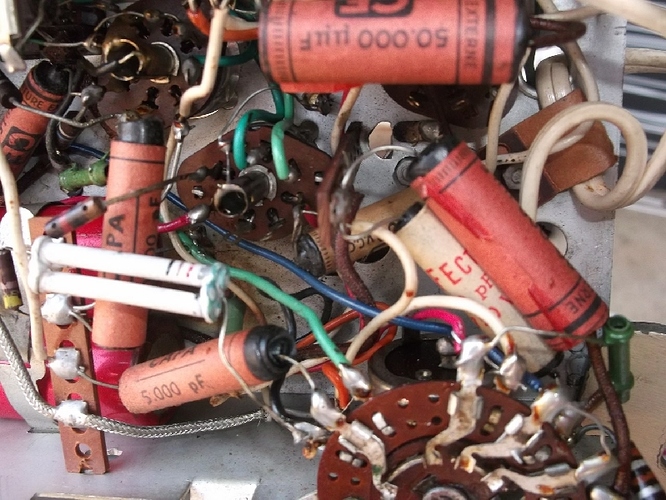

*Les contacteurs présentent des traces d’un liquide noir qui semble graisseux . Les contacts tubes idem :
Produit utilisé inapproprié huileux et il faut que je trouve une solution pour dégraisser (essence F ?)…

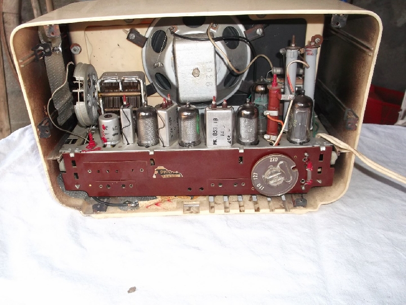

  • Une rimlock de correspond pas .
Ce poste est normalement équipé d’après les indications d’un tube UY81. R= redresseur
Ici un tube UY82 .
La différence d’après mes lexiques tubes que j’ai pu rassembler c’est la tension de plaque .
Sur la 41 tension 220 V suivi d’une résistance 150 Ohms .
Sur la 42 très cousine la tension plaque est 110 V sans résistance avant la plaque .
Voilà : qu’en pensez vous ?
Que feriez vous ? Siffle
Merci et CDT.

Ce sont des Rimlock la UY41 peut être remplacée par la UY42 , en 220/240V elle est alimentée sur sa plaque par R20, 820Ω ce qui   provoque une forte chute de tension .. !

Il n'y a aucun intérêt et en plus c'est dangereux, de mettre ce poste en route sans avoir remplacé les chimiques et TOUS les condos papier.
Il est conseillé sur ce genre de poste de faire le dépannage et la mise au point en 115V avec un transfo d'isolation, en 230V il chauffe beaucoup trop !

Plaisanterie à part : que l’on puisse utiliser une 41 ou une 42 je n’en disconviens pas …
D’ailleurs certaines séries utilisaient une UY 42 .
Mais il se trouve que sur le carton du poste il est indiqué UY 41 et que c’est une UY 42 qui a été mise à sa place , pas de la même marque , que les autres tubes . Donc il serait intéressant de deviner les conséquences de l’action de cet intervenant particulièrement étourdi , un vrai scandale !..Pas bon
Et que cette TSF ne fonctionne pas . Radio
Mais la BF si !
Voilà les données du problème , avec l’ huile qui recouvre les contacteurs et qui ne sort pas des condensateurs chimiques horizontaux et hachement modernes …

Il y a un chien triphasé dans un poste ibérique de 1936, ou c'est la 4ème dimension ? C'est comme pour la redresseuse, que ce ne soit plus celle de première monte est monnaie courante et vouloir savoir le pourquoi est à peu près aussi utile et stérile comme débat que déterminer le sexe des anges.
Une explication qui en vaut une autre : certains constructeurs préconisaient un échange UY41 vs UY42 pour faire fonctionner le poste sur 220 volts. Je crois que certains cartons arrière radialva portent cette mension, et peut-être certaines docs techniques d'appareils.
Sinon la lampe peut avoir dit good-bye, comme cette UY42 ne tardera pas non plus à le faire avec tous ces jolis condensateurs de filtrage, de liaison, et de découplage de type passoire datant de plusieurs décennies...
Enfin le cablage philips a beau avoir mauvaise réputation il n'en est pas moins efficace, et rationnel. Les pannes chez philips sont tout de même  plus rares que chez la concurrence, sauf si comme vu au dessus en photo on s'obstine à brancher le poste sans avoir remplacé le minimum syndical. Dépanner un philips est un bonheur et l'accès des composants est très aisé, comparé à un portable à lampes série 92 ou 96 qui fonctionne sur piles...
