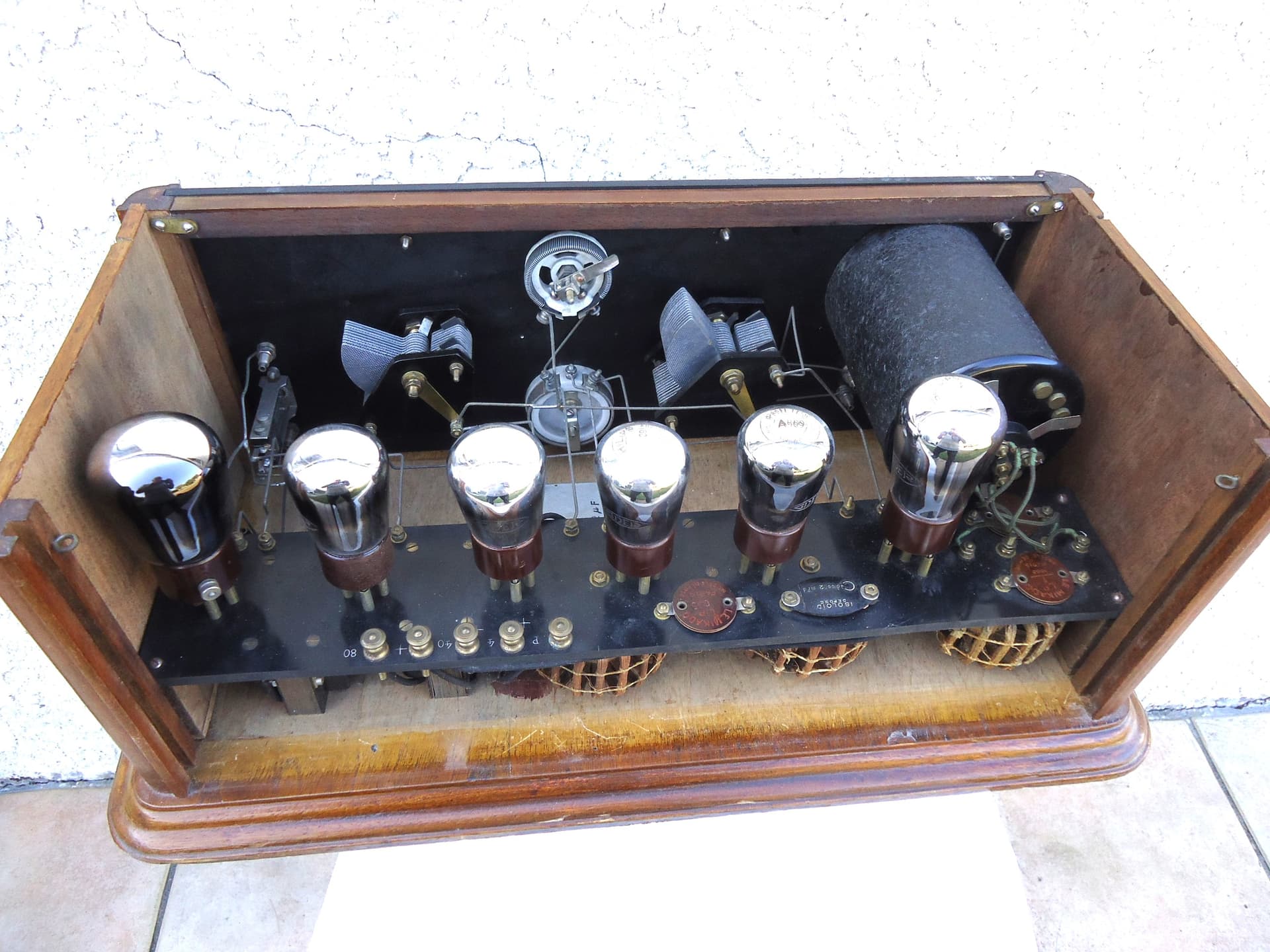

je vais me séparer de mon poste mais je ne connais pas sa valeur merci de me renseigner
La valeur des postes batterie de ce genre, superhétérodyne français batterie classique avec changement de fréquence par bigrille de la période 1927 -1930, est fortement descendue ces dernières années.
Les amateurs collectionneurs s’intéressant à ce genre de postes devenant de moins en moins nombreux et le nombre de postes à vendre augmentant dans les mêmes proportions.
Il faudrait également connaître l’état des lampes et des transformateurs BF qui est un point faible de ce genre de poste.
Avec des transformateurs BF et des lampes en bon état on peut espérer au plus 100 à 150 Euros car c’est un poste de marque en bon état apparent.
Avec un ou deux transformateurs BF coupés et des lampes usées ou avec le filament coupé pas plus de 50 Euros.
