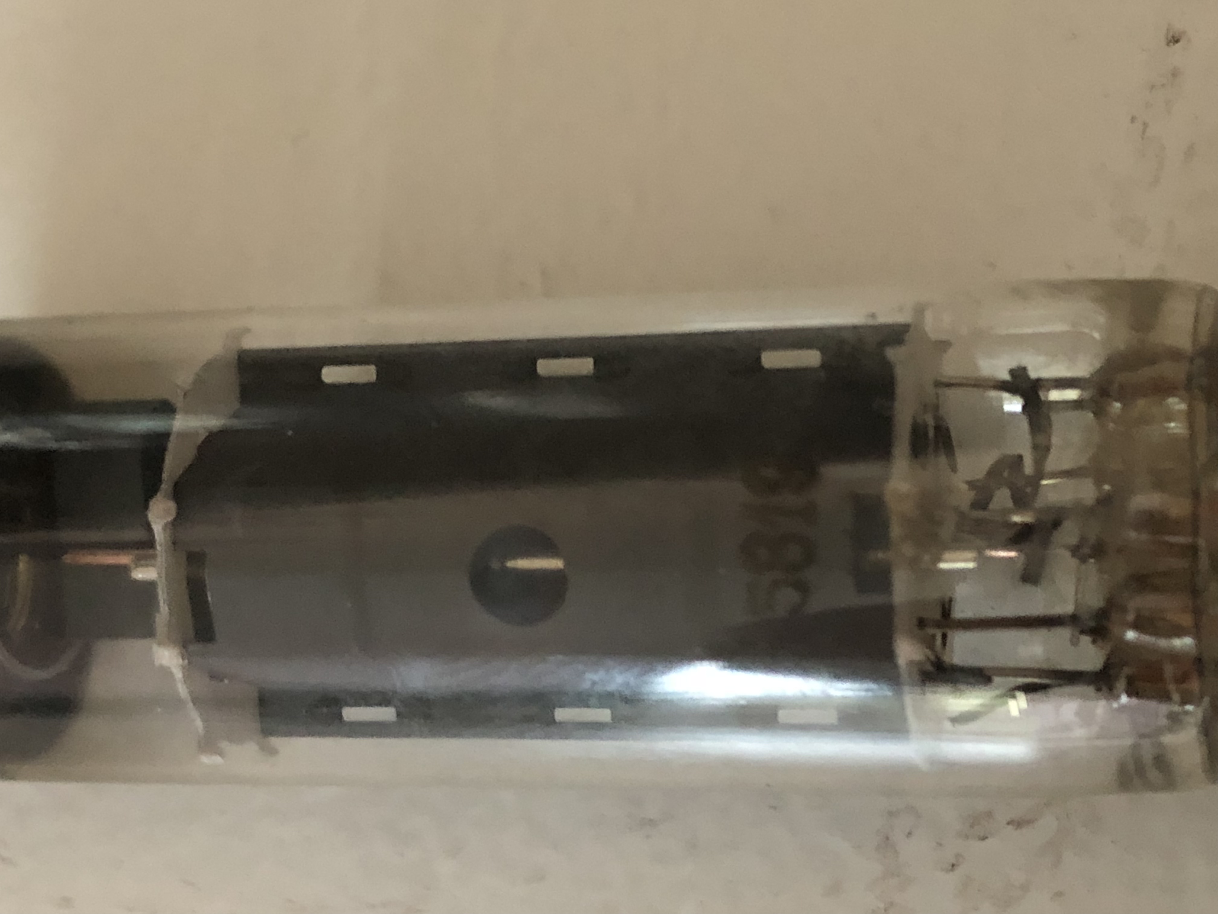

Bonsoir
Pour le modèle je n’ai pas la plaque, j’ai donc regardé à côté de la prise secteur, j’ai juste un numéro
J’ai ensuite enlevé les lampes pour retrouver leur numéro, je les aient remises aussitôt pour ne pas les mélanger!
sur celle ci aucune inscription :confused:
Voilà les 4 autres ou l’on ne voit pas grand chose!

on ne vois malheureusement pas grand chose de lisible sur les photos
pouvez vous essayer de lire les references des lampes
dans l’ordre de vos photos
1er EZ80 on devine un 8 et un zero
2eme c’est un N° de serie pas le type de lampe peut etre EL84 ?
3eme sur vous avez une EBF80 parfaitement lisible
4 eme peut etre ECH81 ?
5eme illisible sur la photo
pouvez vous completer cette liste et confirmer ce que je parviens a lire
C’est tres important pour que l’on puisse reconstituer un schema du poste a partir des types de lampes
