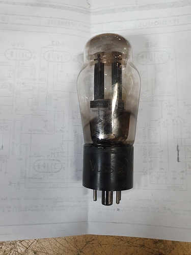

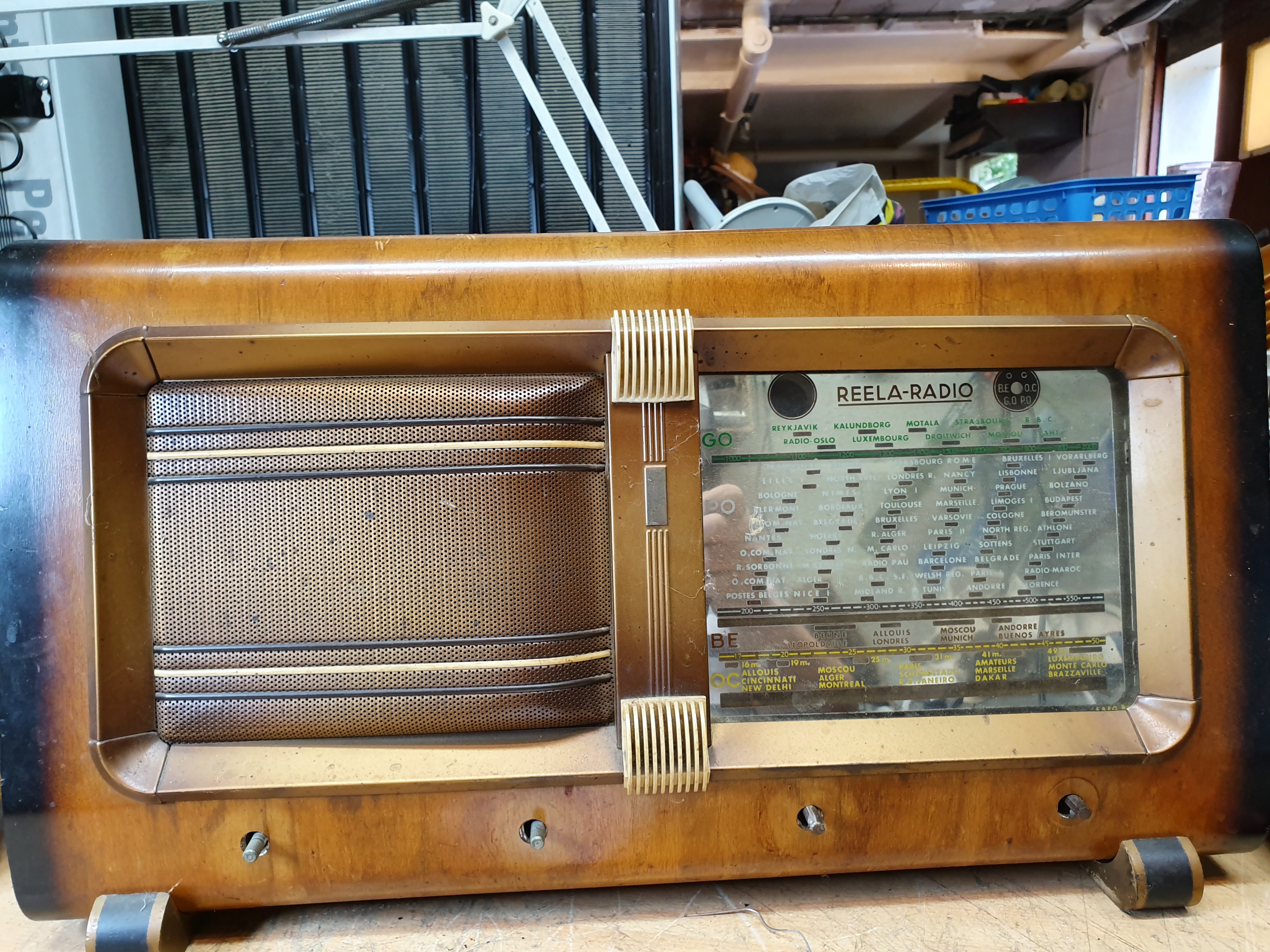

Bonjour, j’ai récupéré un poste REELA sans le fond, donc pas de ref model, je jeux de lampe est:
Valve effacée je pense 6Y3, 6M6, 6Q7, 6M7, 6E8, Œil magique: 6AF7 .Je ne trouve pas de model identique sue la base de données.
6Y3 pas possible c’est une valve THT 5KV
phot o de la valve ?
5Y3 plutôt a mon avis
celui la y ressemble de toutes les façons Reela pas de schema….

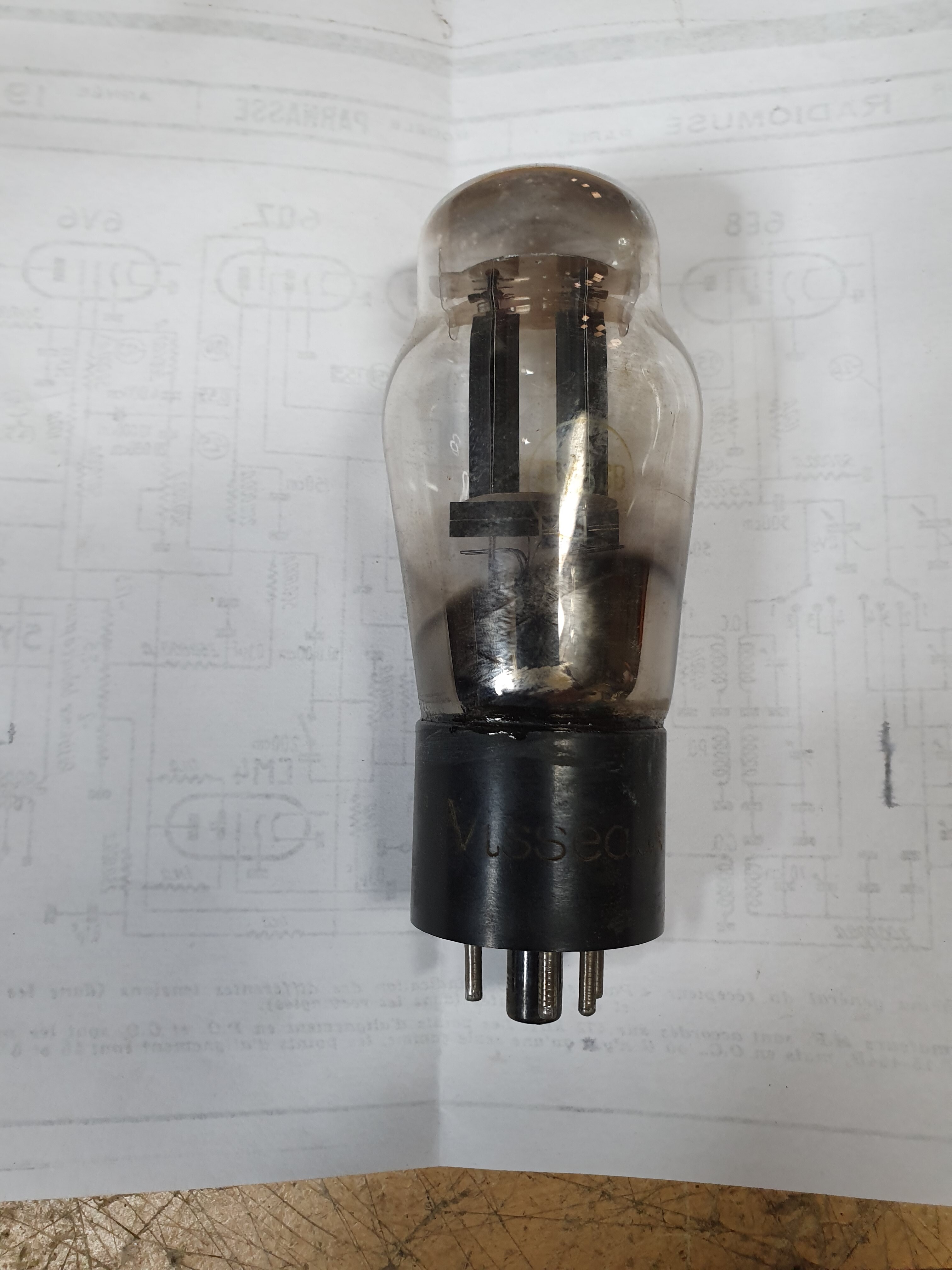

Bien sur, je viens de regarder les caractéristique de la 6Y3, par contre j’ai réussi à lire à la loupe la ref de la lampe, c’est une 5Y3.
Merci pour le lien
C’est une lampe assez facile à reconnaitre avec la photo, on voit bien les 2 plaques et c’est probablement une 5Y3GB…
Tout à fait, j’ai réussi à la loupe lire l’inscription, et c’est bien cela.

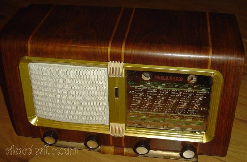

bonjour
il est tres ressemblant au modele Record NM
il y a aussi un schema si cela peut aider
Pour le 6AF7 oeil magique difficile à trouver et très souvent sans luminosité il se remplace sans aucune modification par EM34 beaucoup plus lumineux (2 secteurs d’ombre 6AF7 = 4 secteurs)
Cet appareil est plus ancien que 1952 il est avant 1950, 48/49 !!!
