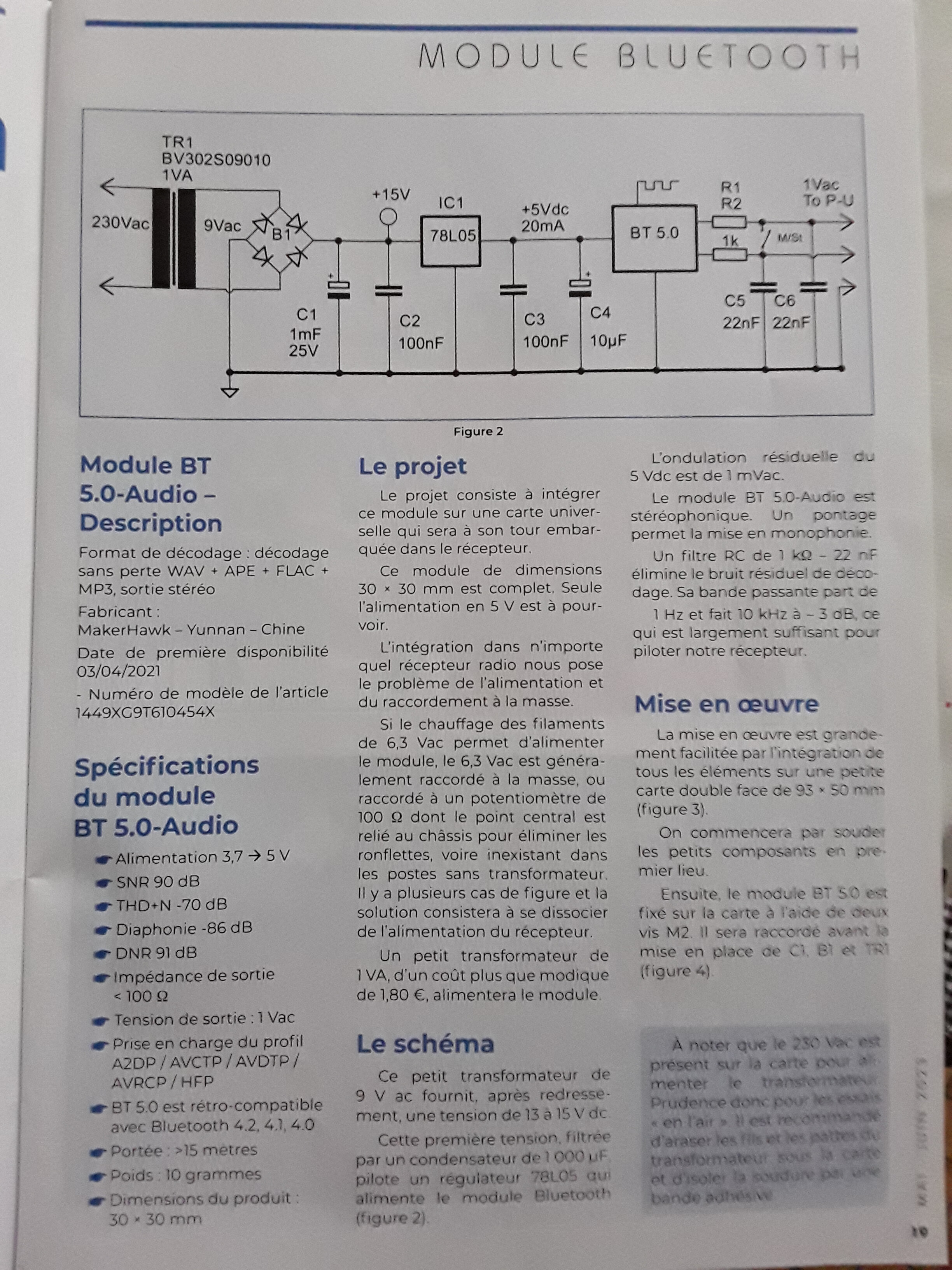

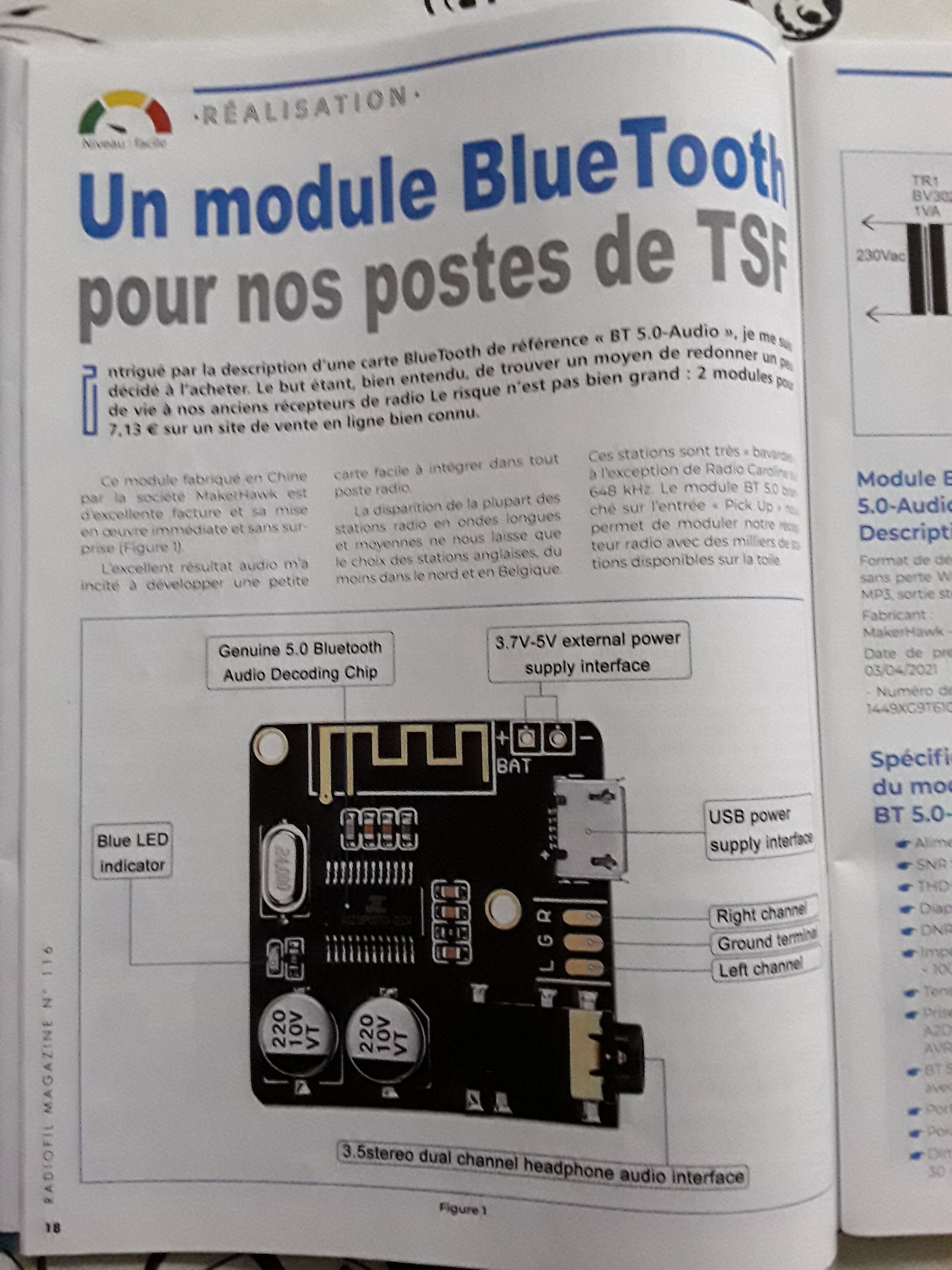

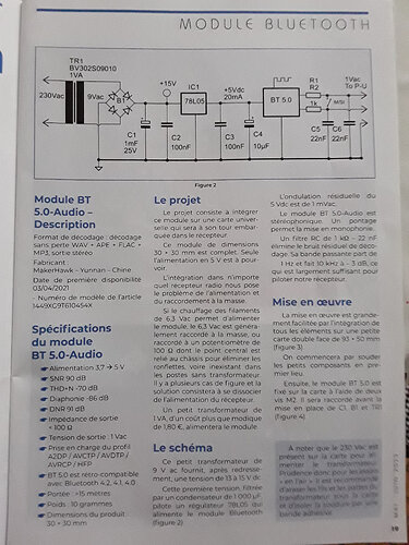

Il y a deux sorties ,je place une résistance de 1Kohms sur chaque voie et un condensateur de 22nF par rapport à la masse ,un article est paru sur Radiofil N°116
On en parle ici : Audio : Module BlueTooth KRC-86B - infos/utilisation/schéma - #19 par Radioman33
Et j’envoie sur la prise PU
